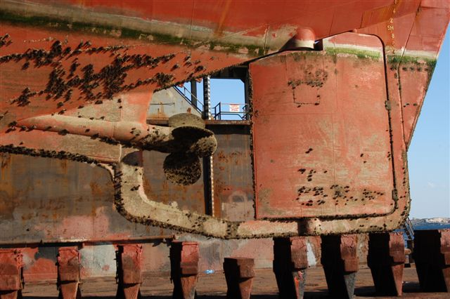

Earl Granville Posted February 12, 2006 Posted February 12, 2006 Εκ της αποκααλύψεως των απόκρυφων σημείων του βεβαιώνεται η ύπαρξη της πλωριάς προπέλας που πριν λίγο καιρό υπήρξε διάσταση απόψεων εάν είχε αφαιρεθεί η όχι.

Earl Granville Posted February 15, 2006 Posted February 15, 2006 Λοιπόν επειδή πολλοί θα έχουν την περιεργια να δουν το πλοίο από κάτω βάζω δύο φώτο.Μια πλωρια :

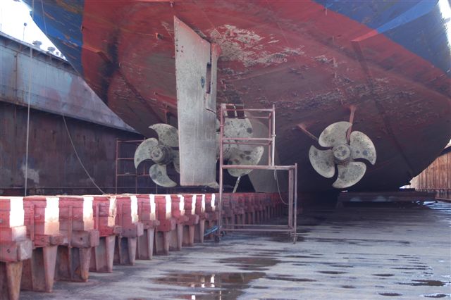

Earl Granville Posted February 15, 2006 Posted February 15, 2006 Και μια πρυμνιά με τις 3 προπελες και το τιμόνι. Αυτό το χαρακτηριστικό που λέει ο ΠΑΝΑΓΙΑ 100 ΄για τις προπελες είναι όντως αξιοπερίεργο και αν κάποιος μπορει να μας διαφωτίσει πάνω σε αυτό και κυρίως στο τι χρησιμεύει η κλίση στις ακρες των φτερών ας το κάνει στα τεχνικά ζητήματα.
gpan Posted February 15, 2006 Posted February 15, 2006 Ο άξονας της πλωριάς προπέλας να συνδέεται με τις μηχανές των bow thrusters
harlek Posted February 15, 2006 Posted February 15, 2006 Ο άξονας της πλωριάς προπέλας να συνδέεται με τις μηχανές των bow thrusters Ναι, ναι, έτσι ακριβώς.
Apostolos Posted February 16, 2006 Posted February 16, 2006 Οι διάφορες κλίσεις στις προπέλες τις περισσότερες φορές είναι για μείωση του φαινόμενου της σπηλαίωσης. Θυμιθείτε τις προπέλες που βάλαν μετα απο ενα χρόνο στα πρώτα Σουπερφαστ και πήραν 1 κόμβο! Η πλακα είναι ότι είχα πολλά χρόνια να δώ σε βαπόρι τόσα στρίδια στη γαστρα! καλα με νερομπογιές τα βάφουν;

Panagia Ekatontapiliani Posted February 17, 2006 Posted February 17, 2006 Στη δεξαμενή έχουν βγάλει το μεσαία προπέλα και άξονα!!

harlek Posted February 17, 2006 Posted February 17, 2006 Σχετικά με τις φωτογραφίες της ανθής, τα πτερύγια της μπροστινής προπέλας έχουν όντως απίστευτη κλίση. Είτε είναι μεταβλητού βήματος είτε πρέπει να ξεχάσουμε ό,τι ξέρουμε από φυσική (ή, κάποιοι, από ναυπηγική). Δε νομίζω ότι προπέλα με τέτοια πτερύγια μπορεί να δώσει ώθηση προς οποιαδήποτε κατεύθυνση! Το εμπρός τιμόνι δείχνει κολλημένο στη φωτό. Γιατί άραγε; Λόγοι αξιοπιστίας; Άραγε πως να ελεγχόταν; Από δεύτερο "τιμονάκι" στη γέφυρα; Επίσης, αν θεωρήσουμε ότι τα πτερύγια της εμπρός προπέλας ήταν φυσιολογικά, τι σκοπό εξυπηρετεί εκεί μπροστά; Να δίνει ώθηση στην όπισθεν; Χλωμό, τόσο μικρή που είναι. Ίσως να βοηθούσε στην κατευθυντικότητα σε συνδυασμό με το τιμόνι... Οι δυο πλαϊνές προπέλες πίσω φαίνονται διαφορετικές. Υποθέτω πρόκειται για οφθαλμαπάτη επειδή έχουν σταματήσει σε διαφορετικό βήμα. Αν και σε ένα τόσο παράδοξο πλοίο, τίποτα δεν αποκλείεται!
proud_ionian Posted February 17, 2006 Posted February 17, 2006 η πλωρια προπελα ειναι οντως μεταβλητου βηματος και χρησιμευε στη μαγχη (μαζι με το πλωριο τιμονι) στο να βοηθα το βαπορι να ευθυγραμμιζεται με το link span. τα πιο πολλα linkspans ειναι πακτωμενα και δεν μετακινουνται. απο οτι ειπαμε παραπανω η πλωρια προπελα ειναι σε μηδενικο βημα. για τις πρυμνιες απο οτι εχει αναφερθει αλλου η μεσαια & η αριστερη ειναι αριστεριστροφες και η δεκσα δεκσοστροφη.
Earl Granville Posted February 17, 2006 Posted February 17, 2006 Εν τω μεταξύ το σχήμα των πτερυγίων της μπροστινής προπέλας πρέπει έτσι όπως το αντλαμβάνομαι εγώ είναι τέτοιο ώστε να μην φέρνει αντίσταση προς κάποια φορά και κόβει δρόμο από το βαπόρι. Ναυπηγός δεν είμαι οπότε αν άντιλαμβάνομαι λάθος ας με διορθώσει κάποιος. Επίσης με τόσα εξογκώματα πηδάλια πλωριά σπόνσονς...δεν θα πρέπει να χάνει μπόλικο δρόμο από αυτό που θα είχε αν δεν είχε αυτά τα χαρακτηριστικά? Που να ανοίξουν και τα 2 ζεύγη σταμπιλάιζερς. Πρέπει να χάνει αρκετό δρόμο αν και το βαπόρι ούτως ή αλλως έχει καλό δρόμο
