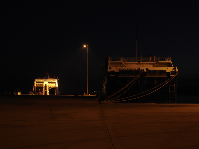

Apostolos Posted December 27, 2005 Posted December 27, 2005 Τα πλοία παραμένουν στο Λαύριο σε καλή κατάσταση και με πλήρωμα και ναυτολόγιο. οι ζημιές περιορίζονται σε γδαρσίματα και ψιλοτσακίσματα στις λαμαρίνες απο τις στενές επαφές μεταξύ τους όταν τα είχαν δίπλα δίπλα. Είναι όμως λυπηρό τέτοια σκαριά να σκουριάζουν... Ο κόπος τόσων ανθρώπων να πάει στράφι και απλά ορισμένοι να έχουν πλουτίσει με δώρο απο μία Mercedes... Άν θέλετε να δείτε και φώτο στο http://apostolossphotos.fotopic.net/
Nick the Greek Posted December 27, 2005 Posted December 27, 2005 ...αλλα και μια νυχτερινη εδω... Σουρεαλ σκηνη νομιζω...
pie Posted December 28, 2005 Posted December 28, 2005 Αρκετά λυπηρό το θέαμα θα έλεγα...! Τέτοια πλοία και να μένουν παροπλισμένα στο Λαύριο...
