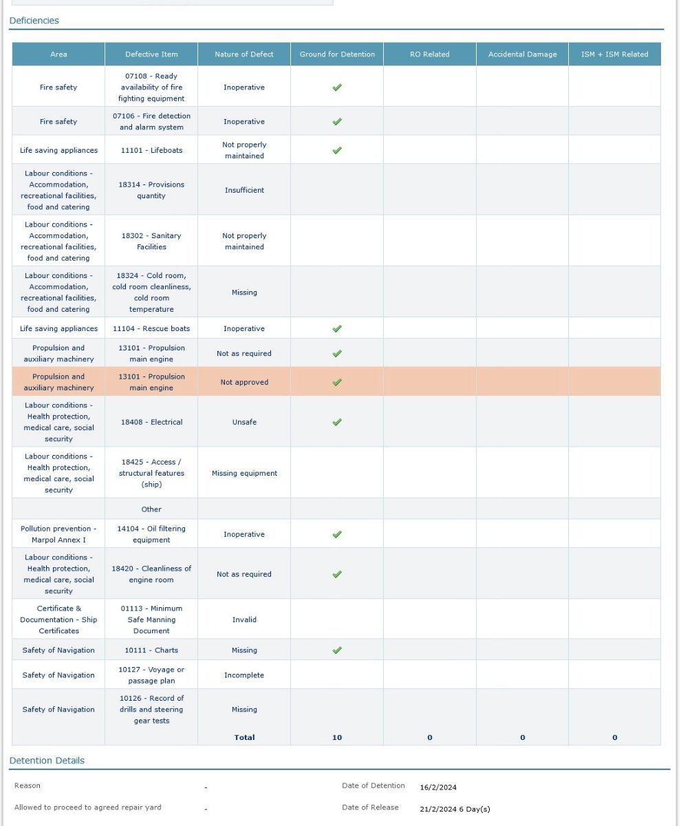

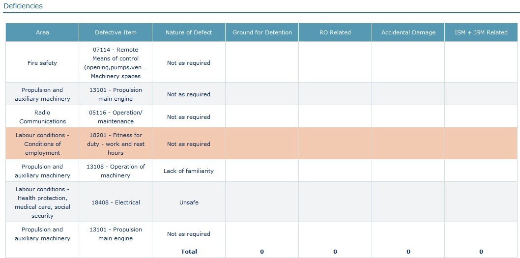

Nick the Greek Posted February 17, 2024 Author Posted February 17, 2024 Αργά το βράδυ στις 15 του μήνα έφτασε ο Θαλασσίτης στο Algeciras, και παραμένει εκεί, στην άγκυρα. Και δεν παραμένει για καλό, έχει φάει απαγόρευση απόπλου από το Λιμεναρχείο λόγω 7 παρατηρήσεων συνολικά. Μπορείτε να τις δείτε στο επισυναπτόμενο αλλά εκεί δεν φαίνεται καμία που να εγείρει κράτηση. Την ίδια στιγμή όμως, το πλοίο εμφανίζεται στη λίστα με τα πλοία που κρατούνται αυτήν τη στιγμή με απαγόρευση απόπλου στα πλαίσια του Paris MOU

Nick the Greek Posted February 23, 2024 Author Posted February 23, 2024 Το Paris MOU ανανέωσε το περιεχόμενό του οπότε μπορούμε να δούμε τι συνέβη με μεγαλύτερη λεπτομέρεια. Εν πρώτοις το πλοίο επιθεώρησαν οι Πολωνοί στο Swinemunde στις 6 Φεβρουαρίου, πρίν το αφήσουν να φύγει. Βρήκαν 7 παρατηρήσεις, όλες ILO και safety αλλά καμία από αυτές δεν έδινε αφορμή για κράτηση, οπότε το πλοίο πήρε απόπλου. Όταν όμως το πλοίο έφτασε στο Algeciras, οι Ισπανοί προφανώς το είχαν στο μάτι, είτε ψάχνοντας οι ίδιοι, είτε επειδή τους είχαν ειδοποιήσει οι Πολωνοί. Όπως και να έχει, ανέβηκαν για επιθεώρηση στις 16 του μήνα και σημείωσαν συνολικά 18 παρατηρήσεις εκ των οποίων οι 10 επέσυραν ποινή απαγόρευσης απόπλου, όπερ και εγένετο. Θα ανεβάσω αργότερα τη λίστα, δεν δείχνει καθόλου καλή. Με 18 παρατηρήσεις, προφανώς και πήρε μέρικές ημέρες μέχρι να διορθωθούν τα πράγματα. Ωραία ξεκινήσαμε με το Θαλασσίτη.

Nick the Greek Posted March 1, 2024 Author Posted March 1, 2024 On 2/23/2024 at 3:30 PM, Nick the Greek said: Όταν όμως το πλοίο έφτασε στο Algeciras, οι Ισπανοί προφανώς το είχαν στο μάτι, είτε ψάχνοντας οι ίδιοι, είτε επειδή τους είχαν ειδοποιήσει οι Πολωνοί. Όπως και να έχει, ανέβηκαν για επιθεώρηση στις 16 του μήνα και σημείωσαν συνολικά 18 παρατηρήσεις εκ των οποίων οι 10 επέσυραν ποινή απαγόρευσης απόπλου, όπερ και εγένετο. Θα ανεβάσω αργότερα τη λίστα, δεν δείχνει καθόλου καλή. Και εδώ και η λίστα με τις παρατηρήσεις, για λόγους αρχείου.
