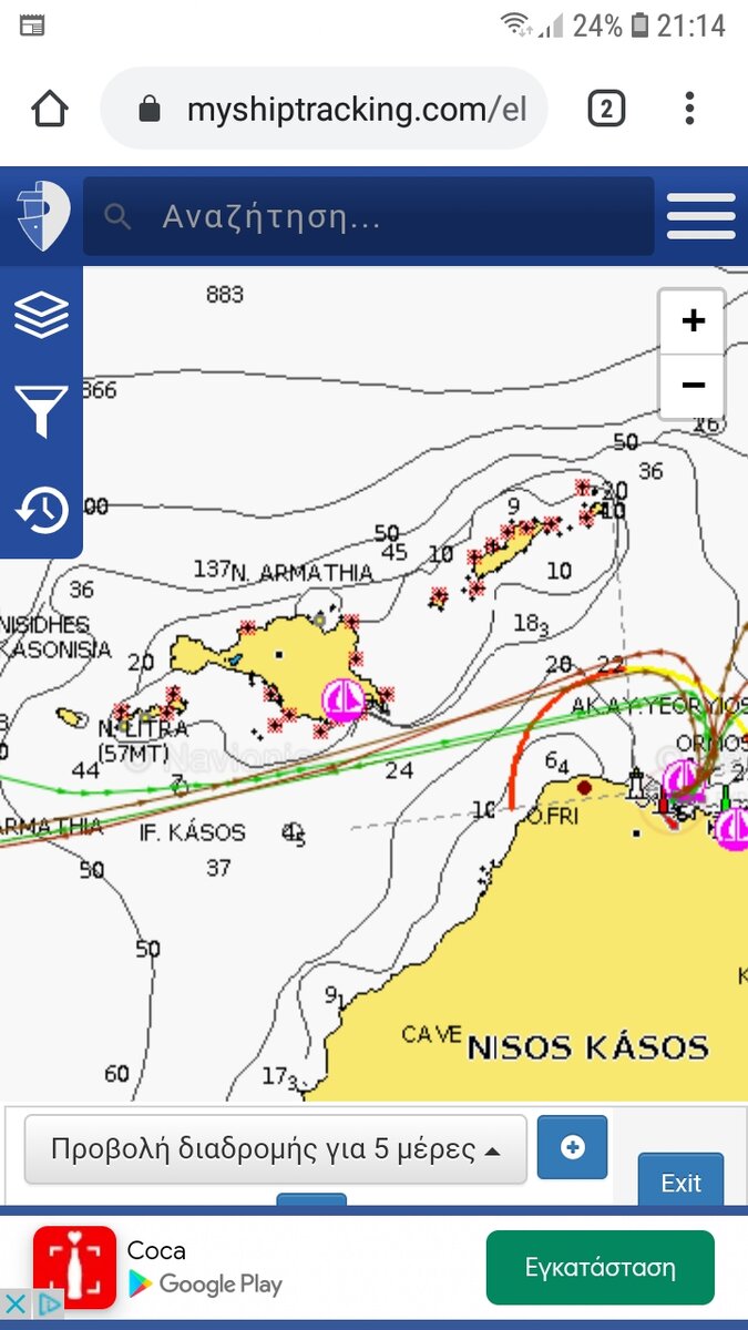

nomikos Posted August 24, 2020 Posted August 24, 2020 (edited) Αυτό ακριβώς ανέφερα και εγώ στο προηγούμενο μου ποστ.Ετσι για την ιστορία οι πορείες του Πηγασος τις προηγούμενες μερες.Και οπως φαινεται ισχυει αυτο που ειπε ο @Strofalos για τα 100 μετρα παρεκκληση απο τη συνηθη πορεία του.Οπως και ναχει ευχαριστούμε για τις λοιπές πληροφορίες του. Εγώ αυτο που θα ήθελα να επισημάνω είναι το εξής.Στο ναυτικό χαρτη είναι εμφανέστατο το φανάρι στο Φρυ που επισημαίνει το τομέα των αβαθών στη περιοχή που υπάρχουν οι ξέρες εκεί που προσέκρουσε το Πήγασος. Οταν χαράζεις μια πορεία για ένα ταξίδι λαμβάνεις υπόψιν εκτός όλων των άλλων και αυτη τη παράμετρο που είναι πού σοβαρή. Υγ.Ο τομέας των αβαθων που επισημαίνεται με κόκκινο χρώμα σταματάει στη Νότια ξέρα με τα 4.5 μέτρα βάθος.Οπότε το φανάρι ορίζει η διέλευση των πλοίων από το στενό να γίνεται Νοτίως από τις ξέρες.Όπως δηλαδη κάνει ο Πρέβελης εδώ και τόσα χρόνια. Βεβαια η καλύτερη και πιο ασφαλής πορεία σύμφωνα με το φανό είναι Βόρεια από τα Αρμάθια(λευκός τομέας) Edited August 24, 2020 by proud_ionian quote αντί reply

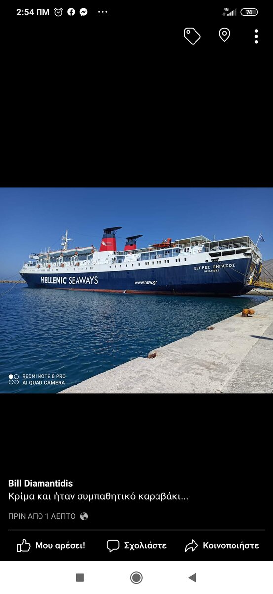

Strofalos Posted August 24, 2020 Author Posted August 24, 2020 (edited) 12 hours ago, Villandry said: Εκεί πρέπει να είχε βρεί και το Γκόλντεν Βεργίνα, τω καιρώ εκείνω, επί πλοιοκτησίας 3Κ και πλοιαρχίας Στέλιου Στάθη. Διορθώστε με εάν σφάλλω. Όντως, ακριβώς εκεί πάνω είχε πέσει κι αυτό πριν 30 χρόνια, στην ίδια ακριβώς πορεία, απλά στο ανάποδο, από Κάσο προς Σητεία. Από φωτογραφία που ψάρεψα στο Facebook φαίνεται εμφανώς η πλώρη που έχει κάτσει κάνα μέτρο Edited August 25, 2020 by proud_ionian τεχ βοηθεια
