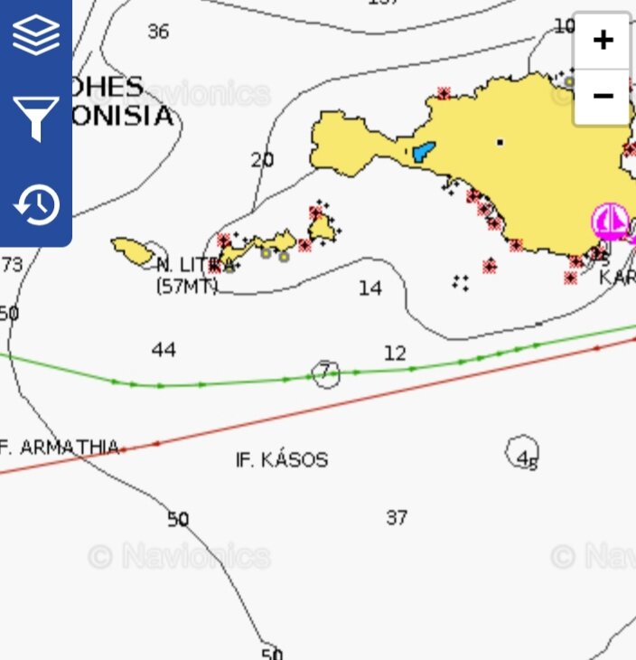

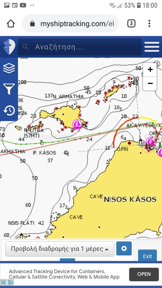

nomikos Posted August 24, 2020 Posted August 24, 2020 (edited) Επιβεβαιωνεται η προσκρουση απο το υπουργειο και επισημα.Παραθετω τη πορεια του πλοιου απο το myshiptracking.Το βαπορι προσεκρουσε οπως φαινεται στον υφαλο ΝΑ απο τα Αρμαθια οπου το βαθος φαινεται να ειναι κατω των 7 μετρων.Υπαρχει αλλος εινας υφαλος που βρισκεται πιο Νοτια στα 4.5 μετρα.Ο Πρεβελης περναει Νοτια και απο τους δυο υφαλους,αναμεσα στο τελευταιο που ανεφερα και στη Κασο.Αναμφισβητητα αυτη ειναι η πιο ασφαλης πορεια με τα μεγαλυτερα βαθη.Νοτια απο τις ξερες και παραλληλα με τις ακτες της Κασου. Επισης φαινεται πως και τη προηγουμενη μερα ο Πηγασος(βλ κοκκινη πορεια) περασε παλι κοντα απο τη Βορεια ξερα.Μηπως δε γνωριζαν το ακριβες βαθος της;η και την υπαρξη της; Το περιστατικο θυμιζει αυτο του Ολυμπου στον υφαλο Μανσελ.Και στις δυο περιπτωσεις εχουν συμβει τραγικα λαθη. Δε μπορει μερα μεσημερι να πεφτεις σε χαρτογραφημενες ξερες.Με καιρους μπονατσα,χωρις βλαβες και χωρις πιεση χρονου.Δηλαδη οπου βλεπουμε θαλασσα και οχι στερια περναμε;Ναυτικους χαρτες και ρανταρ δεν εχουν.Στιγματα και πορειες ξερουν να βγαζουν; Ελεος πια καποιοι να βαζουν ζωες σε κινδυνο.Ελεος.. Να θυμισω το Σαμινα επεσε στις πορτες με 7αρι Βορια,νυχτα και με βλαβη στο stabilizer. Τωρα τελευταια τι γινεται;Απαραδεκτα πραγματα που με εξοργιζουν. Θα μου πειτε μερικοι οτι δεν ημουν στη γεφυρα δεν ειμαι ναυτικος και δεν ειμαι αξιος να κρινω. Δεν πειραζει.Οταν μπαινουν σε κινδυνο ζωες ανθρωπων απο ασχετοσυνη.Δε χωρανε δικαιολογιες. Edited August 24, 2020 by ΝΟΜΙΚΟΣ
Nereus Posted August 24, 2020 Posted August 24, 2020 Θεωρητικά το ECDIS θα έπρεπε να βαρέσει alarm εγκαίρως, τώρα πως την πάτησαν κάνεις δεν ξέρει πέρα από αυτούς στη γέφυρα.
Champion Jet_2 Posted August 24, 2020 Posted August 24, 2020 Δεν υπάρχει σχετική νομοθεσία που πρέπει να υπάρχει ECDIS σε όλα τα πλοία από μια ημερομηνία και μετά;Δεν λέω για να είναι paperless το βαπόρι αλλά να έχει τουλάχιστον ένα.Επισης αν στους χάρτες έλεγε 7 μέτρα και όχι λιγότερο ενώ υπάρχει μικρότερο βύθισμα και δεν έχει γίνει καλή καταγραφή του βυθού τότε με 3,5 μέτρα ελευθερία το βαπόρι μπορείς να πεις ότι περνάει σχετικά άνετα.Θα μου πεις γιατί δεν πάει από πιο μεγάλα βυθισματα όπως πρεβελης κλπ.Αυτο το κρίνει ο πλοίαρχος και οι Α/Φ.Τωρα περί ασχετοσύνης κλπ πολλά μπορεί να ειπωθούν,αλλά άμα δεν είμαστε παρόντες στο συμβάν στη γέφυρα και δεν γνωρίζουμε την κατάσταση κλπ καλύτερα να αποφεύγονται τέτοιοι χαρακτηρισμοί.Δεν το λέω με κακιά αλλά οι εμπειρογνώμονες είναι αυτοί που θα βγάλουν το πόρισμα τι έχει συμβεί κλπ και θα είναι καλύτερα να μην προτρέχουμε.Ας ελπίσουμε να διερευνηθεί το γεγονός και να βγει το πόρισμα προς τα έξω...
