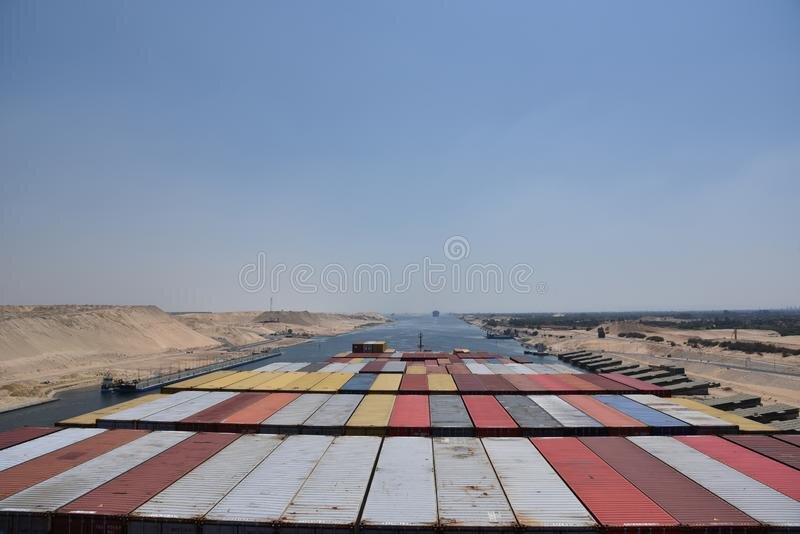

Ενδεικτικά παραθέτω μια φώτο από ένα σχετικά μικρό πλοίο να περνάει το suez για να πάρουν μια ιδέα όσοι δεν έχουν επαφή άμεση.
large-cargo-container-ship-transiting-suez-canal-cargo-container-ship-transiting-suez-canal-view-158666683.jpg
Posted (edited)
Αν κάποιος αναπτύξει κουβέντα με κάποιο πλοηγό του πειραια θα διαπιστώσει τις δυσκολίες αυτών των πλοιων .
Αναποδα ξεκινούν να κανουν σχεδόν απο την μπούκα του Πειραια για να πανε Βενιζέλου , η απόσταση μέχρι εκει φαντάζει δυο τρεις βαποριες και το άνοιγμα μεταξύ Ψυττάλειας και φαναριού του Νέου Μώλου Δραπετσωνας φαντάζει μεσα απο την γέφυρα σαν το ματι της βελόνας .
Φανταστείτε σε ολο αυτο το σκηνικό να υπαρχει αέρας η κυματισμός σοροκαδας
Γινεται αντιληπτό πως τέτοια βαπόρια με μια μηχανή τουμπαριστη , με ένα τιμόνι ποσο δύσκολο είναι να ελιχθει και να δέσει έστω και με την βοήθεια τριών ρυμουλκών .
και η φωτογραφία που έβαλε ο φίλος Nereus από το Σουεζ ειναι άκρως διαφωτιστική για το θέμα που συζητάμε .
