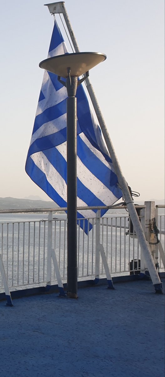

ΟΡΙΩΝ Posted August 24, 2021 Posted August 24, 2021 Το πλοίο πρέπει να έχει θέμα με τα scrubbers του. Σε πρόσφατο ταξίδι είχαν βάλει κόκκινη ταινία στα πρυμνιά καταστρώματα, ώστε ο κόσμος να μην βγαίνει σε αυτά. Ό τι βρισκόταν πίσω απο αυτό το πρόχειρο φράγμα, ήταν μέσα στη μαυρίλα και την κάπνα. Ο ιστός και η σημαία, κι΄ αυτοί κατάμαυροι. Μάλιστα αντί στο εξωτερικό πρυμνιό μέρος του γκαράζ που κανονικά έμπαιναν τα Camper, είχαν βάλει μόνο νταλίκες. Δεν έχει περάσει κάτι παραπάνω απο 1 χρόνος απο τότε που εγκαταστάθηκαν οι πληντυρίδες, και αντιμετωπίζουν κι΄ολας πρόβλημα; Στα άλλα πλοία του ομίλου που έγινε τέτοια εγκατάσταση στην Ελλάδα, υπάρχει παρόμοιο θέμα; Μου κάνει εντύπωση που δεν έχει αναφερθεί πουθενά πιο πριν.
gtogias Posted August 24, 2021 Posted August 24, 2021 Ίσως να μην έχουν σχέση τα scrubbers. Εξάλλου, αυτά παρακρατούν-καθαρίζουν μόνο το διοξείδιο του θείου. Καμμία σχέση με κάπνα, μυρωδιές ή άλλα καυσαέρια και σωματίδια.
margaritis24 Posted August 24, 2021 Posted August 24, 2021 (edited) Παρατηρησες εαν εβγαιναν απο τη τσιμινιερα μαυριλες;;;πισω απο τις γρυλιες;;η εαν εβγαιναν καπνοι απο αλλο σημειο;; Μονο στο deck μπροστα απο τη πισινα ειχε για εξωτερικο χωρο δλδ;;τα πρυμνια open deck δε λειτουργουσαν καθολου;; Μηπως ηταν απο τα φορτηγα που δουλευουν τα μοτερ απο το γκαραζ απο κατω;;; Edited August 24, 2021 by margaritis24
ΟΡΙΩΝ Posted August 24, 2021 Posted August 24, 2021 Πλέον χωρίς πρόβλημα μόνο στους εξωτερικούς χόρους πλώρα από την τσιμινιέρα. Οι μαυρίλες αυτές είναι ξεκάθαρα απο τα καυσαέρια του πλοίου, και δεν μιλάμε για απλό καυσαέριο.Είναι σαν μεγάλες πιτσιλιές πίσσας. Επομένως όχι, δεν είναι από τα φορτηγά, ξεκάθαρα. Τα προιμιά ντέκ λειτουργούν μόνο στο σκεπαστό μέρος τους. Μετά τα σκέπαστρα είναι κλειστά. Ανεβάζω και ένα απόκομμα φωτογραφίας για να δείτε τον ιστό και την σημαία. Φαίνονται καλά οι μαυρίλες που ανέφερα.
proud_ionian Posted August 24, 2021 Author Posted August 24, 2021 Α. Το καυσαέριο περνά από νερο Β. Έχει γραφτεί.και αλλλου ότι το scrubber καθαρίζει από το θείο όχι από τηναιθαλη
ΟΡΙΩΝ Posted August 24, 2021 Posted August 24, 2021 Τότε απο που προέρχεται αυτό; Γιατί απο την τσιμινιέρα πρέπει προέρχεται και λερώνει όλο το πλοίο πίσω και κάτω απο αυτή.
MILTIADIS Posted August 24, 2021 Posted August 24, 2021 (edited) Νομιζω δεν εχει να κανει με τα scrubbers μαλλον συμβαινει κατι αλλο.Το εχω ξαναδει στο Βενιζελος το ιδιο θεαμα παλιοτερα. Edited August 24, 2021 by MILTIADIS
Nikos_Chania Posted August 24, 2021 Posted August 24, 2021 Δεν ξέρω τι διάταξη έχουν τα scrubber οπότε θα κάνω μία εικασία. Πολύ πιθανόν να έγινε από την χρήση ulsfo καυσίμου χωρίς χρήση scrubber. Ο μόνος τρόπος να δραπετεύσουν οποιαδήποτε σωματίδια από την καύση είναι να μην δουλεύουν τα scrubber. Για να μην δουλεύουν, τότε θα πρέπει να καίει ulsfo ή vlsfo ανάλογα.
giorgosz Posted August 24, 2021 Posted August 24, 2021 Δε θα έπρεπε να συμβαίνει αυτό κ πριν τα scrubbers τότε? Μήπως κάνουν κάποιου είδους συντήρηση κ έχει φύγει όλη η μούργα από το φουγάρο?
Nereus Posted August 24, 2021 Posted August 24, 2021 (edited) ULSFO ο Πειραιάς δεν εχει. Μαλλον εννοεις MDO. Υπαρχει η πιθανότητα να υπαρχει καμια μικρο-διαρροή νερου στο scrubber που να μπλέκεται με τα καυσαέρια και να εχει αυτο το αποτελεσμα (εικασία κανω) Επίσης υπαρχει η πιθανότητα υδρατμοί σε συνδυασμό με τα καυσαέρια να παιρνουν μουργα απο το φουγαρο και να δημιουργουν αυτο το φαινόμενο. Η στο πολυ απιθανο σεναριο οι μηχανες/γεννήτριες να έχουν κανενα θεμα με ελατήρια/κυλινδρους και να "φτυνουν" λαδι.. Αλλα οπως ειπα το θεωρώ απιθανο. Edited August 24, 2021 by Nereus
