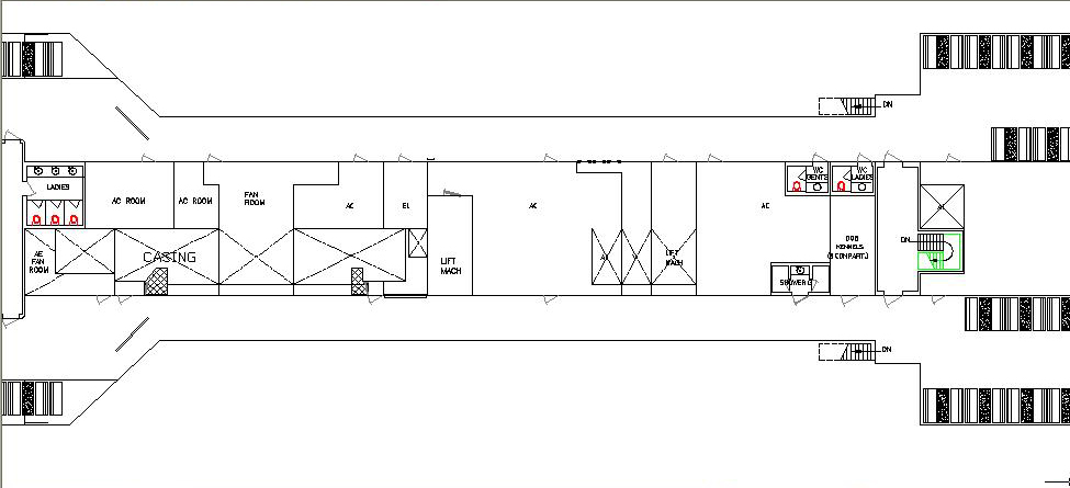

NHSOS XIOS Posted October 2, 2011 Posted October 2, 2011 Ναι απο πανω ειναι το ελικοδρομιο αλλα εγω λεω για απο κατω.Εκτος αν εννοεις οτι μολις κατσει το ελικοπτερο θα παει κατω το ντεκ
enas chiotis Posted October 3, 2011 Posted October 3, 2011 Δεν μπορεί να μην έχει καμπίνες, τουλάχιστον αξιωματικών, από τον κύκλο και πλώρα. Μετά τα εξαεριστικά αν θυμάμαι καλά κάθε πόρτα ήταν αποθήκη, και σε μια από όλες είχε και το pet village.
Panagia Ekatontapiliani Posted October 4, 2011 Posted October 4, 2011 Πίσω από τη γέφυρα του πλοίου είναι το γραφείο του πλοίου και η καμπίνα του πλοίαρχου. Πίσω από το κλιμακοστάσιο δεν υπάρχει καμία άλλη καμπίνα πληρώματος (είτε αξιωματικού ή κατώτερου πληρώματος), εξάλλου ότι δεν έχει παράθυρα στη περιοχή εκεί το αποδεικνύει και αυτό!!! Στο χώρο αυτό είναι τα ανεμιστήρες και μονάδες του κλιματισμού. Υ.Γ: Δεν συνηθίζεται να αφήνουν χώρους ανεκμετάλλευτους στα πλοία!!
NHSOS XIOS Posted October 4, 2011 Posted October 4, 2011 Π100 αυτα που λες τα εχουμε πει και εμεις παραπανω,δεν καταλαβαινω τι προσθετεις στην συζητηση Για το υστερογραφο σου φερνω προχειρα-προχειρα δυο παραδειγματα:ΑΡΙΑΔΝΗ και EUROPEAN EXPRESS που εχουν η ειχαν χωρους ανεκμεταλλευτους.
georgios express Posted October 4, 2011 Posted October 4, 2011 ...Ναι απο πανω ειναι το ελικοδρομιο αλλα εγω λεω για απο κατω.... Μα είναι ελικοδρόμιο κατάλληλο για προσνήωση ή μήπως είναι winch only?
proud_ionian Posted October 4, 2011 Posted October 4, 2011 ειτε για προσνηωση, ειτε winch only (μαλλον το δευτερο ειναι), η απορια παραμενει για το κατα ποσο μπορουσε να εκμεταλλευθει καλυτερα ο χωρος αυτος (κατω απο το "ελικοδρομιο").
Earl Granville Posted October 5, 2011 Posted October 5, 2011 Kαταρχήν η φώτο είναι από το ΝΗΣΟΣ ΧΙΟΣ κι όχι από το ΝΗΣΟΣ ΜΥΚΟΝΟΣ φαίνεται ξεκάθαρα από την βάρκα κι από την ταμπέλα με το όνομα. Αλλά επειδή είναι ίδια βαπόρια ας το πιάσουμε το θέμα. Κι από που θα περνάει ο κόσμος για να πηγαίνει εκεί πάνω , μέσα από τα εξαεριστικά, τις σκυλιέρες ή τις ενδιαιτήσεις πληρώματος? Ένας χώρος εκεί σημαίνει ψηλότερο άλμπουρο, μεγαλύτερη επιφάνεια-άρα δυσκολία στις μανούβρες με πλευρικούς ανέμους και σίγουρα βάρος και μάλιστα ψηλά που ενδεχομένως να επηρέαζε το gm του πλοίου και σίγουρα θα πρόσθετα κούνημα. Επιπλέον έστω ότι είχε χώρο εκεί για άλλη μια αίθουσα αεροπορικών με 350 καθίσματα ας πούμε. Αυτό σημαίνει επιπλέον σωστικά ,βαρελάκια κι ενδεχομένως επιπλέον σταθμό ΜΕS τα οποία που θα έμπαιναν? Και πάνω από όλα το winch only είναι απαραίτητο για ένα επιβατηγό πλοίο. Οι εταιρείες όπως είπε κι ο Π100 κοιτάζουν να εκμεταλλευτούν το πλοίο όσο το δυνατόν περισσότερο λαμβάνοντας υπόψη όμως κάποιες παραμέτρους. Τα παραδείγματα με το ΑΡΙΑΔΝΗ η το EUROPEAN EXPRESS δεν μπορούν να έχουν βάση γιατί για το πρώτο προστέθηκαν πολλοι χώροι απλά δεν έγινε πολυκατοικία κι ήταν στα πλαίσια του μπάτζετ που η εταιρεία του είχε την διάθεση να επενδυσει. Δεν έγινε η εκμετάλλευση που έγινε στο ΕΛΥΡΟΣ αλλά αυτό κόστισε τα διπλά λεφτά. Για το EUROPEAN EXPRESS δεν μπορεί να αποτελέσει παράδειγμα διότι ήταν ένα βαπόρι που δούλευε στην ξενιτιά , σε ναυλώσεις, όπου δεν κυριαρχουν τα μέτρα και τα σταθμά της ελληνικής ακτοπλοίας.
NHSOS XIOS Posted October 5, 2011 Posted October 5, 2011 (edited) Βρε Earl δεν λεω να χτισουν καινουργιο ντεκ απο πανω αλλα να χρησιμοποιησουν τους κενους χωρους που υπαρχουν στο τελευταιο deck(της γεφυρας)που φαινονται και στο ga plan του πλοιου. Αν πχ μπουν σε αυτο τον χωρο καποιες καμπινες,θα μπορει να πηγαινει το πληρωμα εκει και να μεινουν ελευθερες αυτες που χρησιμοποιουν κατω - αρα δεν αλλαζει ουτε το πρωτοκολλο,ουτε το υψος του πλοιου ουτε χρειαζεται παραπανω σωστικα. Οσο για τους ανεκμεταλλευτους χωρους και τα παραδειγματα που εφερα,ειναι σαν μου λες οτι οταν εφτιαξαν στην Ιαπωνια την ΑΡΙΑΔΝΗ(η ακομα και στην μετασκευη εδω) ειπαν 'τερμα,αυτο ειναι το πλοιο,δεν μπαινουν ουτε παραπανω καμπινες,ουτε παραπανω σαλονια,ουτε γινεται ανακατανομη των χωρων'. Φυσικα η πραξη μας εχει δειξει το αντιθετο .Νομιζω και τα μικρα blue star εχουν φαει τουλαχιστον 1 φορα μετασκευη το καθενα(εστω εξωτερικα)για να μεγαλωσουν το πρωτοκολλο τους. Τελοσπαντων,δεν λεω οτι ντε και καλα γινεται και στα 2 ΝΗΣΟΣ,απλα αναρωτηθηκα αν υπαρχει αυτη δυνατοτητα - αυτο μπορει να το απαντησει νομιζω μονο ενας αρχιτεκτονας σε συνεργασια με τον ναυπηγο των πλοιων. Edited October 5, 2011 by NHSOS XIOS
Stefanos Posted October 6, 2011 Posted October 6, 2011 Εχει ιδεα κανεις γιατι στο τελευταιο ντεκ των ΝΗΣΟΣ δεν εχουν εκμεταλλευτει τον χωρο αναμεσα σε τσιμινιερα και γεφυρα? Εχοντας ταξιδεψει και με τα 2 μπορω πω με σιγουρια οτι στην ουσια ειναι ενας κενος χωρος,εκτος απο τον χωρο με τις σκαλες(κοκκινος κυκλος).Οι εξαγωγες εξαερισμου/aircondition φτανουν λιγο πιο μπροστα απο το φουγαρο ενω υπαρχουν και καποιες πορτες που λενε crew only.Μια ματια στο deck plan του ΜΥΚΟΝΟΣ δειχνει οτι περα απο τον χωρο/καμπινα του καπετανιου,το υπολοιπο ειναι σχεδον κενο.Αν εβαζαν πχ τις σκαλες στην μια ακρη,δεν θα χωρουσαν καμια 10αρα καμπινες εκει μεσα? επειδή στο deck plan του shippax δεν φαινεται καλά,όλο το deck πίσω απο τη γέφυρα είναι καλυμένο απο τα AC units
Panagia Ekatontapiliani Posted October 7, 2011 Posted October 7, 2011 Π100 αυτα που λες τα εχουμε πει και εμεις παραπανω,δεν καταλαβαινω τι προσθετεις στην συζητηση Nhsos Xios, απλώς λέω ότι δεν υπάρχουν άλλες καμπίνες αξιωματικών που λέει ο enas chiotis και ακριβώς πως είναι η διάταξη ακριβώς στα δυο πλοία!! Δεν μπορεί να μην έχει καμπίνες, τουλάχιστον αξιωματικών, από τον κύκλο και πλώρα. Καθώς και ότι ανέφερες ότι υπάρχει κάποιο κενό ανάμεσα στο κλιμακοστάσιο και τις μονάδες εξαερισμού και των Air Condition. στην ουσια ειναι ενας κενος χωρος,εκτος απο τον χωρο με τις σκαλες(κοκκινος κυκλος).Οι εξαγωγες εξαερισμου/aircondition φτανουν λιγο πιο μπροστα απο το φουγαρο ενω υπαρχουν και καποιες πορτες που λενε crew only. Μια ματια στο deck plan του ΜΥΚΟΝΟΣ δειχνει οτι περα απο τον χωρο/καμπινα του καπετανιου,το υπολοιπο ειναι σχεδον κενο. Αν εβαζαν πχ τις σκαλες στην μια ακρη,δεν θα χωρουσαν καμια 10αρα καμπινες εκει μεσα? Εάν έβαζαν τη σκάλα προς την άκρη θα πρέπει να χαλούσαν τη διάταξη στις υπάρχουσες καμπίνες επιβατών αλλά και του πληρώματος (η πλώρια σκάλα είναι ανάμεσα στο κενό των εσωτερικών καμπίνων και η πρυμνιά μπροστά από το άνω γκαράζ και τις καμπίνες του πληρώματος, καθώς και ανάμεσα στα σαλόνια & καμπίνες επιβατών στους κοινοχρήστους χώρους των επιβατών
GeorgeSt Posted October 7, 2011 Posted October 7, 2011 (edited) Χωρίς να είμαι ειδικός, απλά να θέσω ένα δεδομένο ακόμα στην συζήτηση για τις καμπίνες. Είναι πιθανό να μην έχουν φτιαχτεί διότι ως ταχύπλοο που σχεδιάστηκε το πλοίο ΣΙΓΟΥΡΑ έχει περιορισμό στα βάρη. Ίσως να μην έβγαινε στον κατασκευαστή, έχοντας την μέγιστη ταχύτητα και αυτονομία (έχει σχέση με το βάρος των καυσίμων που θα φορτώσει) που ήθελε για το πλοίο και φορτωμένο με το μέγιστο σε φορτηγά πλοία και επιβάτες, και έτσι να άφησε κενούς χώρους. Στα όρια των μέγιστων ταχυτήτων ακόμα και ένας τόνος μπορεί να παίξει ρόλο, λαμαρίνες λοιπόν κρεβάτια άνθρωποι κλπ κλπ ίσως να βγάζαν το καράβι εκτός! Edited October 7, 2011 by GeorgeSt
Stefanos Posted October 7, 2011 Posted October 7, 2011 (edited) κενοί χώροι δεν υπάρχουν,είπαμε ότι και το deck 8 που εκ πρώτης όψης φαίνεται να είναι κενό,δεν είναι γιατί έχει τις μονάδες των κλιματιστικών σχεδόν σε όλο το μήκος του,δεν υπάρχει ψεγάδι σε αυτά τα καράβια όσο και αν ψάξει κανείς. επίσης GeorgeSt τα καράβια αυτά έχουν σχεδιάστεί απο την αρχή με βάση συγκεκριμένες απαιτήσεις μεταφορικής ικανότητας και ταχύτητας,επομένως,ακόμα και αν κάτι δεν έβγαινε θα είχε αλλαχτεί κάποιο χαρακτηριστικό του πλοίου στη φάση του design ώστε να βγεί το σωστό αποτέλεσμα,αυτά που αναφέρεις δεν είναι αποδεκτά πράγματα σε καινούργιο project high speed ferry,θα μπορούσαν να ισχύουν μόνο σε περιπτώσεις μετασκευών,αλλά και πάλι υπο ειδικές συνθήκες Edited October 7, 2011 by Stefanos
nomikos Posted October 10, 2011 Posted October 10, 2011 Να προσθεσω πως παρομοιος 'κενος' χωρος πισω απο τη γεφυρα πρέπει να υπαρχει και στα Blue star 1 και 2
