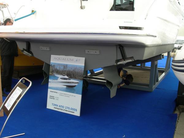

Earl Granville Posted December 1, 2008 Author Posted December 1, 2008 Όντως τελικά είναι πολύ εξελίξιμα και η εφαρμογή τους επεκτείνεται ολοένα και σε περισσότερα είδη πλεούμενων. Είμαι που λέτε το προπερασμένο Σάββατο με σύντροφο και συναγωνιστή shipfriend στην έκθεση σκαφών και το μάτι έπεσε σε ένα 10μετρο σκάφος το οποίο διέθετε azipods με διπλές προπέλες. ΥΓ:Προσθέστε ότι το συγκεκριμένο σκάφος είχε και bow thruster (το οποίο τελευταία έχει γίνει στανταρ στα σκαφη από 8μ περίπου κι επάνω) οπότε καταλαβαίνετε τι μανούβρα θα έχει το σκάφος.
gpan Posted December 2, 2008 Posted December 2, 2008 (edited) Πολύ επιγραμματικά να προσθέσω δυο πραγματάκια παραπάνω. Τα azipods σε αυτά τα μεγέθη τα έφερε (ποια άλλη) η Volvo penta πριν λίγα χρόνια. Μιλάμε για το Volvo Penta IPS, μια ιδέα που φέρνει επανάσταση στα μεγάλου μεγέθους (άνω των 40ft) σκάφη αναψυχής. Προσφέρει απίστευτη ευκολία χειρισμών, σημαντική οικονομία καυσίμων, αύξηση ταχύτητας, μείωση κραδασμών, ευκολότερη συντήρηση. Κατα τους χειρισμούς πρόσδεσης όλες οι κινήσεις των μηχανών-ποδιών μπορούν να γίνονται απο ένα joystick δίπλα στο τιμόνι, κάνοντας εύκολη τη ζωή όσων δεν τα πάνε καλά με το προσω-ανάποδα. Με το joystick το σκάφος μπορεί να μετακινείται προς κάθε κατεύθυνση, να γυρίζει επιτόπου και να κινείται πλάγια. Τα pods είναι "σπαστά", μπορούν δηλαδή το ένα να είναι γυρισμένο δεξια και το άλλο αριστερά ταυτόχρονα, ενω πχ κανουν προσω-ανάποδα. Μέχρι στιγμής το μεγαλύτερο και εντυπωσιακότερο σκάφος με IPS ειναι το Lazzara 75 που κινείται με 4 pods, αλλα αναμένεται ακόμα καλύτερη συνέχεια καθώς όλο και περισσότεροι κατασκευαστές εξελίσουν γάστρες για IPS. Στα μικρότερου μεγέθους σκάφη (30-40ft) υπάρχει ο εσωτερικός ανταγωνισμός με τις έσω-έξω της Volvo και επίσης τα κέρδη ως προς ταχύτητα/κατανάλωση είναι πολύ μικρά. Εναντι των αξονικών συστημάτων πρόωσης όμως τα IPS έχουν όλα τα πλεονεκτήματα που αναφέρονται παραπάνω. Edited December 2, 2008 by gpan

gpan Posted December 2, 2008 Posted December 2, 2008 Οι 2 προπελες πανω στον ιδιο αξονα που γυρνανε αναποδα τι καλυτερο αποτελεσμα εχουνε; Γιατι για να τις εχουνε βαλει κατι καλυτερο θα εχουνε απο τη μια. Οι ναυπηγοί μας μπορούν να το εξηγήσουν πολυ αναλυτικά. "Μπακάλικα", επειδή οι προπέλες γυρίζουν σε πολύ μεγάλες ταχύτητες, με τα contra-rotating props δεν υπάρχει μεγάλη "ολίσθηση" της προπέλας στο νερό, υπάρχει πιο καλό grip ας πούμε. Μπορεί στις εξωλέμβιες να μην υπάρχει μεγάλο θέμα ολίσθησης, με 370-500 ίππους όμως με απλές προπέλες θα υπήρχε θέμα. Επίσης η ροπή εξισσοροπείται και το σκάφος δεν "τραβάει" προς τη μεριά που γυρίζει η προπέλα.

gpan Posted December 10, 2008 Posted December 10, 2008 Υπάρχει ηλεκτροκινητήρας μόνον για να περιστρέφει τα pods ως τιμόνια, κατα τα άλλα συνδέονται απευθείας με τη μηχανή (μέσω άξονα 30-40 πόντων) στην ευθεία του στροφάλου. Ουσιαστικά είναι μια "μετεξέλιξη" των ποδιών των εσω-εξω, μηχανολογικά δεν πρέπει να έχουν παρα πολλές διαφορές, τομέας στον οποίο η volvo εχει τεράστια εμπειρία. Οι μεγάλοι σωλήνες που πηγαίνουν απο τη μηχανή στα pods είναι των καυσαερίων.

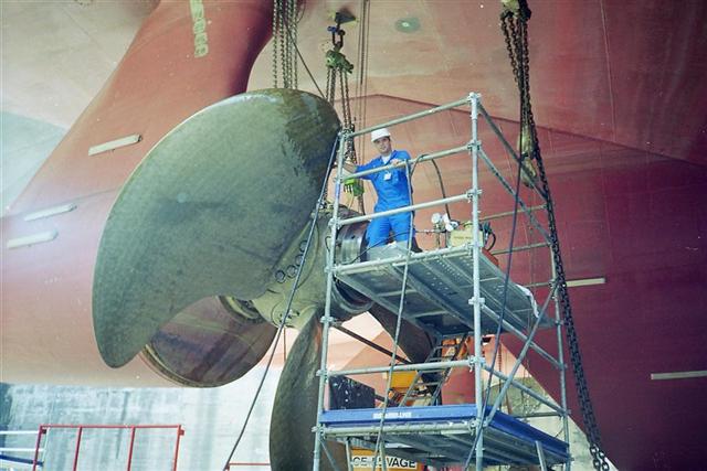

NHSOS XIOS Posted October 5, 2011 Posted October 5, 2011 (edited) Εκτος απο την σχεδιαστικη καινοτομια εχουν ενδιαφερον,η χρησιμοποιηση LNG ως καυσιμο και τα ελικοπηδαλια τους που ειναι 4 SCHOTTEL(ελπιζω να το λεω σωστα) Τα ειδα στο navi και τα θυμηθηκα.Ο φωτογραφος λεει Ενα απο τα 4 azipod.Οι ελικες δεν γυριζουν με διαφορετικη φορα αλλα εχουν διαφορετικο βημα ωστε να μην επηρεαζει η μια την αλλη Edited October 5, 2011 by NHSOS XIOS
