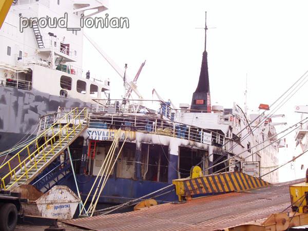

Earl Granville Posted November 30, 2005 Posted November 30, 2005 Το πλοίο σε νυχτερινή σημερινή επιθεώρηση βρίσκεται με ξηλωμένο το πέτσωμα της αριστερής πάντας μέχρι την αρχή του κομοδεσίου και με ανοιγμένη την πρύμη. Προφανώς τα δύο γκαράζάκια για ΙΧ ύψους 2,20 μέτρων το καθένα θα ενωθούν και θα γίνει ένα των 4,40μ.

George Posted December 2, 2005 Posted December 2, 2005 Η κοπτοραπτική έχει φτάσει μέχρι την πρυμνιά τσιμινιέρα. Το είδα σήμερα νύχτα και το θέαμα ήταν ομολογουμένως τρομακτικό. Το πλοίο ήταν θεόσβηστο και μέσα από το κομένο κομμάτι φαινόταν μόνο ένα μικρό φωτάκι κιτρινισμένο σαν καντιλάκι. Από την άλλη πάλι το ΘΕΣ/ΝΙΚΗ ήταν πλήρως φωταγωγιμένο. Υ.Γ.: Κάποιος δίπλα μου είπε και την ατάκα: "Μου θυμίζει τα πρώτα πλάνα που δείχνει η ταινία του Τιτανικού όταν ξεκινάει από το βυθό"!!!!

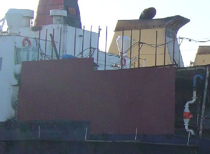

enas chiotis Posted December 4, 2005 Posted December 4, 2005 Ήδη έχουν κολλήσει 2 λαμαρίνες στα πλευρά του πλοίου. Και τώρα που ξαναβλέπω τις φωτογραφίες μου, διαπιστώνω ότι τα ελάσματα αυτά έχουν ήδη τα ενισχυτικά για προέκταση ένα ντέκ παραπάνω, άρα οι ενδιαιτήσεις θα προεκταθούν προς τα πρύμα, μετά την μικρή τσιμινιέρα.
Hastaroth Posted December 5, 2005 Posted December 5, 2005 Μπορείς να βάλης καμμιά από αυτές τίς φωτογραφίες νά τίς δούμε κι'έμείς;Πώς τίς κολλήσανε τίς λαμαρίνες;Εφαπτόμενες στίς "καμπύλες" τής πρύμνης; Και ο καταπέλτης τελικά πώς θά εφαρμόζη στην κυρτή πρύμνη;Εδώ ένα καταπελτάκι γιά επιβάτες είχαν βάλει στο ΑΡΤΕΜΙΣ (το παλιό ΠΑΝΑΓΙΑ ΤΗΝΟΥ τού Βεντούρη που είχε κι'αυτό κυρτή πρύμνη) και ήταν σάν έκτρωμα..
