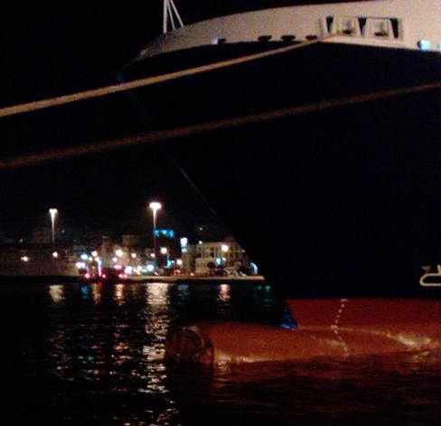

polmyt Posted January 11, 2016 Posted January 11, 2016 (edited) Το Cyclades24 μιλαει για προσκρουση του πλοιου στον Πειραια.Εχει και φωτο με τον βολβο τσαλακωμενο Μία δυσάρεστη έκπληξη περίμενε τους επιβάτες του Blue Star Paros στο τέλος του σημερινού τους ταξιδιού…Το πλοίο που εκτελούσε το δρομολόγιο Μύκονος–Τήνος–Σύρος-Πειραιάς, προσέκρουσε στην προβλήτα του λιμανιού κατά τους ελιγμούς πρόσδεσης που πραγματοποιούσε.Σύμφωνα με μαρτυρίες επιβατών του πλοίου στο Cyclades24 το τράνταγμα από την πρόσκρουση ήταν ιδιαίτερα δυνατό, με αποτέλεσμα να προκληθεί αναστάσωση στους επιβάτες, αλλά να σημειωθούν και κάποιοι μικροτραυματισμοί, καθώς αρκετός κόσμος βρισκόταν στις σκάλες και περίμενε να αποβιβασθεί.Το γεγονός ότι υπήρξαν μικροτραυματισμοί και αναστάτωση επιβεβαιώνεται από το γεγονός ότι από τα μεγάφωνα του πλοίου έγινε ανακοίνωση για γιατρό.Σύμφωνα με τις πρώτες πληροφορίες, το πλοίο έχει υποστεί ζημιά στην πλώρη (στη «μπάλα» όπως φαίνεται στις παρακάτω φωτογραφίες), ενώ όπως ήταν λογικό καθυστέρησε για αρκετά λεπτά η αποβίβαση των επιβατών και των οχημάτων.Αυτή την ώρα ειδικό κλιμάκιο επιθεωρεί το πλοίο για να διαπιστωθεί το μέγεθος της ζημιάς Edited January 11, 2016 by polmyt
AQUA JEWEL Posted January 11, 2016 Posted January 11, 2016 Απ' τη φωτογραφία καταλαβαίνουμε ότι το πλοίο θα χρειαστεί σίγουρα δεξαμενή. Μένει τώρα να δούμε αν θα μπει το Blue Star Patmos στη θέση του για όσο χρειαστεί. Έτσι κι αλλιώς κάθεται που κάθεται άπραγο τις τελευταίες ημέρες.
valencay Posted January 11, 2016 Posted January 11, 2016 (edited) Μπορεί και να μην χρειάζεται δεξαμενή.Αν δεν τίθεται θέμα ασφαλείας του σκάφους, αυτό μπορεί να γίνει στην επισκευή του.Άλλωστε το πλοίο τώρα τον χειμώνα πλέει με μειωμένη ταχύτητα, δεν είναι θέμα να πάει με 23 και να εμποδίζει ή χτυπημένη μπάλα .Αν βέβαια κρίνουν οτι πρέπει να ανέβει δεξαμενή, σιγουρα θα ανέβει Υ.Γ. Edited January 11, 2016 by proud_ionian
Neptune Posted January 11, 2016 Posted January 11, 2016 (edited) Ενταξει χοντρο δεν ειναι, αλλα οσο να ναι εχει παει λιγο μεσα. φωτο απο το facebook του αρχιπελαγους Edited January 11, 2016 by Neptune

Panagia Ekatontapiliani Posted January 12, 2016 Posted January 12, 2016 Η ανακοίνωση του ΥΕΝ για τη πρόσκρουση του Blue Star Paros To A' Λιμενικό Τμήμα της Λιμενικής Αρχής Πειραιά ενημερώθηκε, βραδινές ώρες χθες, ότι Ε/Γ - Ο/Γ ''BLUE STAR PAROS'' Ν.Π. 10990 κατά τη διάρκεια χειρισμών πρόσδεσης κατά τον κατάπλου του στο λιμένα Πειραιά, προσέκρουσε με το πρωραίο τμήμα του (βολβός) στον προβλήτα. Το ανωτέρω πλοίο εκτελούσε προγραμματισμένο δρομολόγιο από Μύκονο για Τήνο – Σύρο – Πειραιά με 274 επιβάτες. Από την πρόσκρουση προκλήθηκαν υλικές ζημιές στο πρωραίο τμήμα του πλοίου, ενώ δεν παρατηρήθηκε θαλάσσια ρύπανση .Στη συνέχεια μετά την ασφαλή πρόσδεση του πλοίου στο λιμένα και την αποβίβαση των επιβατών, μία επιβάτης του πλοίου δήλωσε στην οικεία Λιμενική Αρχή τον τραυματισμό της ιδίας και της μητέρας της από πτώση έτερου επιβάτη στα πόδια τους κατά την αποβίβαση των επιβατών. Από το Ά Λιμενικό Τμήμα του Κεντρικού Λιμεναρχείου Πειραιά που διενεργεί την προανάκριση, απαγορεύτηκε ο απόπλους του ''BLUE STAR PAROS'' μέχρι αποκατάστασης της ζημιάς και προσκόμισης βεβαιωτικού διατήρησης κλάσης – αξιοπλοΐας από τον παρακολουθούντα το πλοίο νηογνώμονα.
Panagia Ekatontapiliani Posted January 12, 2016 Posted January 12, 2016 Το Blue Star Paros είναι προγραμματισμένο να μείνει στη δεξαμενή μέχρι τις 17/01/16. Μάλλον κάποια προσωρινή λύση θα δώσουν τωρα και στο μέλλον θα βάλουν το νέο βολβό που θα χρειαστεί να κατασκευάσουν, γιατί δεν πιστεύω ότι θα είναι τόσο σύντομα έτοιμος.

Panagia Ekatontapiliani Posted January 12, 2016 Posted January 12, 2016 Από ότι καταλαβαίνω το πλοίο δεν χτύπησε με το βολβο στη προβλήτα στην Ακτή Κονδυλη (έτσι ακούστηκε στην αρχή) αλλά αφού είχε κάνει το γύρισμα βρήκε με τη πλώρη στα Λεμοναδικα ανάμεσα στις μπιντες 148-149 (στο ύψος της πεζογεφυρας), οπότε αποφευχθηκε χειρότερη ζημιά στο βολβο και πιθανόν παραπάνω τραυματισμους επιβατών, που ήταν ήδη στα κλιμακοστασια

margaritis24 Posted January 13, 2016 Posted January 13, 2016 Παντως δουλευαν ολη νυκτα για να βγαλουν τα στραπατσαρισμενα κομματια του βολβου
Panagia Ekatontapiliani Posted January 13, 2016 Posted January 13, 2016 Τώρα το πρωί ήταν ένας τηλεσκοπικος γερανος από τη δεξαμενή έξω και κρατούσε μάλλον το παλιό κομμάτι του βολβου
.voyager Posted January 13, 2016 Posted January 13, 2016 Μια χαρακτηριστική φωτογραφία από το Αρχιπέλαγος και τον χρήστη Δ. Δρακόπουλο, όπου από τον βολβό έχει πλέον αποκοπεί το τμήμα που στρεβλώθηκε.
margaritis24 Posted January 13, 2016 Posted January 13, 2016 (edited) Με τον γερανο κρατουσαν κ αφαιρουσαν τα κομματια του βολβου δεν χρησιμοποιουσαν το γερανο της δεξαμενης Edited January 13, 2016 by margaritis24
