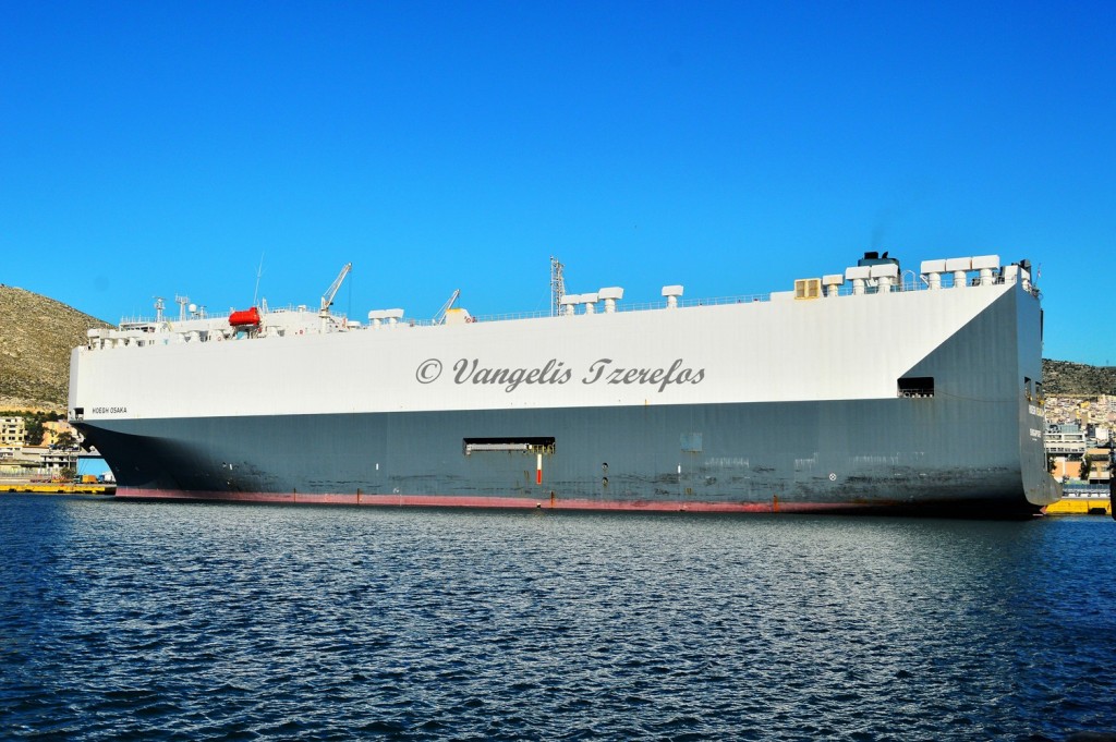

Nick the Greek Posted June 8, 2021 Posted June 8, 2021 Γερό πράμα τελικά αυτό το Hoegh Osaka, τη γλίτωσε από το τουμπάρισμα, συνεχίζει και πιάνει και στον Πειραιά χτές. Το βλέπουμε εδώ δεμένο στο Κερατσίνι. Προερχόταν από την Αμβέρσα αν δεν κάνω λάθος και απέπλευσε χθές το βράδυ με προορισμό τη Misurata της Λιβύης.
