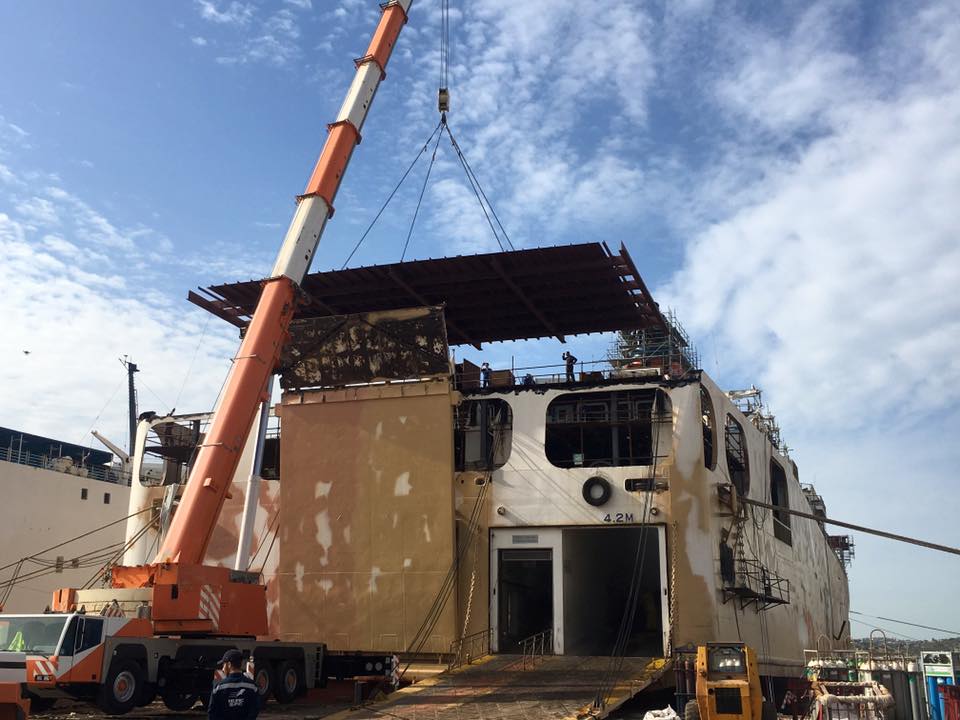

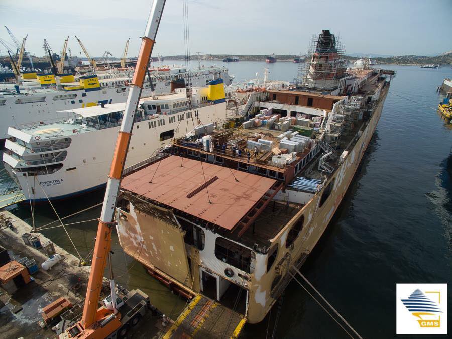

Panagia Ekatontapiliani Posted April 29, 2016 Posted April 29, 2016 Ας δούμε ένα βίντεο και φωτογραφίες από την τοποθέτηση ενός καταστρώματος στο Νήσος Σάμος που σκέπασε το ρεμετζο της πρύμης. Από τη σελίδα της τεχνικής εταιρείας στο facebook
