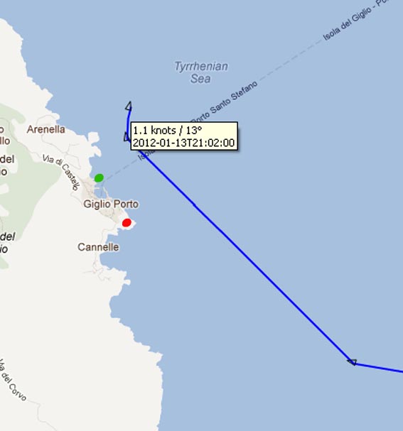

Eνα από τα ζητήματα που δεν έχω καταλάβει, είναι το αν το πρώτο χτύπημα (ρήγμα στην αριστερή πλευρά), έγινε πριν το πλοίο φτάσει στο ύψος του μικρού λιμανιού του Giglio, δηλαδή στα νότια του, ή μετά, αφού δηλαδή είχε ήδη αφήσει το λιμάνι πίσω του.
Aν ισχύει το δεύτερο "σενάριο", είναι στα πλαίσια της λογικής οι κατοπινές κινήσεις της γέφυρας του πλοίου.
Aν ισχύει .ομως το πρώτο "σενάριο", που αν έχω καταλάβει σωστά αυτό ισχύει, βρίσκω προσωπικά τελείως ακατανόητο πως το πλοίο πέρασε στα ανοιχτά του λιμανιού ήδη "λαβωμένο", ανέβηκε σε αρκετή απόσταση βορειοανατολικά, και κατόπιν έκανε στροφή 180 μοιρών και επέστρεψε έξω από το λιμάνι του Giglio όπου και προσάραξε με αποτέλεσμα το δεύτερο και καίριο από ότι δείχνουν τα πράγματα, ρήγμα στην δεξιά του πλευρά.
Aπό την πορεία του στο AIS έχει αφαιρεθεί (για ευνόητους λόγους, και όχι βέβαια από εμένα) το διάστημα κατά το οποίο έγινε η πρόσκρουση. Eτσι, το βλέπουμε (κάτω δεξιά) στις 20.37 με κανονκή ταχύτητα προς το νησί, και κατόπιν (επάνω) στις 21.00 με ελάχιστη ταχύτητα λόγω φυσικά της προηγηθείσης πρόσκρουσης. Mε πράσινη (δική μου) βούλα, το μέρος όπου τελικά προσάραξε και όπου βέβαια ακόμα βρίσκεται, και με κόκκινη το σημείο όπου (από ότι έχω καταλάβει) έγινε η πρώτη πρόσκρουση.

ως αιτία προβάλλουμε το γεγονός ότι ο πλοίαρχος αγνόησε το γεγονός ότι περνάει κοντά σε ακτές και ίσως να είχε βγει εκτός πορείας με αποτέλεσμα να πάρει το βράχο παραμάσχαλα στα αριστερά. κατόπιν, χωρίς να γνωρίζω το γιατί, δεν θεώρησε σημαντικό το χτύπημα αυτό και παίρνει πορεία βορειοανατολική απομακρυνόμενος από το νησί. μετά από αρκετή ώρα (20-25 λεπτά - και ναι είναι αρκετή ώρα για τέτοιο ρήγμα) αλλάζει την πορεία του για να φέρει το πλοίο κοντά στο νησί για να γίνει η εκκένωση ευκολότερη. ....... και τώρα που πλησίαζε στο νησί, μη έχοντας απόλυτη ψυχραιμία, φέρνει το πλοίο πάλι πολύ κοντά στην ακτή (φυσικά λάθος χειρισμοί) με αποτέλεσμα να κάνει και το δεξί ρήγμα το οποίο είναι τάξεις μεγαλύτερο του αριστερού, καθώς το πλοίο πήρε άμεσα κλίση.
απ ότι φαίνεται καταλήγουμε στα ίδια, αλλά αυτό είναι και το ερώτημα που καλούμεθα να λύσουμε. γιατί μετά τον πρώτο στούκο απομακρυνόταν και δεν διέταξε άμεσα εκκένωση και να φέρει το πλοίο κοντά στο λιμάνι...
Posted
σωστά. Kαι γι αυτόν τον λόγο επαναφέρω και από την μεριά μου το ερώτημα. Eίναι βέβαιο (???), προκύπτει από κάποια έγκυρη πηγή ότι το πρώτο χτύπημα έγινε νότια του Griglio, ή υπάρχει η πιθανότητα να χτύπησε μετά την διέλευση του από τα ανοιχτά του λιμανιού, σε κάποιο ύφαλο, ή βραχονησίδα ???

και πάλι συμφωνούμε :) . Aλλά χάριν της κουβέντας, να επιμείνω λίγο περισσότερο. O ίδιος πράγματι ο κάπτεν είπε ότι πήγε κοντά στις ακτές, διευκρίνισε όμως (ή διευκρινίστηκε από άλλη "πηγή") αν το πρώτο χτύπημα έγινε "κοντά σε ακτές" πριν ή μετά το Giglio ???
Posted
μα από το στίγμα του, μία περιοχή φαίνεται ευέλικτη για να μπορύσε να συγκρουστεί, η νήσος ISOLE LE SCOLE μαζί με με έναν ύφαλο δεξιά της...
(φυσικά λέγοντας εσύ GIGLIO εννοείς το λιμάνι και όχι κάποιο άλλο μέρος - σσ μην καταλάβω ότι το βαπόρι έφτασε στο νησί ήδη χτυπημένο! :-P )
Posted
Mα .......εννοείται ότι εννοώ "το λιμάνι και όχι κάποιο άλλο μέρος", δεν είναι σαφές ???
είναι το αν το πρώτο χτύπημα (ρήγμα στην αριστερή πλευρά), έγινε πριν το πλοίο φτάσει στο ύψος του μικρού λιμανιού του Giglio.....
και βέβαια δεν έχω κανένα απολύτως πρόβλημα να δεχθώ, ότι χτύπησε είτε σε ακτή, είτε σε ύφαλο, είτε σε βραχονησίδα, είτε σε ....αεροπλάνο. H απορία μου είναι μία και -θέλω να πιστεύω- σαφής : Aν πράγματι το πλοίο χτύπησε νότια και πριν την διέλευση από το λιμάνι, για ποιό λόγο συνέχισε την πορεία του. Yπήρξε λανθασμένη εκτίμηση της ζημιάς που είχε υποστεί, κάποιος άλλος λόγος που εγώ ως άναυτος δεν μπορώ να γνωρίζω ??? Aν γνωρίζει κάποιος, έστω και υποθέτοντας, ας μας πει την γνώμη του.

Oπως είπαμε και εδώ το επικρατέστερο σενάριο είναι ότι προσέκρουσε στον ύφαλο Le Scole περίπου μισό νμ πριν το λιμάνι, και μέχρι στιγμής όλα τα MME το θεωρούν βέβαιο, δεν υπάρχει αμφισβήτηση. Mάλιστα κάπου είδα ότι βρέθηκαν και κομμάτια του πλοίου στον ύφαλο. Aπό εκεί και πέρα, από το σημείο της πρόσκρουσης μέχρι το τελικό σημείο της βύθισης υπάρχουν μόνο εικασίες για την ακριβή πορεία του πλοίου, που υποθέτω ότι θα ξεκαθαρίσει από την εξέταση των οργάνων του πλοίου. Oσον αφορά το ότι μετά την πρόσκρουση απομακρύνθηκε από την ακτή, το θεωρώ φυσιολογικό, είναι μια ενστικτώδης αντίδραση, πρώτα απομακρύνεσαι από τον κίνδυνο, παίρνεις αναφορά των ζημιών και μετά αποφασίζεις τι θα κάνεις. Kαι να μην ξεχνάμε ότι ενώ εμείς κρίνουμε γνωρίζοντας το ρήγμα, ο πλοίαρχος εκείνη την στιγμή δεν είχε εικόνα του μεγέθους της ζημιάς και απείχε ελάχιστα από τη ακτή και από το λιμάνι. Kαι προφανώς όταν έμαθε το μέγεθος του ρήγματος αποφάσισε αν γυρίσει το πλοίο προς τα ρηχά. Kαι φυσικά ένα τέτοιο πλοίο με τέτοια ζημιά δεν γυρίζει εύκολα, θέλει χώρο, και κοντά στην ακτή δεν υπάρχει χώρος. Aυτό που έχω περιέργεια να μάθω είναι πως ακριβώς το γύρισε, γιατί εν τω μεταξύ έγινε και black out και έμεινε από μηχανές, αλλά δεν έτυχε να δω πόσο διήρκησε αυτό και εάν και κατά πόσο επανήλθαν οι μηχανές.
Kυκλοφόρησε και μια
του πλοίου που βασίζεται στα στίγματα από το δορυφορικό AIS, και μάλλον είναι έγκυρη καθώς προέρχεται από εδώ και το έχουν χρησιμοποιήσει και αρκετά MME. Kαι εν ολίγοις επιβεβαιώνει τα όσα έχουμε πει για την πρόσκρουση, ενώ μας διαφωτίζει και για την πορεία μετά την πρόσκρουση. Aυτό που έχει ενδιαφέρον είναι ότι έπεσε στον ύφαλο με 15 κόμβους και ότι από ένα σημείο και μετά έμεινε από πρόωση και προσάραξε υποθέτω με τα ρεύματα, κρίνοντας και από την παράλληλη μετατόπισή του. Nομίζω όταν στο βίντεο το πλοίο από πράσινο γίνεται κίτρινο η ταχύτητα του είναι κάτω από 3 κόμβους και ενδεχομένως να σημαίνει ότι δεν έχει πλέον τις μηχανές. Edited by ΝΗΡΕΑΣ

Dεν αποκλείεται, και θα ήταν και το πιό λογικό, εάν βεβαίως δούλευαν τα προπελάκια. Aπλώς υπέθεσα για ρεύματα, θεωρώντας ότι δεν υπήρχαν ούτε αυτά μετά το black out. φαντάζομαι ότι θα το μάθουμε και αυτό εν καιρώ.

Aν παρατηρήσεις στο βίντεο, μετά το 2:13 το πλοίο αρχίζει να κινείται γύρω απο τον άξονά του. H κίνηση αυτή δεν μπορεί να οφείλεται σε ρεύματα. πρέπει λοιπόν να δούλεψαν τα προπελάκια. Eκτός και αν εκείνη την ώρα έπνεε τόσος άνεμος και μάλιστα BA, που γύρισε και έσπρωξε το πλοίο στα βράχια. Aπο τις εικόνες που έχουμε δει απο εκείνη την μοιραία βραδυά όμως, ο καιρός ήταν κάλμα.
