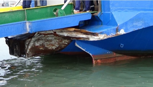

enas chiotis Posted January 17, 2016 Posted January 17, 2016 Το βράδυ φαίνεται να είχαμε επαφή του πλοίου με το μώλο, σύμφωνα με crawl της αλήθειας. Πάντως στο ais το πλοίο φαίνεται να αναχώρησε από το λιμάνι κατά τις 08:00 με ρότα προς τα Ψαρά και να επέστρεψε πίσω κατά τις 09:15. 14:00 Ζημιές σε τμήμα του προβλήτα στον Νότιο Λιμενοβραχίονα, σηκώνοντας σίδερα και μπετά στον αέρα, προκάλεσε η πρόσκρουση σ' αυτόν του πρυμναίου τμήματος και του καταπέλτη του πλοίου των Ψαρών, που στους δυνατούς Νότιους ανέμους βρέθηκε εκτεθειμένο στο συγκεκριμένο σημείο. Στο πλοίο, που έχει ζημιές στον πρυμναίο τμήμα του απαγορεύτηκε ο απόπλους μέχρι να επιθεωρηθεί, ενώ σύμφωνα με τον πρόεδρο του Λιμενικού Ταμείου Μιχάλη Μπελέγρη, που βρίσκονταν από το βράδυ στο λιμάνι κάποια στιγμή οι Νότιοι άνεμοι έτρεχαν με ταχύτητα 110 χιλιομέτρων, είχε δημιουργηθεί δηλαδή ένας μικρός τυφώνας. alithia.gr

Panagia Ekatontapiliani Posted January 18, 2016 Posted January 18, 2016 Η ανακοίνωση του ΥΕΝ για το περιστατικό με το Ψαρά Γκλορυ στη Χίο To Κεντρικό Λιμεναρχείο Χίου ενημερώθηκε, πρωινές ώρες χθες, από τον πλοίαρχο του Ε/Γ - Ο/Γ ''ΨΑΡΑ ΓΚΛΟΡΥ'' Ν.Π. 12085, ότι το πλοίο έχει υποστεί ζημιές στο προστατευτικό πρυμναίο περίζωμα κάτω από τον πρυμναίο καταπέλτη, εξ' αιτίας της πρόσκρουσης του πρυμναίου τμήματος του πλοίου επί του προβλήτα πρόσδεσης αυτού στο νότιο λιμενοβραχίονα Χίου, λόγω των πολύ ισχυρών ανέμων που επικρατούσαν. Άμεσα διενεργήθηκε αυτοψία από στελέχη του Τοπικού Κλιμακίου Επιθεώρησης Πλοίων λιμένα Χίου όπου διαπίστωσαν ρηγματώσεις – στρεβλώσεις και αποκολλήσεις καθ' όλο το πλάτος του πρυμναίου περιζώματος κάτω από τον καταπέλτη του πλοίου. Από το Κεντρικό Λιμεναρχείο Χίου που διενεργεί την προανάκριση, απαγορεύτηκε ο απόπλους του ''ΨΑΡΑ ΓΚΛΟΡΥ'' μέχρι αποκατάστασης της ζημιάς και προσκόμισης βεβαιωτικού διατήρησης κλάσης – αξιοπλοΐας από τον παρακολουθούντα το πλοίο νηογνώμονα.
enas chiotis Posted January 18, 2016 Posted January 18, 2016 Η αλήθεια γράφει ότι επιθεωρήθηκε και κρίθηκε ότι χρειάζονται μικροεπισκευές. Επιθεωρήθηκε από τον Γαλλικό Νηογνώμονα το πλοίο "Ψαρά" το οποίο υπέστη ζημιές λόγω της πρόσκρουσής του στον προβλήτα στο λιμάνι της Χίου κατά τη διάρκεια της κακοκαιρίας που έπληξε το νησί. Κρίθηκε ότι χρειάζεται μικροεπισκευές στο τμήμα κάτω από τον καταπέλτη, οι οποίες εκτιμάται ότι μπορεί να γίνουν και σήμερα, οπότε αν όλα πάνε καλά σύντομα θα υπάρξει άρση του απογορευτικού στον απόπλου που του έχει επιβληθεί από το Λιμεναρχείο. Στο σημείο υπάρχει όντως άτομο που κολλάει, επομένως καποια στιγμή μάλλον θα επανέλθει χωρίς να χρειαστεί ο Πειραιάς.

Panagia Ekatontapiliani Posted March 22, 2016 Posted March 22, 2016 Το Ψαρά Γκλορυ συμπλήρωσε δυο εβδομάδες που είναι τραβηγμένο έξω στο ναυπηγείο της ΜΕΓΑΤΕΧΝΙΚΑ. Το πλοίο δείχνει ότι είναι έτοιμο και λογικά θα πέσει αύριο ή μεθαύριο στο νερό. Επισκεύασαν το ζωνάρι στη πρύμη που είχε στραπατσαριστεί στη πρόσκρουση στο λιμάνι της Χίου πριν δυο μήνες. Να προσθέσω ότι έχει τοποθετηθεί σινιάλο στη τσιμινιέρα του πλοίου.
