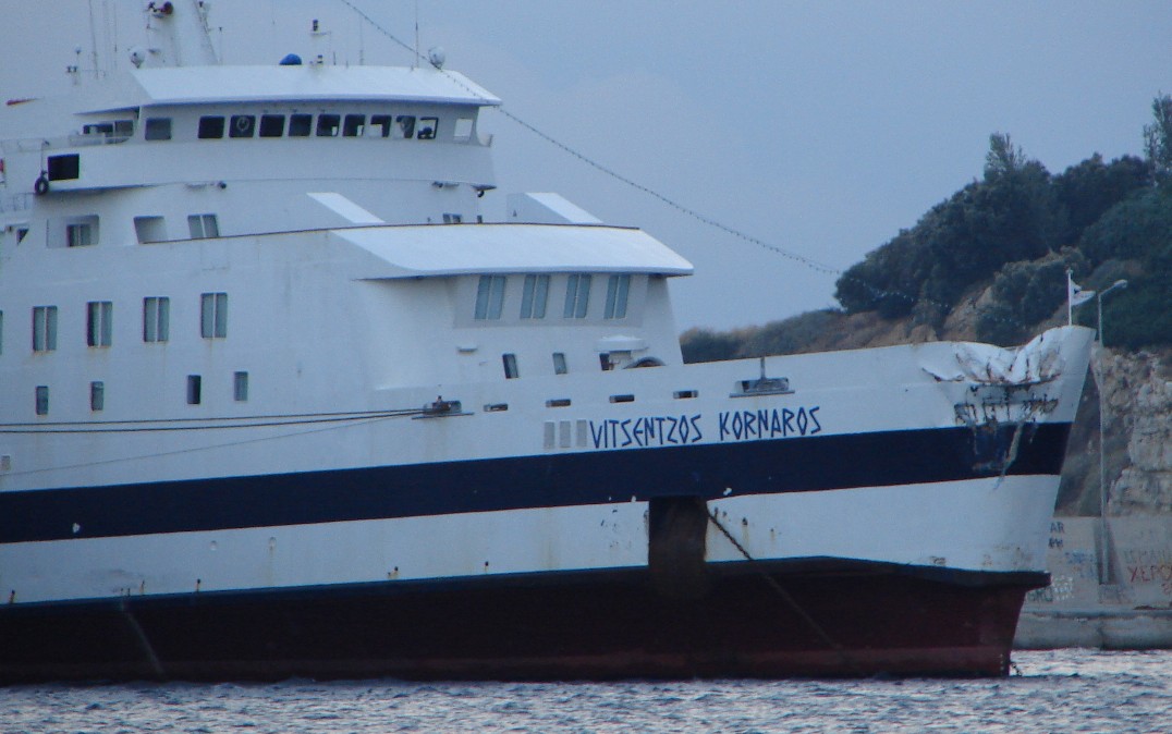

enas chiotis Posted October 14, 2011 Posted October 14, 2011 (edited) Η πλώρη του Κορνάρου όπως φαίνονταν σήμερα το βράδυ στο ΝΜΔ. Edited October 14, 2011 by proud_ionian
proud_ionian Posted October 14, 2011 Posted October 14, 2011 αν κρινω απο το χτυπημα, γραμμη γιατο ευρωπεαν πηγε ο ποιητης
George Posted October 14, 2011 Posted October 14, 2011 Φανταστείτε ο ΚΟΡΝΑΡΟΣ να είχε και βολβό τι θα είχε γίνει

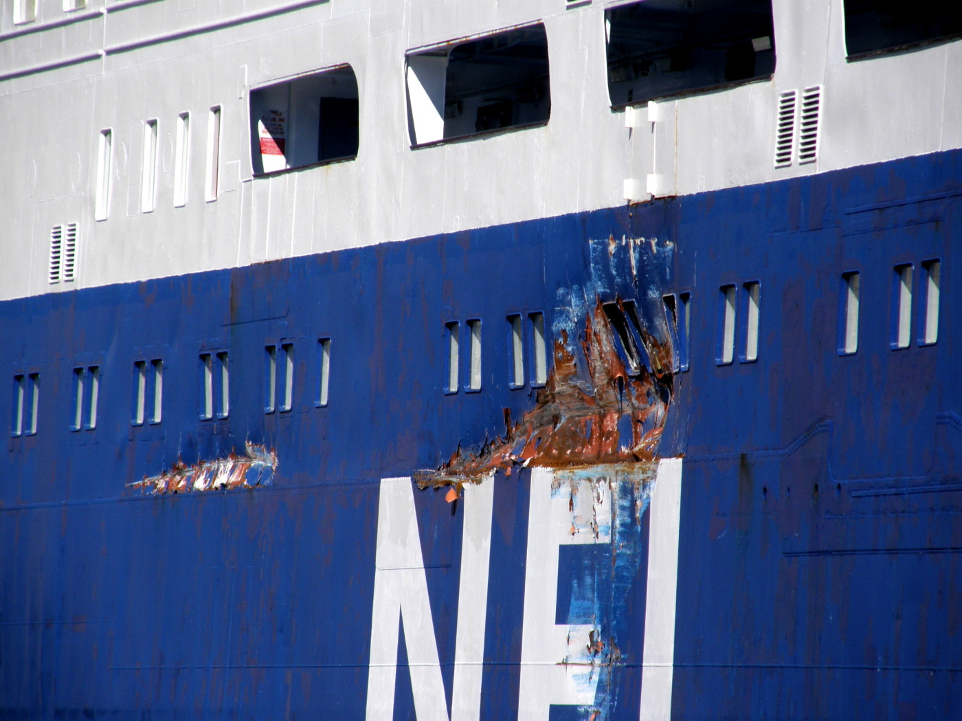

georgios express Posted October 15, 2011 Posted October 15, 2011 Η φωτογραφία του margaritis δείχνει πολλά, αλλά αν το δείς από κοντά, η αβαρία είναι θορυβωδώς εντυπωσιακή. Η πολύ γερό σκαρί είναι ο Κορνάρος ή πολλή φόρα είχε πάρει (μεσα στο λιμάνι; δύσκολο), η η κατασκευή του European ήταν λίγο b-class.

kyr1 Posted October 15, 2011 Posted October 15, 2011 Η φωτογραφία του margaritis δείχνει πολλά, αλλά αν το δείς από κοντά, η αβαρία είναι θορυβωδώς εντυπωσιακή. Η πολύ γερό σκαρί είναι ο Κορνάρος ή πολλή φόρα είχε πάρει (μεσα στο λιμάνι; δύσκολο), η η κατασκευή του European ήταν λίγο b-class. Εαν πχ όντως το ψάρωσε ο αέρας, ή εαν φοβόντουσαν τις ριπές αέρα στον Πειραιά είναι λογικό ίσως να είχε φόρα ο ποιητής προκειμένου να τιμονεύσει καλά. Πάντως την ημέρα του συμβάντος είχα ρίξει στο ais (με ότι ακρίβεια αυτό συνεπάγεται) μια ματιά στην πορεία του Κορνάρου και ελάχιστα πριν την κουτουλιά ο δρόμος του έλεγε γύρω στους 10 κόμβους. Ξαναλέω οτι κρατω κάποια επιφύλαξη μιας και λάθη στο ais γίνοται. Μην ξεχνάμε πάντως ότι το σημείο της πλώρης είναι - αν δεν κάνω λάθος- πολύ ενισχυμένο σε σχέση με το πλάι που την έφαγε το European.
proud_ionian Posted October 15, 2011 Posted October 15, 2011 το ευρωπεαν την εφαγε εκει που τελειωνει το hull και ξεκινα η υπερκατασκευη (που ειναι ελαφρυτερη κατασκευη και απο πιο λεπτες λαμαρινες). στη φωτο φαινεται ξεκαθαρα οτι μεχρι το υψος του γκαραζ εχει μονο γρατσουνιες και μετα μπαινει μεσα σαν αδειο κουτι που εφαγε κλωτσια.
proud_ionian Posted October 22, 2011 Posted October 22, 2011 απο μια πιο κοντινη ματια, φαινεται σαν να σουρθηκε αριστερα ο κορναρος πανω στο ευρωπεαν, μετα την αρχικη κουτουλια. αληθεια εκεινες οι διατυπωσεις με p&i επιθεωρητες κλπ τελειωσαν; κοντευουν δυο εβδομαδες.
