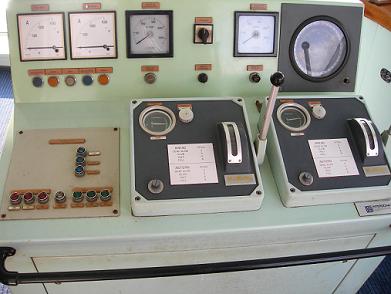

Neptune Posted September 4, 2006 Posted September 4, 2006 Περα απο της ενοχες σου για δυσφημιση να προσθεσω για ενημερωτικους λογους οτι αυτα που βλεπουμε ειναι ενδειξη για το pitch της προπελας και ειναι οργανα που δουλευουν με πιεση του αερα. Αυθεντικη Kamewa (οχι απομιμησεις οπως EML και Lips) Οταν το βημα της προπελας ειναι στο 0 δηλαδη κρατει η βελονα ειναι σε οριζοντια θεση. Στο προσω κινειται προς τα πανω και στο αναποδα προς τα κατω. Γι αυτο και σε διορθωσα. Στην φωτογραφια σου (ISPS) η αριστερη ειναι σχεδον λιγο πανω απο την οριζοντια θεση που σημαινει οτι το βημα ειναι πολυ μικρο. Ενω η δεξια ειναι ποιο πανω αρα και περισσοτερο ανοιγμενη. Τα απονερα θα καταλαβετε γιατι ειναι εντονοτερα απο αριστερα οταν ανεβει στη δεξαμενη. Παντως καλου κακου κοιτα και το κουτι της αλληλογραφιας σου μπορει να σου ρθει καμια ταχυδρομικη αγωγη γι αυτα που ειπες Θα κοιταξω στο αρχειο μου αν ο Θεοφιλος εχει στροφομετρα στις βαρδιολες και θα ποσταρω να δειτε. ΥΓ. Δεν ξερω τι ωρα εφτασε τελικα ο Θεοτυφλος αλλα αναχωρησε 19.03 με πολυ καπνο να βγαινει απο το ταλαιπωρημενο του φουγαρο. ΥΓ2. Υπομονη λιγες μερες ακομα και θα λυθει το μυστηριο με το βαπορι.
Neptune Posted September 5, 2006 Posted September 5, 2006 Για λογους επιμορφωσης και μονο. Η κονσολα στη δεξια βαρδιολα του Θεοφιλου. Στο πανω μερος απο αριστερα τα δυο πρωτα ειναι Αμπερομετρα για τα προπελακια, τα δυο στη μεση ειναι τα στροφομετρα των αξονων, και δεξια το στρογγυλο επαναληπτης της πυξιδας. Στο κατω μερος ειναι τα χειριστιρια για τα προπελακια (μπουτον και οχι μοχλουδακι) και τα χειριστηρια για το βημα των ελικων.

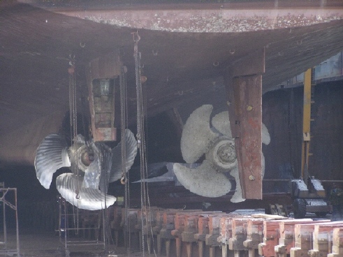

Neptune Posted November 13, 2006 Posted November 13, 2006 Ετοιμαζεται σιγα σιγα για επανοδο. Πεμπτη-Παρασκευη παει δεξαμενη να φορεσει τα καινουρια φτερα της προπελας του. να καθαριστει και να ξεκινησει. Παντως δε βλεπω να γλιτωνει την αμμοβολη αλλα οχι τωρα. Προς το καλοκαιρι. Φημες που θελουν ορισμενους αξιωματικους να την εχουν κανει απο το πλοιο για γνωστους λογους επιβεβαιωνονται πανηγυρικα. :D

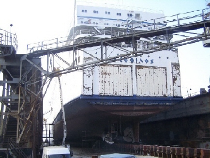

Stefanos Posted November 21, 2006 Posted November 21, 2006 φωτο απο το δεξαμενισμο αφιερωμενες σε ολους τους λατρεις του Υ/Γ Προσεξτε την αριστερη προπελα
Earl Granville Posted November 21, 2006 Posted November 21, 2006 Εκτός από την αλλαγή φτερού στην προπέλα το οποίο παρεπιπτώντως την είχε φάει καλά έπεσε και υδροβολή η οποία ήταν παραίτητη στο λευκό του πλοίου και όλος ο πάτος της δεξαμενής γέμισε κομματάκια κατεστραμένης λευκής μπογιάς.
