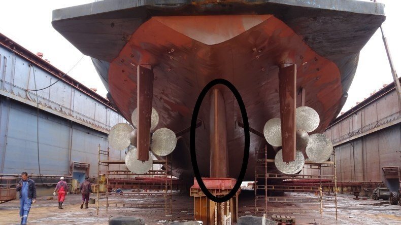

ΟΡΕΣΤΗΣ Σ Posted November 19, 2022 Posted November 19, 2022 Καλημέρα έχω κάποιες απορίες Πρώτον Βρήκα αυτή την φωτογραφία στο internet Και ήθελα να ρωτήσω αυτό το πτερύγιο που είναι μέσα στον κύκλο πώς λέγεται και ποια είναι η λειτουργία του Και δεύτερον τι είναι το skeg και ποια είναι η λειτουργία του Ευχαριστώ
Panagia Ekatontapiliani Posted November 19, 2022 Posted November 19, 2022 Αυτό είναι το ποδόστημα, που αποτελεί κατακόρυφη συνέχεια της τροπιδας, κάτι σαν κοράκι της πρυμης.
pathfinder Posted November 20, 2022 Posted November 20, 2022 Είναι λίγο μπερδεψοκατάσταση. Το ποδόστημα (sternpost) είναι αυτό που έγραψε ο Π100 παραπάνω. Κάποiες φορές στα αγγλικά απαντάται και σαν sternframe (όταν δεν είναι ακριβώς post😁). To skeg (δεν ξέρω πως ακριβώς να το αποδώσω Ελληνικά) είναι ας πούμε ένα σαν πτερύγιο το οποίο πιθανόν να περιβάλλει και άξονα. Twin skeg λέμε όταν υπάρχουν 2 εκατέρωθεν της τρόπιδος. Η χρησιμότητά του είναι κυρίως υδροδυναμική αλλά έχει καί κάποια άλλα πλεονεκτήματα (φυσικά και κάποια μειονεκτήματα). Ελπίζω να μπόρεσα να βοηθήσω κάπως (και κυρίως να μην κάνω και εγώ κάποιο λάθος) . On 11/19/2022 at 11:11 AM, ΟΡΕΣΤΗΣ Σ said: Πρώτον Βρήκα αυτή την φωτογραφία στο internet Και ήθελα να ρωτήσω αυτό το πτερύγιο που είναι μέσα στον κύκλο πώς λέγεται και ποια είναι η λειτουργία του Αν δεν κάνω λάθος από την φωτο πρόκειται για skeg. Είναι μέρος της ναυπηγικής σχεδίασης του σκαριού - δεν έχει "λειτουργία".
ΟΡΕΣΤΗΣ Σ Posted November 26, 2022 Posted November 26, 2022 Καλησπέρα Δηλαδή αν κατάλαβα καλά ποδόστημα είναι όπως στην φωτογραφία ενώ Skeg είναι σαν του ΔΙΟΝΥΣΙΟΣ ΣΟΛΩΜΟΣ
