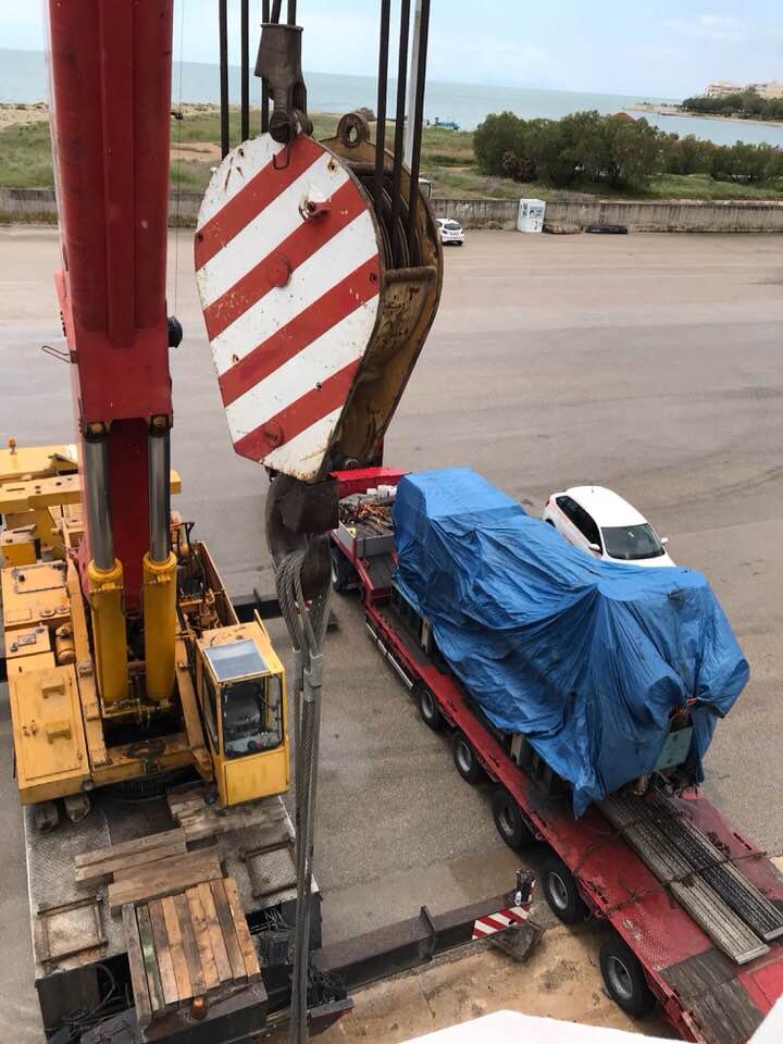

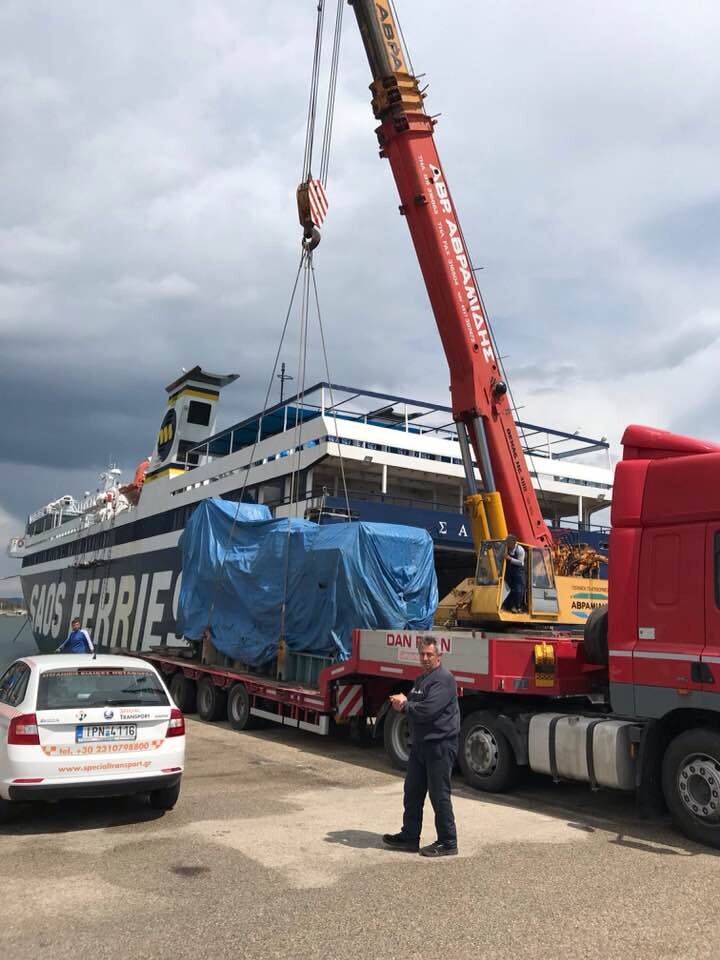

Panagia Ekatontapiliani Posted May 2, 2019 Posted May 2, 2019 (edited) Η ζημιά στην αριστερή μηχανή ήταν πολύ σοβαρή και για αυτό έχει συμπληρώσει 4 μήνες δεμένο. Σήμερα έφτασε στο λιμάνι της Αλεξανδρούπολης η νέα μηχανή του Σαος ΙΙ. Οι φωτογραφίες είναι από τη σελίδα του πλοιοκτήτη του στο Facebook. Edited May 2, 2019 by Panagia Ekatontapiliani
