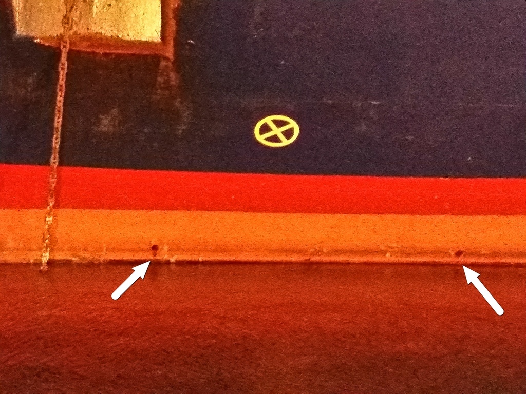

MinuteMan Posted March 30, 2017 Posted March 30, 2017 On 2/10/2017 at 8:56 PM, Harry said: Παρατηρω στο Blue Star Paros οτι οταν αδειαζει τελειως φαινονται καποιες τρυπες. Ποιος ο ρολος τους; Δυο τινα μπορει να ειναι, ειτε μπουνια για αποστραγγιση νερου, ειτε καποιο Overboard cooling water outlet. Μαλλον το πρωτο...

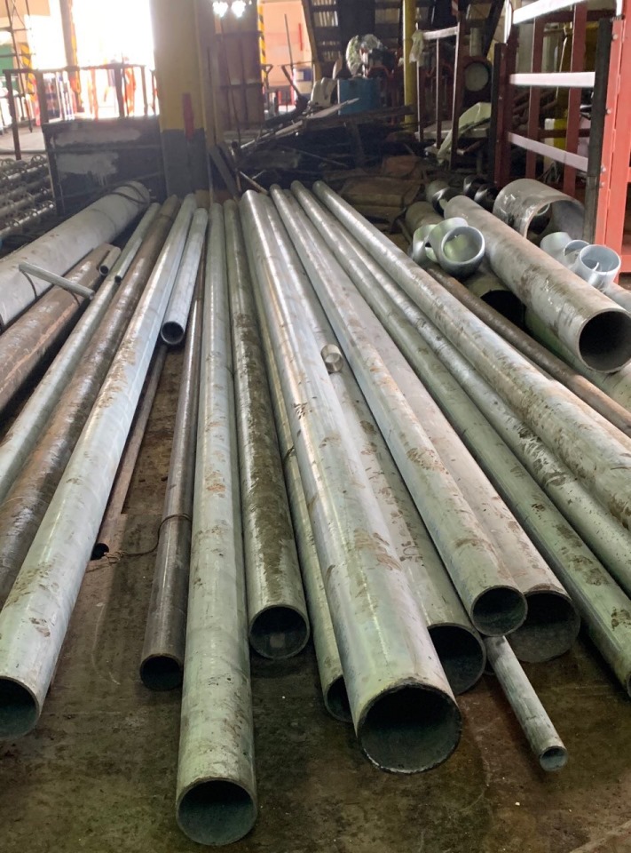

proud_ionian Posted April 5, 2019 Posted April 5, 2019 On 4/4/2019 at 9:26 AM, Panagia Ekatontapiliani said: Σε 2-3 χρόνια θα ήθελα να μου πείτε πως θα είναι εσωτερικά οι σωλήνες όταν έχουν μέσα θαλασσινό νερό!!! Στη φωτογραφία οι παλιοί σωλήνες δεν φαίνονται βουλωμένοι (που γράφει το άρθρο) αλλά έχουν τη διάβρωση από το νερό, που έχουν ολοι οι σωλήνες εσωτερικά!! τοσο μικρη διαρκεια ζωης εχουν; αν ηταν ετσι ολα τα πλοια θα επρεπε σε καθε special να αλλαζουν σωληνωσεις ενα coating εσωτερικα το εχουν παντως
