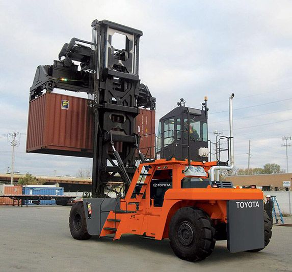

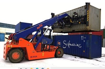

Nick the Greek Posted December 10, 2020 Posted December 10, 2020 Όπως σωστά είπες, σε terminals που υπάρχει η υποδομή η φόρτωση γίνεται με γερανογέφυρες από την στεριά. Μια τέτοια περίπτωση είναι το Seelandkai του Lubeck και για να το καταλάβουν όσοι δεν ξέρουν τι λέμε, να μια φωτογραφία με τα roro Bore Bank και Genca επί τω έργω. Όπως βλέπετε υπάρχουν και οι ράμπες για roll-on/roll-off φορτίο αλλά ταυτόχρονα γίνεται και φόρτω-εκφόρτωση με τις γερανογέφυρες. Όταν δεν υπάρχει κάποιο roro, οι συγκεκριμένες θέσεις δέχονται μικρά feederάκια μόνο με containers. Αν το terminal δεν έχει τέτοια κιμπαριλίκια, υπάρχει και άλλη λύση. Είναι κάποια οχήματα τύπου κλάρκ με εξειδίκευση στα εμπορευματοκιβώτια. Έτσι υπάρχει η κλασσική έκδοση του περονοφόρου οχήματος που με τις πηρούνες του σηκώνει από κάτω πρός τα πάνω το κιβώτιο αλλά και η πιο εξελιγμένη έκδοση που το όχημα διαθέτει spreader και γραπώνει το κοντέινερ σαν γερανογέφυρα, σηκώνοντάς το από πάνω. Και τα δυο προυποθέτουν πως υπάρχει χώρος για να μπούν στο γκαράζ και να ανέβουν τις ράμπες. Δε μου έρχεται στο μυαλό κάποια άλλη μέθοδος.
pathfinder Posted December 12, 2020 Posted December 12, 2020 (edited) Ας πούμε καταρχήν ότι ο συνδιασμός Container/Rolling cargo σε RO/RO είναι μια πολύ κακή "συνταγή" η οποία βρίσκει εφαρμογή πλέον σε πολύ "ειδικά" trades. Παλαιότερα έχει χρησιμοποιηθεί αρκετά (νομίζω είχα γράψει κάτι στην ενότητα Ro/Ro, στην οποία μάλιστα "χρωστάω συμπληρώσεις") κυρίως λόγω ελλείψεως υποδομών σε λιμάνια προσέγγισης. Το Ro/Ro υστερεί σημαντικά για πολούς λόγους σε ανταγωνιστικότητα (για μεταφορά containers) σε σχέση με ένα containership (dwt, deck strengths, μέγεθος, έξοδα, καθυστέρηση). Ένα "καλό" για containers κλασικό Ro/Ro έχει λιγότερο από το 1/3 της χωρητικότητας του αντιστοίχου μεγέθους containership (συν βεβαίως τα προβλήματα του handling). Κατά συνέπεια τα containers για ένα Ro/Ro έρχονται στο "προσκήνιο" είτε αν δεν υπάρχει ικανό Rolling Cargo, είτε αν προορίζονται για λιμάνι χωρίς υποδομή. Αν εξαιρέσουμε τα terminals που έχουν gantry cranes η έστω γερανούς απαιτούμενης ανυψωτικής ικανότητας οι λύσεις για φόρτωση-εκφόρτωση containers είναι οι εξής 1- Περονοφόρο ή "Λύκος" (τα μηχανήματα που ανέφερε ο Nick). Πρωτα-πρώτα βέβαια πρέπει το deck strength να επιτρέπει το μικτό βάρος μηχανήματος/container. Ο ιδανικός τρόπος φόρτωσης για την βέλτιστη εκμετάλλευση του χώρου (αν και όχι για την ασφάλεια) είναι εγκάρσια στον άξονα του πλοίου (άρα θα πρέπει να υπάρχει πρόβλεψη ασφαλίσεως -lashing- του φορτίου. Το μεν περονοφόρο μπορεί κατα βαση να χρησιμοποιηθεί μόνο για κενά 20' containers. Ο τύπος "Λύκου" που απεικονίζεται έχει πρόβλημα με το ύψος. Υπάρχουν όμως μηχανήματα που "πιάνουν" το container από το πλάι (φωτο1). 2- Rolltrailers (γνωστά και ως MAFI). Είναι ουσιαστικά χαμηλές πλατφόρμες με μικρές ρόδες τα οποία έλκονται από φορτηγά του terminal με έναν -ας πούμε- "ειδικό γάντζο" (gooseneck). Μπορούν να φορτώσουν και 2 containers (το ένα πάνω στο άλλο) αν βεβαίως το επιτρέπουν το ύψος και το deck strength. (φωτο2) 3- Cassettes. Είναι παρόμοια με τα rolltrailers αλλά χωρίς ρόδες. Μια πολύ χαμηλή ειδική πλατφόρμα μπαίνει από κάτω και τα "σηκώνει". 4- τα απλά semitrailers. Όπου δεν επιτρέπει το ύψος double stacking ή το deck strength δεν τίθεται θέμα ότι ο ταχύτερος και καλύτερος τρόπος είναι αυτός του φθηνού σχετικά και ευρέως διαδεδομένου εξοπλισμού. Αν υπάρχουν απορίες στην διάθεσή σας. Edited December 12, 2020 by pathfinder

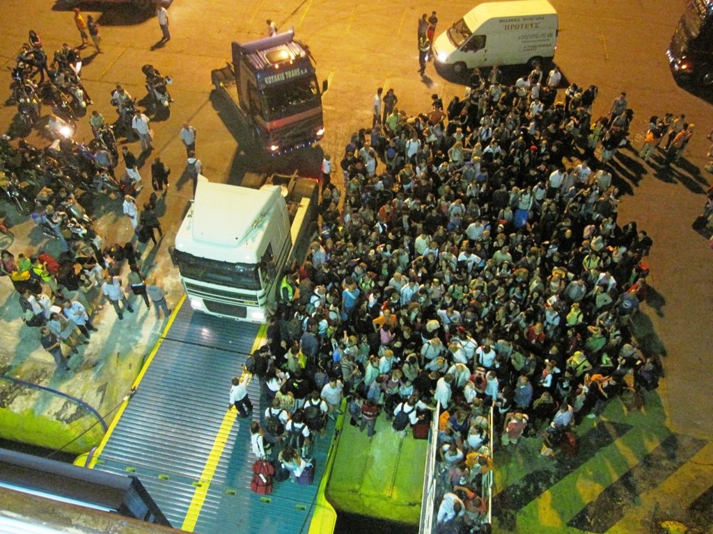

nomikos Posted January 2, 2021 Posted January 2, 2021 (edited) Αφού είδαμε τα link που βάζει ο @Nick the Greek από τα λιμάνια της Ευρώπης ας επανέλθουμε στη πραγματικότητα στην Ελλάδα.Η φωτογραφία είναι χαρακτηριστική.Δε σχολιάζω κάτι άλλο. Edited January 2, 2021 by ΝΟΜΙΚΟΣ
mytilene Posted January 4, 2021 Posted January 4, 2021 (edited) On 1/2/2021 at 6:55 PM, ΝΟΜΙΚΟΣ said: Αφού είδαμε τα link που βάζει ο @Nick the Greek από τα λιμάνια της Ευρώπης ας επανέλθουμε στη πραγματικότητα στην Ελλάδα.Η φωτογραφία είναι χαρακτηριστική.Δε σχολιάζω κάτι άλλο. On 12/29/2020 at 5:03 PM, mytilene said: Εμείς εδώ θέλουμε να υπάρχει επαφή ....ξέρεις ποιός είμαι γώ, χριστοπαναγιες κλπ....να μπαίνει ο κόσμος από τον κεντρικό καταπέλτη γιατί ο επιβατών δεν ανοίγει επείδη αν ανοίξει.... θα πέσει στη θάλασα και δίπλα του να περνάει η ρόδα απο τον τράκτορα που περιμένει να περάσει ο μπάρμπας με το δέμα που ψάχνει τον : ενας υπέυθυνος ρε παιδιά υπάρχει εδώ? που να το αφήσω τούτο??που δίπλα του εχει σταματήσει ενα ιχ για να ξεφορτώσει ενώ ο υπόλοιπος κόσμος περνάει κάθετα με βαλίτσες και εμποδίζει τον τράκτορα που βγαίνει και έξω το κύμα σκάει και έχει κάνει μούσκεμα όλους τους υπόλοιπους!!!ΕΛΛΑΣ.... ΔΕΝ ΑΛΛΑΖΕΙ ΤΙΠΟΤΑ Όλα αυτά που είπα στο topic του Δελτίου ΙΒΙΖΑ ...σε μια φωτογραφία!!! Edited January 4, 2021 by proud_ionian
