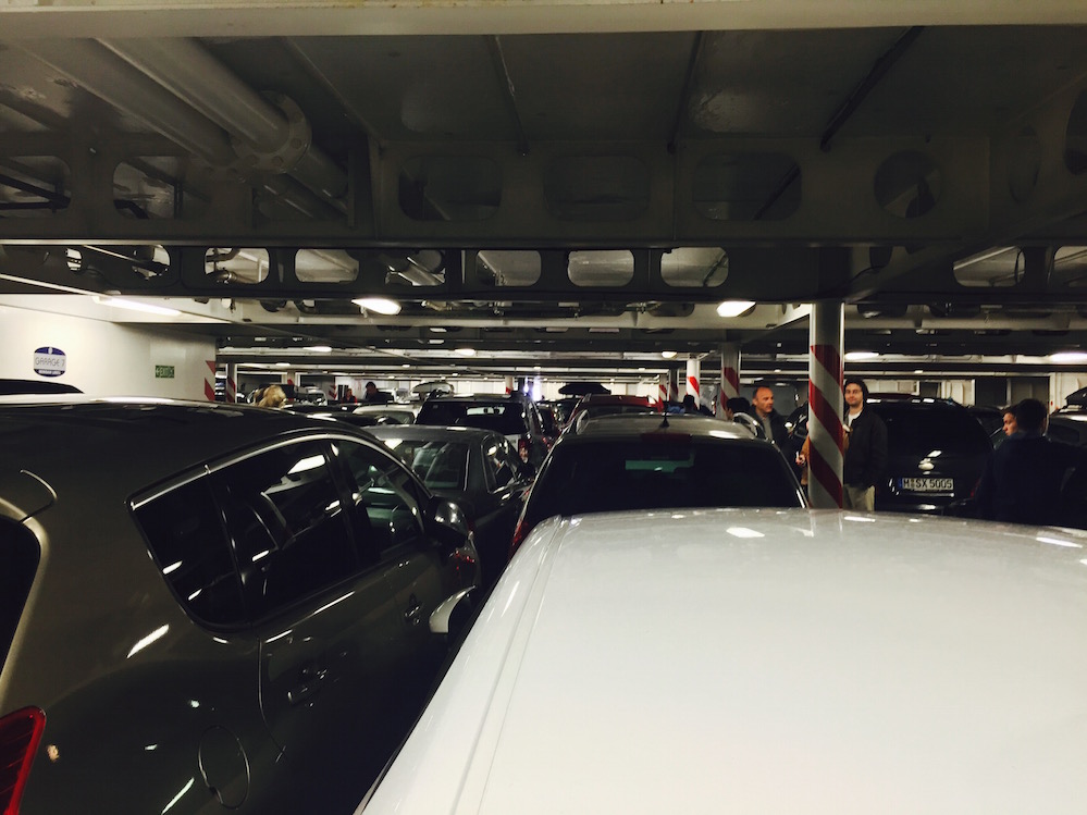

minoan Posted January 20, 2015 Posted January 20, 2015 Οπως λεει ο .voyager για μεγαλα κενα μιας και στη συγκεκριμενη φωτο του, ειναι 4 τα αυτοκινητα απο κολωνα σε κολωνα (ετσι ημασταν στην επιστροφη κ εμεις μη πω και πιο χαλαρα)... Σε μενα ομως ειναι 5! Φαινεται απο τις φωτος οτι ειναι πιο στριμωχτα! Οπως ξαναλεω ομως χωρουσαμε να περασουμε και οι επιβατες με τις βαλιτσες επισης! Δε ξερω αν πιο μπροστα ηταν αλλιως τα πραγματα αλλα οσο περπατησα μεχρι το δικο μου αυτοκινητο δεν ενιωσα οτι δε χωραω να περασω και δεν ειδα και κανεναν να ενοχλειται απο τον τροπο που ειχαν μπει τα αυτοκινητα (εκτος απο εναν που δεν ηξερε να κανει οπισθεν που και ολο το γκαραζ να ηταν αδειο παλι δε θα χωρουσε!) υγ. του χρονου θα κραταω μεζουρα σας το ξαναλεω
Stefanos Posted January 20, 2015 Posted January 20, 2015 (edited) γιατί τρελένεστε;;, αφού δεν υπάρχει κανονισμός (απο οτι ξέρω) όποτε ο καθενας φορτώνει με οση αποσταση θελει,το τυπικό στα σχέδια ειναι τα 25 cm εγκαρσια και 10 cm στο διάμηκες στα ιχ και 60cm στις νταλίκες και ισχύει ότι οσο και να τα στριμωξεις στο πλατος δεν κερδιζεις αλλη σειρα επισης ο μόνος λογος να τα στριμώχνουν ακόμα και αν εχουν χωρο ειναι μάλλον για να γινεται ευκολα καποιος στοιχειώδης υπολογισμός ευστάθειαςκαι αυτό για τα μικρά καράβια γιατί στα μεγαλα το βάρος λίγων αυτοκινητων είναι πολύ μικρό μπροστά στο εκτόπισμα ώστε να επηρεαστεί η ευστάθεια απο τη θέση τους Edited January 20, 2015 by Stefanos
pathfinder Posted January 20, 2015 Posted January 20, 2015 Αν και δεν τα θυμάμαι καλά και δεν βάζω το χέρι μου στην φωτιά (ας με διορθώσει κάποιος που γνωρίζει). Οι διάδρομοι διαφυγής είναι 60 εκ. και πρέπει να είναι τελείως ανεμπόδιστοι. Τα τυπικά lanes για φορτηγά είναι 2.90-3.00 μ. Τα τυπικά lanes για Ι.Χ. είναι 2.30-2.40 μ. Ο μέσος όρος των Ι.Χ. υπολογίζεται σε 1.80μ πλάτος. Τα μικρά πλοία ~100μ έχουν 5-6 lanes για Ι.Χ. (6x0.30=1,80 άρα +1 Ι.Χ. στο πλάτος με διατήρηση των διαδρόμων διαφυγής). Για να γίνει όμως αυτό πρέπει τα Ι.Χ. να φορτωνονται σειρά-σειρά ώστε να έχει χρόνο να βγεί ο οδηγός και να "κολλήσει" το διπλανό (βάρδα μην ξεχάσει να πάρει κάτι ο οδηγός π.χ. το εισιτήριο του). Πέρα από την πιθανότητα μικροζημιών (π.χ. καθρέπτες και όχι μόνον) και από πλευράς ασφαλείας αυτό δεν είναι ό,τι καλύτερο. Ας αναλογιστούμε π.χ. ένα μικροβραχυκύκλωμα και τις συνέπειες που μπορεί να έχει η αδυναμία προσέγγισης ενός ατόμου με πυροσβεστήρα. Δεν νομίζω ότι επηρεάζεται σημαντικά το θέμα της ευσταθείας διότι ακόμη και 50 αυτοκίνητα δεν είναι πάνω απο 70 τόνους (δηλαδη 2 φορτηγά) και τέλος πάντων δεν πιστεύω ότι υπάρχει περίπτωση να "τιγκάρουν" την μια "πάντα" και να αφήσουν τελείως κενή την άλλη. Πολύ πιό ευαίσθητα βέβαια είναι τα ταχύπλοα.

pathfinder Posted April 2, 2015 Posted April 2, 2015 Για το στρίμωγμα έχουμε συζητήσει παραπάνω. Δεν είναι απίθανο αν δεν τηρηθούν οι πλευρικοί διάδρομοι διαφυγής να "στριμωχτεί" μια επιπλεόν σειρά (ανάλογα βέβαια και με το πλάτος του πλοίου). Δεν είναι σπάνιο φαινόμενο.
Hastaroth Posted April 3, 2015 Posted April 3, 2015 Και πώς θα βγούν οι οδηγοί μετά,άν δέν υπάρχουν διάδρομοι διαφυγής;απ'τίς σκεπές τών οχημάτων τους; (ειδικά άν κάποιοι εξ αυτών είναι κάπως.....εύσωμοι...). Επίσης,όπως έχω ξαναπεί,αυτό το "κατιτίς παραπάνω" συνεπάγεται και "κάτι παραπάνω" σε κατανάλωση καυσίμων,οπότε άν αυτό γίνεται κατ'εξακολούθησιν,να μήν απορούν μετά οι οικονομικοί διευθυντές τών εταιριών "πώς διάολο γίνεται και πληρώνουμε πιό πολλά απ'όσα υπολογίζαμε γιά πετρέλαια"......
pathfinder Posted April 3, 2015 Posted April 3, 2015 Με κάθε επιφύλαξη διότι οι λίγες γνώσεις μου περί RoPax δεν είναι "φρέσκιες" οι διάδρομοι διαφυγής είναι βάσει κανονισμού και όχι στην διακριτική ευχέρεια του πλοίου. (Αν δεν κάνω λάθος οι πλευρικοί διάδρομοι πρέπει να είναι 60 εκ και σε κάποια πλοία είναι μάλιστα χρωματισμένοι). Νομίζω σε όλους έχουν τύχει περιπτώσεις αυτό να μην τηρείται. Όταν υπάρχει "σαρδελοποίηση" φορτώνεται μια σειρά, βγαίνουν οι οδηγοί και κολλάει η διπλανή. Στην τελευταία αφήνεται κάποιο περιθώριο για τους οδηγούς. Η εκφόρτωση γίνεται ανάποδα με τον ίδιο τρόπο. Όσον αφορά στην κατανάλωση για πλοία αυτού του μεγέθους που το "κατιτις παραπάνω" μεταφράζεται σε 10-15 Ι.Χ. (δηλαδή ας πούμε καμιά 20αριά τόννους) θεωρώ ότι η επιβάρυνση είναι αμελητέα. Αλλά και να μην ήταν, δεδομένου ότι όλα τα άλλα τρέχοντα έξοδα (running expenses) παραμένουν σταθερα, μόνο όφελος μπορεί να ειναι το επιπλέον φορτίο (συνήθως οχι μόνο Ι.Χ. αλλά και επιβάτες και ενδεχομένως έσοδα από μπαρ κλπ.)
