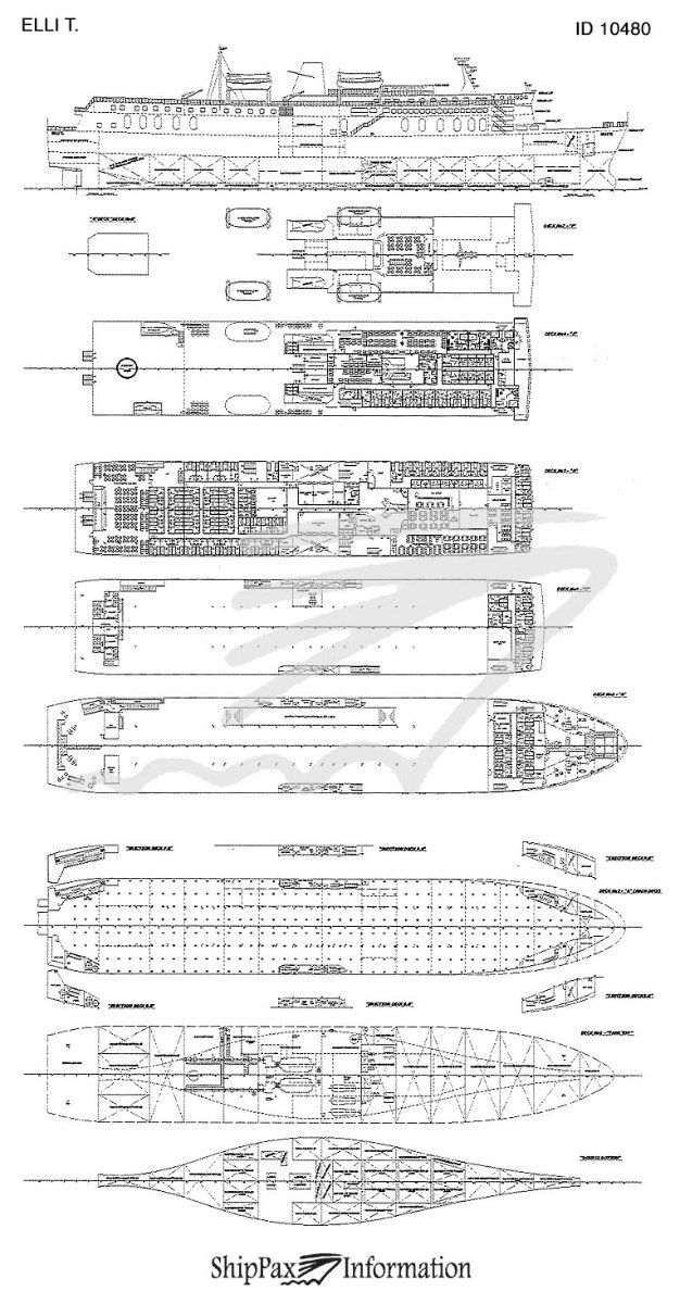

ΒΙΚΤΩΡ ΧΙΩΤΗΣ Posted March 15, 2023 Posted March 15, 2023 On 3/13/2023 at 7:27 PM, pathfinder said: Αν δεν κάνω λάθος για να δουλέψει σαν ΡοΡο χρειάζεται νέα καταμέτρηση. Αν η απασχόληση δεν είναι προσωρινή ίσως να συμφέρει να ξηλωθούν αρκετοί χώροι. Έτσι μειώνονται έξοδα, αυξάνεται και άλλο το DWT (αν χρειάζεται) ή μειώνεται το βύθισμα (όταν δεν χρειάζεται το μέγιστο). Έχουμε παραδείγματα κ άλλων εγ/ογ που δούλεψαν μόνιμα ως ρο-ρό με λίγες ή χωρίς αλλαγές ΟΚ αφού τα γραμμικά μέτρα μείνουν τα ίδια με γκαράζ πάνω κάτω υπεραρκετό,πως θα αυξηθεί το dwt? Eκτός κ αν ανοιχτεί κανένα κατάμπαρο που νομίζω δεν έχει ή ξηλώσουν από το ξενοδοχειακό γιά να βάζει επάνω ασυνόδευτα ΙΧ. Βρήκα από το shippax ένα GA-plan του πλοίου ως ELLI T Δεν νομίζω να έχει αλλάξει κάτι ως προς τα γκαράζ.
stathis Posted March 16, 2023 Posted March 16, 2023 Αν μειωθεί το βάρος του πλοίου προφανώς θα αυξηθεί το dwt, μπορεί ο αριθμός των φορτηγών να μην αλλάξει αλλά το συνολικό βάρος του φορτίου θα αυξηθεί.
Annivas Posted March 16, 2023 Posted March 16, 2023 Πολυ σωστά !!! Τα RoRo εκτός των άλλων μεταφέρουν βαρέα οχήματα (πολλά μεγάλα φορτηγά πλήρως Φορτωμένα , στρατιωτικά οχήματα κλπ) και ενδεχομένως να θέλουν να πάρουν dwt παραπάνω . Αρκεί βέβαια η κατασκευή του καταστρώματος οχημάτων να αντέχει το βάρος τους.
Panagiotakó Posted March 16, 2023 Posted March 16, 2023 Εγώ πιστεύω ότι στο πλοίο θα αφαιρέσουν όλη την λαμαρίνα απο ανω γκαραζ και πανω προκειμένου να γινει ανοιχτο και να κρατήσουν κάποιο τμήμα προς τα πλωρα για χώρους ενδιαίτησης οδηγών και πληρώματος.
pathfinder Posted March 16, 2023 Posted March 16, 2023 16 hours ago, ΒΙΚΤΩΡ ΧΙΩΤΗΣ said: πως θα αυξηθεί το dwt? Πέρα από το ότι μπορούν να "ξεφορτωθούν" βάρος το οποίο είναι προφανές, έχω την εντύπωση ότι λόγω διαφοράς κανονισμών ασφαλείας σαν RoRo έχει άλλο loadline (τουλάχιστον αυτό ίσχυε παλαιότερα). Δεν μπορώ να απαντήσω τεχνικά αν αυτό οφείλεται σε διαφορά στο freeboard ή σε διαφορά εθνικών/διεθνών κανονισμών, ίσως θα μπορούσε κάποιος ναυπηγός. Δεν θα με εξέπληττε πάντως καθόλου αν χωρίς μετασκευή ξεπερνούσε τα 3.500-3.600 dwt (από 3.260 που βλέπω σε περιγραφή του).
ΒΙΚΤΩΡ ΧΙΩΤΗΣ Posted March 16, 2023 Posted March 16, 2023 9 hours ago, stathis said: Αν μειωθεί το βάρος του πλοίου προφανώς θα αυξηθεί το dwt, μπορεί ο αριθμός των φορτηγών να μην αλλάξει αλλά το συνολικό βάρος του φορτίου θα αυξηθεί. Θα παίρνει ισάριθμα φορτωμένα φορτηγά εκτός κ εάν γίνεται να ανοίξουν κατάμπαρο πλώρα του μηχανοστασίου στο οποίο αν διακρίνω καλά υπάρχει χώρος void. 8 hours ago, Annivas said: Πολυ σωστά !!! Τα RoRo εκτός των άλλων μεταφέρουν βαρέα οχήματα (πολλά μεγάλα φορτηγά πλήρως Φορτωμένα , στρατιωτικά οχήματα κλπ) και ενδεχομένως να θέλουν να πάρουν dwt παραπάνω . Αρκεί βέβαια η κατασκευή του καταστρώματος οχημάτων να αντέχει το βάρος τους. Προφανώς δεν αντέχει βαρέα οχήματα όπως ένα ρο-ρό Άραγε σηκώνει ενίσχυση;;;
mlulurgas Posted March 16, 2023 Posted March 16, 2023 Αληθεία είναι ότι Creta Cargo Lines δεν έδωσε πολλά λεφτά για το Ολύμπος, αλλά αξίζει να βάζουν τόσα πολλά λεφτά να κάνουνε μετασκευή για να τον κάνουν ρο/ρο; Μιλάμε από ένα πλοίο που είναι κοντά στο μισώ αιώνας ηλικίας και πολλά μηχανικά πρωβληματα κατά τα τελευταία χρόνια…
pathfinder Posted March 17, 2023 Posted March 17, 2023 6 hours ago, ΒΙΚΤΩΡ ΧΙΩΤΗΣ said: εκτός κ εάν γίνεται να ανοίξουν κατάμπαρο πλώρα του μηχανοστασίου στο οποίο αν διακρίνω καλά υπάρχει χώρος void. Ακόμη και να υπάρχει κάποιος χώρος (χωρίς να επηρεαστούν διπύθμενα) ο αριθμός φορτηγών θα είναι ελάχιστος και θα υπάρχει ανάγκη για στεγανό ασανσέρ. Άσε που φόρτωση/εκφόρτωση θα είναι ζόρικη. Έχω την αίσθηση ότι κατα 99% ούτε που θα το κοιτάξουν. 6 hours ago, ΒΙΚΤΩΡ ΧΙΩΤΗΣ said: Προφανώς δεν αντέχει βαρέα οχήματα όπως ένα ρο-ρό Άραγε σηκώνει ενίσχυση;;; Σοβαρή ενίσχυση δύσκολα (νομίζω ότι θα χρειαζόταν ενίσχυση σε επίπεδο νομέων). Αλλά και τα τυπικά short sea RoRo σπάνια έχουν δυνατότητες για βαρέα οχήματα. (Ισως κάποια παλαιότερα ιταλικά κυρίως που φόρτωναν διπλα containers σε mafi ή ίσως κάποια τρενάδικα ή RoRo/LoLo) Αντίθετα τα deep sea RoRo και PCTC συχνά έχουν ΄τέτοια δυνατότητα. Μπακάλικα το απαραίτητο deck strength για ένα βαρύ τανκ είναι περίπου 5πλάσιο του απαραίτητου για φορτηγό.
