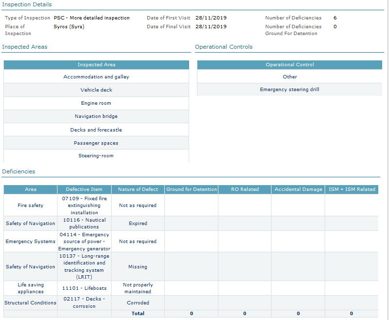

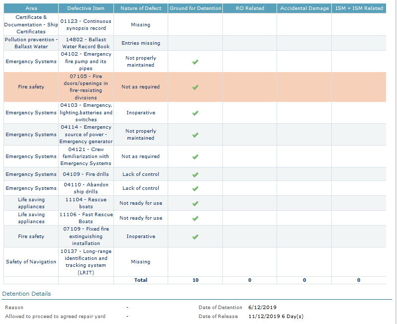

Nick the Greek Posted December 21, 2019 Posted December 21, 2019 On 12/1/2019 at 7:32 PM, Kaptennemo said: καλησπέρα το πλοίο είναι να περάσει επιθεώρηση σημαίας από όσα γνωρίζω .Υπαρχει κάτι ακόμα και καθυστερεί; Νομίζω την απάντηση στο ερώτημά σου, μας την δίνει το Paris MOU στο παρακάτω επισυναπτόμενο. Κατόπιν ελέγχου, βρέθηκαν 6 παρατηρήσεις, καμία από αυτές δεν επέσυρε κράτηση. Πολύ πιθανόν όμως να έπρεπε να αποκατασταθούν προ της αναχωρήσεως μια και είναι σχετικές με την ασφάλεια του πλοίου. Χαρακτηριστικό πως μία παρατήρηση αφορούσε σε σκουριά(!!). Το θαυμαστικό κολλάει στο ότι το πλοίο πέρασε 3 μήνες σε ακινησία σε ναυπηγείο. On 12/9/2019 at 8:18 PM, Nikos_Chania said: Μέρες, ημερομηνίες, ώρες. Ότι και να λέμε, ότι και να μας λενε, ίλα διαψεύδονται ως τώρα. Μπορεί να γίνει πιο αέναη αυτή η κουβέντα του "πότε"; μάλλον ναι. Αλλά ολη αυτή η καθυστέρηση οφείλεται στην εταιρεία του. Κι απορώ, γιατί αφήνουν να διαρρέονται ημερομηνίες αφού δεν έχουν σκοπό να το ξεκινήσουν; Τα λέγαμε κι απ την αρχή. Μόλις ετοιμαστείς, τότε ξεκινάς και ανοιγεις πλανα κλπ κλπ. Οχι βλεποντας και.... κανοντας. Το Paris MOU λύνει και τις δικές σου απορίες Νίκο. Κι αυτό γιατί στις 6 Δεκέμβρη στο πλοίο ανέβηκε το PSC του Πειραιά. Στο πλοίο βεβαιώθηκαν 13 παρατηρήσεις εκ των οποίων οι 10 οδήγησαν σε κράτηση του πλοίου η οποία κράτησε 6 μέρες, μέχρι τις 11 του μήνα. Μπορεί να δεί κανείς πως μιλάμε για πολύ σοβαρές ελείψεις σε πυρασφάλεια, γυμνάσια εγκατάλειψης, emergency γεννήτριες, δείτε τα στο επισυναπτόμενο. Γι αυτό λοιπόν και όλο το αλαλούμ με το πρώτο του δρομολόγιο, πολύ απλά οι πλοιοκτήτες του έτρεχαν να μπαλώσουν τις παρατηρήσεις. Ένα πλοίο λοιπόν που πέρασε 3 μήνες σε ναυπηγείο, περνάει μέσα σε 1 εβδομάδα δύο επιθεωρήσεις και του βεβαιώνονται 19 παρατηρήσεις με 10 από αυτές να οδηγούν σε κράτηση. Και μιλάμε για PSC α λα ελληνικά, ομολογουμένως όχι από τα αυστηρότερα στον κόσμο. Αυτά από τον 44-χρονο "βάπορα". Ρώσικος νηογνώμονας για την ιστορία. Τα συμπεράσματα και οι παρατηρήσεις, δικές σας. Πιάνει 19 μίλια όμως, να τα λέμε κι αυτά.

Nikos_Chania Posted December 22, 2019 Posted December 22, 2019 Δεν είχαν φορτηγα να στειλουν στη Σαντορινη τωρα; Μόνο εμένα μου μοιαζει οτι το ΣΚ με τα διπλοτριπλα δρομολογια το βαπορι μπαινει ξεκαθαρα μέσα; @Nick the Greek 3 μηνες σε ναυπηγείο και κατάφερε να φάει κράτηση από το λιμεναρχείο. Αλλά όταν έλεγα απο τον Αύγουστο οτι πρώτα ετοιμαζεσαι και μετα ξεκινάς, έγινα το συμφέρον εκ δύσης που δεν ήθελα το πλοιο στο Ρέθυμνο. Είναι τουλάχιστον προσβλητικό, να μιλανε πολλοι για το πλοιο, να εκθειαζουν πλοιο και πληρωμα κι απ την αλλη να βγαινει ενα psc και να σου λεει το πλοιο μετα απο 3 μήνες σε ναυπηγειο έχει ελλείψεις.και κρατείται! Μιλάμε για θέματα ασφαλείας όπως emcy generator και αντλίες πυρκαγιας. Μηχανήματα απαραίτητα σε δυο συμβαντα που δεν μπορεις να αποκρυψεις στον επιβατη μεχρι να τα αντιμετωπισεις, black out και πυρκαγια. Και τα εχεις ασυντηρητα διότι έβαφες τον ιππόκαμπο ή άλλαζες laminate στις καμπίνες. Όλα χρειάζονται, δεν λέω, αλλά όταν το safety είναι πάνω κι απ το security, δεν γινεται να παρατάς την (emcy) fire pump για τις μοκέτες.

Nick the Greek Posted December 23, 2019 Posted December 23, 2019 On 12/22/2019 at 6:25 AM, Nikos_Chania said: @Nick the Greek 3 μηνες σε ναυπηγείο και κατάφερε να φάει κράτηση από το λιμεναρχείο. Αλλά όταν έλεγα απο τον Αύγουστο οτι πρώτα ετοιμαζεσαι και μετα ξεκινάς, έγινα το συμφέρον εκ δύσης που δεν ήθελα το πλοιο στο Ρέθυμνο. Είναι τουλάχιστον προσβλητικό, να μιλανε πολλοι για το πλοιο, να εκθειαζουν πλοιο και πληρωμα κι απ την αλλη να βγαινει ενα psc και να σου λεει το πλοιο μετα απο 3 μήνες σε ναυπηγειο έχει ελλείψεις.και κρατείται! Μιλάμε για θέματα ασφαλείας όπως emcy generator και αντλίες πυρκαγιας. Μηχανήματα απαραίτητα σε δυο συμβαντα που δεν μπορεις να αποκρυψεις στον επιβατη μεχρι να τα αντιμετωπισεις, black out και πυρκαγια. Και τα εχεις ασυντηρητα διότι έβαφες τον ιππόκαμπο ή άλλαζες laminate στις καμπίνες. Όλα χρειάζονται, δεν λέω, αλλά όταν το safety είναι πάνω κι απ το security, δεν γινεται να παρατάς την (emcy) fire pump για τις μοκέτες. Έτσι ακριβώς είναι, και μην ξεχνάμε και το λόγο που βρισκόταν στο ναυπηγείο: Ήταν λόγω πολύ σοβαρού ατυχήματος. Που σημαίνει πως το μάθημά τους κάθε άλλο παρά το πήραν.
