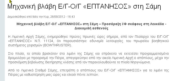

proud_ionian Posted August 26, 2012 Posted August 26, 2012 (edited) δακρυσε η ευρωπη. μιμι ειχε σημερα το bowthruster του βαπορα . (good luck στους αθηναιους που επιστρεφουν με το απογευματινο) αν βλεπω καλα στο AIS το πελαγος πρεπει να εφαγε το αγγ... να μεταφερει τους επιβατες απο ιθακη στη σαμη (και το πρωι και το μεσημερι) για να καλυφθει η καθυστερα της βλαβης ΥΓ: αν κρινω και απο το οτι εδεσε στο 10 ραμπα στην πατρα και απο το οτι ουτε απογευμα πηγε πισαετο, παιζει να ειναι ακομη χωρις bow Edited August 26, 2012 by proud_ionian

Hastaroth Posted August 28, 2012 Posted August 28, 2012 Ε,εντάξει,άν είναι να γυρίσουμε στο παρελθόν,τότε να μήν δένουν τα βαπόρια στον ντόκο αλλά να παραμένουν στίς άγκυρες και ο κόσμος να βγαίνη έξω με τίς βάρκες Αναρωτιέμαι κι'εγώ πάντως τί σόϊ ζημιά είν'αυτή.Είναι άραγε δυνατόν το προπελάκι να χτύπησε κάπου και να έσπασε/ράγισε κάποιο πτερύγιό του;
Neptune Posted August 28, 2012 Posted August 28, 2012 Φυσικα και δε θα παμε πισω γι αυτο αλλωστε και τα βαπορια πλεον εχουν 2 προπελακια ωστε να ειναι ακομα πιο ευελικτα. φαντασου μια προπελα που γυριζει μεσα σε ενα τουνελ.. ενα αντικειμενο να παρει απο τη μια να χτυπησει τα φτερα ειναι πολυ ευκολο. ακομα και ενα απλο σχοινι μπορει να σφηνωσει εκει που δεν πρεπει να να φαει καμια τσιμουχα.. Και βεβαια επειδη μιλαμε για ηλεκτροκινητηρα (μοτερ στα ελληνικα) μπορει να παθει για διαφορους λογους το πιο απλο.. να καει.
kerkini Posted August 28, 2012 Posted August 28, 2012 Ακριβώς για το λόγο ότι οι μανούβρες είναι πλέον δύσκολες γίνεται και όλο αυτό το κόλπο με τα δρομολόγια. Κομμένος ο Πισαετός, γιατί εκεί δε μπορεί να φουντάρει άγκυρα (παραδίπλα είναι τα καλώδια της ΔΕΗ που τροφοδοτούν το Θιάκι) και στην Πάτρα δεν δένει Αγίου Νικολάου όπως μας ενημέρωσε ο Proud, αλλά στο 10 που δε χρειάζετει τόση μανούβρα. Προφανώς πλέον γίνονται με άγκυρες και μηχανές. Μπορεί να παίρνει περισσότερη ώρα και να θέλει περισσότερο χώρο, αλλά γίνεται
proud_ionian Posted August 28, 2012 Posted August 28, 2012 μιλαμε για ενα ferry με διπλα τιμονια και προπελες μεταβλητου βηματος (και καλο ζευγος) και με πλοιαρχο που το κατεχει το αθλημα της μανουβρας. δεν ειναι τοσο τρομερο να δεσει χωρις bow, απλα χρειαζεται περισσοτερο χρονο (κυριως λογω του οτι απαιτειται φουνταρισμα) και πιθανοτατα θα δυσκολευεται λιγο παραπανω οταν εχει καιρο. στη σαμη δεν υπαρχει κανενα προβλημα να δεσει χωρις bow και φυσικα ουτε στην πατρα (οπου in case of contingency υπαρχουν και ρυμουλκα). η καρολου (θεση 10) επιλεγεται για οικονομια χρονου (και στο 4 μια χαρα δενει, απλα θελει 4-5 κλειδια καδενα για να ανοιξει η πλωρη στο φευγα). προβλημα ουσιαστικο υπαρχει μονο στον πισαετο για τους γνωστους λογους.
Hastaroth Posted August 31, 2012 Posted August 31, 2012 (edited) Φυσικα και δε θα παμε πισω γι αυτο αλλωστε και τα βαπορια πλεον εχουν 2 προπελακια ωστε να ειναι ακομα πιο ευελικτα. φαντασου μια προπελα που γυριζει μεσα σε ενα τουνελ.. ενα αντικειμενο να παρει απο τη μια να χτυπησει τα φτερα ειναι πολυ ευκολο. ακομα και ενα απλο σχοινι μπορει να σφηνωσει εκει που δεν πρεπει να να φαει καμια τσιμουχα.. Και βεβαια επειδη μιλαμε για ηλεκτροκινητηρα (μοτερ στα ελληνικα) μπορει να παθει για διαφορους λογους το πιο απλο.. να καει. Μά ακριβώς επειδή ξέρω ότι το προπελάκι γυρίζει μέσα σ'ένα τούνελ φανταζόμουν ότι είναι πιό δύσκολο να χτυπήση κάπου και να ραγίση/σπάση πτερύγιο,Τώρα το να σφηνώση σκοινί-δηλαδή κάβος-είναι μιά πιθανότητα,αλλά στίς μανούβρες πάντα κάποιος είναι στην πλώρη γιά να δώση κάβους,να φουντάρη ή να βιράρη τίς άγκυρες κι'αυτός ο κάποιος βγάζει την κεφαλή έξω και σκύβει να δή τί γίνεται,οπότε άν κάποιος κάβος πάη να περάση μέσα στο τούνελ θα τον δή και θα τον τραβήξη επάνω. Πάντως ό γέγονε γέγονε,και απ'ό,τι διαβάζω στο thread γιά το πλοίο,θα πάη έτσι γιά αρκετό καιρό... Edited August 31, 2012 by Hastaroth
