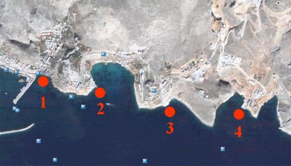

ΝΗΡΕΑΣ Posted February 15, 2009 Posted February 15, 2009 (edited) Επειδή τον ρουφιάνο πολλοί εμίσησαν, την ρουφανιά ουδείς....ας δούμε τι λέει ο παγκόσμιος "τοιούτος". Αυτό που λέει ο Π100 είναι το καρνάγιο (1), όπου όμως δεν έχει προβλήτα. Υπάρχουν όμως άλλες 3 προβλήτες (2,3,4) και μια από αυτές θα είναι η ζητούμενη. Δεξαμενές διακρίνονται στις 3 & 4. Νομίζω ότι το πρόβλημα δεν είναι μόνο εάν μπορεί να δέσει, αλλά η ανυπαρξία χερσαίου χώρου που να μπορεί να εξυπηρετήσει την κίνηση ενός μεγάλου BS...και βεβαίως πάνω απ' όλα υπάρχουν οι λόγοι ασφαλείας που λέει και ο Nick. Edited February 15, 2009 by ΝΗΡΕΑΣ μικροπροσθήκη
marittimo Posted February 15, 2009 Posted February 15, 2009 (edited) Η προτεινόμενη προβλήτα είναι η 2 με την οποία εξυπηρετείται η εταιρεία πετρελαιοειδών ΑΡΓΩ. Edited February 15, 2009 by proud_ionian quote
ΝΗΡΕΑΣ Posted February 15, 2009 Posted February 15, 2009 Η προτεινόμενη προβλήτα είναι η 2 Kαι μετά από αυτή την χρήσιμη διευκρίνιση, ας δούμε και μια φωτό του προβλήτα της "ΑΡΓΩ".Προσωπικά, βλέποντας τον προβλήτα, μου φαίνεται κομμάτι δύσκολο να προχωρήσει αυτή η ιδέα...

Earl Granville Posted February 16, 2009 Posted February 16, 2009 (edited) Αν είναι αυτή σίγουρα η προβλήτα τότε μόνο σαν αστείο ακούγεται να πηγαίνουν εκει τα δύο μεγάλα μπλου σταρ. Η προβλήτα μόλις πέσει ενας εκ των δυο καταπελτων του βαποριού (και οι 2 δεν νομιζω να χωρουν να πεσουν) αναμένεται να καταδεφιστεί από το βάρος και δεν ξέρω από βυθίσματα πως πάει η περιοχή γιατι πολύ ασπρα -μαυρα τα βλέπω στο βυθο και πεντακάθαρα. Και δεν εννοώ μόνο στην θέση πρόσδεσης αλλά θα πρέπει να έχει τράτο κι αριστερά. Στο κανονικό λιμάνι το μεγάλο πρόβλημα είναι η μπούκα.Είναι πολύ στενή με αποτέλεσμα πλοία με μεγάλες επιφάνειες όπως τα μεγάλα μπλου σταρ και με δυνατό αερα να κινδυνεύουν να πέσουν με την μπάντα δεξιά η αριστερά. Κοιτάζει στην έξοδο την στερια και το πλοίο βγαίνοντας η μπαίνοντας ουσιαστικά πρέπει να κάνει 2 σπασιματα Αν μπει μεσα ενα μεγάλο βαπόρι με δυνατό αέρα αν δεν καταφέρει να πιάσει λόγω της στενης μπουκας κινδυνευει αμεσα για να μην πω σίγουρα ότι θα παγιδευτεί μεσα και θα γινει ζημια. Αυτη η μπουκα φτιάχτηκε με γνώμονα να κοπεί η ρεστία (κυρίως για τα αλιευτικά που ελιμενίζονται μεσα στο λιμάνι) αλλά τελικά χάλασε όλο το λιμάνι. Αν κι όπως είπε κι ο proud αν ληφθεί η απόφαση από την εταιρεία να πάνε στην Κάλυμνο θα πάνε και το μπαλάκι ως συνήθως θα πεταχτεί στον καπετάνιο όπως έχει γίνει πολλές φορές παρά τις περι του αντιθέτου εισηγήσεις. Edited February 16, 2009 by Earl Granville

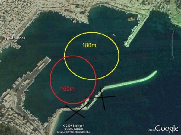

NHSOS XIOS Posted September 15, 2009 Posted September 15, 2009 Σαν λιμενολογος,δεν θα μπορουσα παρα να ασχοληθω με το θεμαΑναρωτιεμαι λοιπον γιατι θα 'σπασουν' το κομματι που φαινεται στο δημοσιευμα(τα 2 μαυρα Χ στην εικονα)?Μηπως τα μεγαλα blue star,κατα την μανουβρα,θα βγαζουν την πλωρη τους προς τα εξω Δυστυχως δεν εχουμε ενα χαρτη με τα βαθη αλλα οι παρακατω εικονες(1,2,3)μας δινουν μια ιδεα για το τι χωραει κ πως χωραει.Επισης οι 2 κυκλοι με τις ακτινες τους δεν μου φαινονται κ τοσο μικροι!Τελικα μηπως το μοναδικο προβλημα ειναι το βαθος?
NHSOS XIOS Posted September 15, 2009 Posted September 15, 2009 Μα η προσωρινη λυση μιλαει για την κατεδαφιση του συγκεκριμενου κομματιου ωστε να προσεγγιζουν τα μπλου σταρ.Η εξωτερικη προβλητα ειναι κατι που θα γινει στο βαθος του χρονου αν καταλαβα καλα απο το δημοσιευμα.
margaritis24 Posted September 15, 2009 Posted September 15, 2009 το προβλημα ειναι οπως βλεπεται στην φωτο 1 οτι οπως θα μπαινουν τα μπλου σταρ δεν ειναι αρκετος ο χωρος για να στριψουν αριστερα γιατι τους εμποδιζει το πρασινο φαναρι...οποτε ειναι ρισκο κ που να εχει κ θαλασσα τι θα γινει
proud_ionian Posted September 15, 2009 Posted September 15, 2009 ο κυματοθραυστης στο συγκεκριμενο κομματι εχει προστατευτικο τοιχειο υψους καποιων μετρων. αυτο θα γκρεμιστει και θα διαμορφωθει προχειρα απο μεσα για να μπορει να ξεφορτωνει στο σημειοπου δενει η παντοφλα. το βαπορι οξω θα δενει
Earl Granville Posted September 16, 2009 Posted September 16, 2009 Το μεγάλο πρόβλημα για τα πλοία στην Κάλυμνο είναι και τα ρηχά , και η μικρή λιμενολεκάνη αλλά και η μπούκα.Ετσι όπως είναι φτιαγμένο το διαγώνιο μπαστούνι το βαπόρι για να μπει να δέσει στο κεφάλι πρέπει να κάνει 3 σπασίματα δεξιά αριστερά και το ίδιο στην έξοδο μέχρι να βγάλει την πλώρη στα νέτα.Όταν αυτό είσαι υποχρεωμένος να το κάνεις με μικρή ταχύτητα και με κάποιο σημαντικό άνεμο κινδυνεύεις να σε χτίσει δεξιά ή αριστερα της στενής μπουκας οπότε εκεί είναι και το μεγάλο πρόβλημα. Από της άλλη για ένα 170+μ βαπόρι δεν ξέρεις αν θα προλάβει να τα κάνει τα σπασίματα μέσα σε τόσα λίγα μέτρα. Αυτό το διαγώνιο μπαστούνι ήταν η καταστροφή του λιμανιού. Όπως έχω ξαναπεί το έφτιαξαν σχετικά πρόσφατα για να κόψουν την ρεστία που ταλαιπωρούσαν τα αλιευτικά με αποτέλεσμα να το κάνουν ουσιαστικά αλιευτικό καταφύγιο και κατα συνέπεια να αποκλείσουν τα μεγάλα βαπόρια της γραμμής
