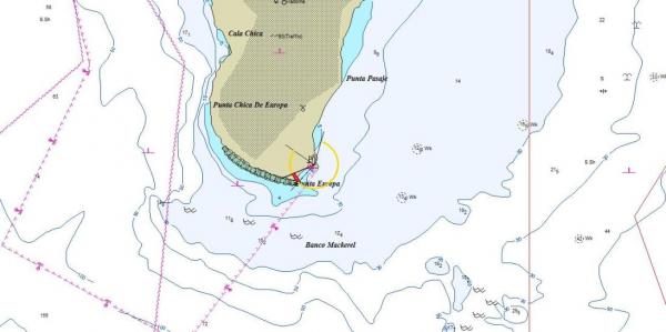

aiolosii Posted October 11, 2008 Posted October 11, 2008 (edited) Φοβερο το θεαμα, η θαλασσα το εβγαλε ακριβως κατω απο του Europa Point, παρατηρωντας τον καιρο στην περιοχη αυτες τις μερες ενα χαμηλο εχει κολησει μεσα απο το στενο και δεν λεει να φυγει. Με τετοιες συνθηκες ενα μονοπροπελο βαπορι ειναι πολυ δυσκολο να κουμανταριστει. Ποσο μαλον οταν στην περιοχη εκτος απο τον αερα κυριαρχουν πολυ ισχυρα ρευματα. Στην εικονα φαινεται το ρηχο κοντα στη στερια αλλα και το notification για ρευματικες και κυματα. Υπαρχει κανενα αλλο νεο για το πληρωμα, λογικα θα πρεπει να εχει ηδη περισυλεγει. EDIT: Μεγαλωσα τον χαρτη οσο ειναι επιτρεπτο για να φανει καλυτερα η περιοχη Edited October 11, 2008 by aiolosii
