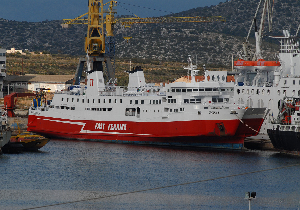

Panagia Ekatontapiliani Posted January 30, 2012 Posted January 30, 2012 Το πλοίο πήγε στο Αμπελάκι της Σαλαμίνος, στο ναυπηγείο του πλοιοκτήτη του
Neptune Posted January 30, 2012 Posted January 30, 2012 Και με το που ηρθε απολυθηκε η πλειοψηφια του πληρωματος και των αξιωματικων. Για να δουμε και μια λιστα με εργασιουλες για τους επομενους μηνες: Τοποθετηση Emergency ηλεκτρομηχανης Τοποθετηση συστηματος πυρανιχνευσης Τοποθετηση συστηματος πυροσβεσης Καταπελτακι επιβατων Αλλαγη πλωρης απο τα οκια και μπροστα Προεκταση του πρυμνιου μπαρ προς τα πρυμα Γενικη ανακαινιση εσωτερικου

ΣΕΙΡΙΟΣ Posted February 11, 2012 Posted February 11, 2012 On 1/30/2012 at 12:48 PM, Panagia Ekatontapiliani said: Το πλοίο πήγε στο Αμπελάκι της Σαλαμίνος, στο ναυπηγείο του πλοιοκτήτη του. Όχι ακριβώς. Στα Αμπελάκια μεν, αλλά λίγο πιό δίπλα από του Παναγιωτάκη, στα ναυπηγεία Σαλαμίς. Και επειδή δεν φαίνεται προς το παρόν κάτι "να κινείται" επί του πλοίου, τουλάχιστον δια γυμνού οφθαλμού, ας περιμένουμε για να δούμε που τελικά θα πραγματοποιηθεί η μετασκευή του.
Neptune Posted February 11, 2012 Posted February 11, 2012 Τα εσωτερικα ξηλωματα που εχουν ξεκινησει απο το ταξιδι της καθοδου ειναι λιγο δυσκολο να τα δεις απ εξω. Αμα δε γκρεμισεις πως θα χτισεις
ΣΕΙΡΙΟΣ Posted February 11, 2012 Posted February 11, 2012 Δεν θα έλεγα απλά "λίγο δύσκολο" αλλά ακατόρθωτο, εκτός πια και αν έχεις πολύ ....διεισδυτικό οφθαλμό. Γι αυτό ακριβώς και κράτησα τις επιφυλάξεις μου (διά γυμνού οφθαλμού κλπ). Εξ' άλλου μην γελιόμαστε, το σκέλος της μετασκευής που προσελκύει χωρίς συζήτηση το ενδιαφέρον των -συντριπτικά- περισσοτέρων, είναι η αλλαγή - προσθήκη πλώρης, ή αν θέλεις ακόμα, γενικότερα οι εξωτερικές αλλαγές.
