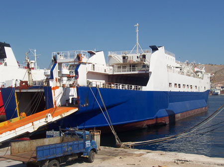

Nick the Greek Posted August 23, 2005 Posted August 23, 2005 Απεξω δειχνει σχεδον κουκλα και ειναι γεγονος οτι ολον αυτον τον καιρο(απο την πρωτη μερα) που το πλοιο ηρθε στον Πειραια, γινονται εντατικες εργασιες. Λαμαρινοδουλειες, τανκια, προπελες, τιμονια κλπ προφανως οτι εγινε, εγινε στο δεξαμενισμο που κρατησε σχεδον 10 μερες. Απο κει και περα στο Νεο Μωλο τα υπολοιπα. Εξωτερικα δειχνει ενταξει, τωρα εσωτερικα τι εχει γινει ενας Θεος ξερει μονο εκτος κι αν εχει δει τιποτε παραπανω ο Αποστολος που ειναι και διπλα και που παρατηρει τα τεκταινομενα με το ματι του το τσακιρικο . Δες παντως μια πολυ προσφατη φωτο για να παρεις γευση.
Neptune Posted August 23, 2005 Posted August 23, 2005 Thanx για τη φωτο. Μεσα οι χωροι του ηταν αθλιοι και δε νομιζω να πολυασχοληθουν να τους φτιαξουν. Ετσι κι αλλιως μαλλον θα δουλεψει με 12 οδηγους οποτε ισα ισα 6 δικλινες θα χτιστουν για τις αναγκες αντε να πεσει και κανενα λιφτινγκ στους χωρους πληρωματος.. Παραπανω δε βλεπω και δεν αξιζει κιολας τον κοπο να γινει κατι
