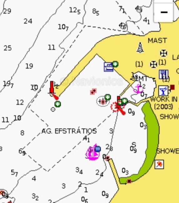

pkos Posted January 17 Posted January 17 (edited) On 5/28/2016 at 2:47 PM, AQUA JEWEL said: Ένα αρκετά πρόσφατο ρεπορτάζ σχετικά με το νέο "προβληματικό" λιμάνι του νησιού: http://www.ribandsea.com/face/2344-i-dimarxos-tou-ai-strati-milaei-gia-to-neo-limani-kai-tis-akrides Το νέο λιμάνι δημιουργήθηκε το 2016. Το άρθρο εδώ τα λέει όλα. On 4/3/2020 at 1:00 PM, nomikos said: Και απο οτι φαινεται το νεο λιμανι του Αγιου Ευστρατιου ουτε χωρο για μανουβρα ουτε μεγαλα βυθισματα εχει.Δυστηχως πρεπει να εγινε χειροτερο οπως εγινε και σε πολλα αλλα νησια του Αιγαιου.Ας το σχολιασω με τις λιγοστες γνωσεις που εχω.Εδω επισυναπτω το ναυτικο χαρτη απο το myshiptracking.Βλεπουμε απο το μεσα κοκκινο φαναρι και Ανατολικα και Νοτια τα βαθη ναναι κατω των τεσσαρων μετρων.Το βαπορι πρεπει να πεσει εσωτερικα απο το κυματοθραυστη εκει που εχει σχημα ενα μπλε καραβακι.Ας φανταστουμε λοιπον το Ιεραπετρα να προσπαθει να δεσει εκει με Βοριους η Δυτικους ανεμους.Πρεπει να φουνταρει τη δεξια εξω απο το φαναρι ενω ο ανεμος γυριζει τη πλωρη του προς τα μεσα και σε συνδιασμο με τις αργες μπομπες των αγκυρων του ειναι αδυνατο να βγει εξω αποτε δεν προσπαθει καν να δεσει.Αντιστοιχα με Νοτιους και Νοτιοδυτικους ανεμους το σουελ φανταζομαι θαναι μεγαλο και τα βυθισματα μικρα οποτε παλι αδυνατο να δεσει.Αλλο ενα λιμανι φακα. Και εδω το πως ηταν το λιμανι για να συγκρινουμε.Ο Ταξιαρχης με τα μεγαλα βυθισματα εδενε στην εξωτερικη μερια του κυματοθραυστη ενω το Αιολις πλαγιοπρυμνοδετουσε στην εσωτερικη.Σημερα ο κυματοθραυστης αυτος ειναι ο εσωτερικος(εσωτερικο μεσα κοκκινο.)Μονη λυση θα ηταν να δημιουργουνταν μια ραμπα προσδεσης στην εξωτερικη μερια του εξωτερικου (νεου) κυματοθραυστη οπως εγινε στη Καλυμνο. Και η τοποθέτηση του νομικού τη ξαναβάζω γιατί κάνει ωραίες εξηγήσεις. Δυστυχώς έπρεπε να κρατήσουν την έξω προβλήτα έστω και με την αναβάθμιση Edited January 17 by pkos
