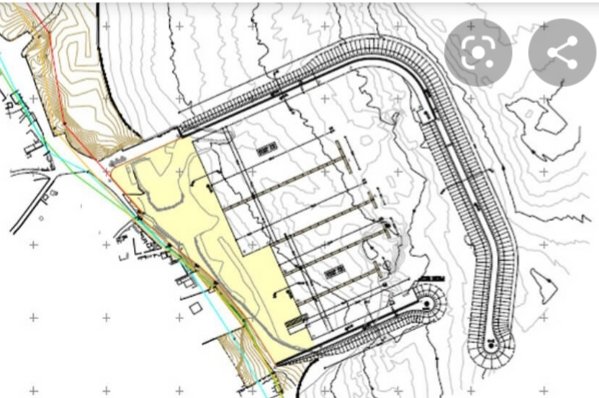

cptmimis Posted December 11, 2020 Posted December 11, 2020 Το λιμάνι Σαντορίνης σίγουρα είναι ένα πολύ ιδιαίτερο λιμάνι, πέραν του ότι είναι έρμαιο του γαρμπή, δεν διαθέτει κυματοθράυστη. Ο κυματοθράυστης στο συγκεκριμένο λιμάνι, σίγουρα θα συνεισφέρει σε μεγάλο βαθμό. Το να κατασκευάζουν απλά μια προέκταση, στο υπάρχων λιμάνι [όπως έγινε] σίγουρα δεν ωφελεί πουθενά, αντιθέτως μετακινούν το υπάρχων λιμάνι πιο βαθειά. Δεν μιλάω σαν λιμενολόγος [δεν είμαι] άλλα μιλάω για αυτό που ακόμα και κάποιος αδαής, καταλαβαίνει. Που ωφελεί να [μετακινηθεί] το υπάρχων λιμάνι ακόμα πιο βαθειά; στον Αθηνιό δεν έπρεπε να πάνε πιο μέσα, αλλά σαφώς πιο έξω. Αφού όμως αυτό δεν γίνεται έπρεπε απλά να καλύψουν το λιμάνι από το πλάι [φάρος].

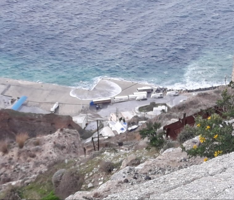

nomikos Posted December 31, 2020 Posted December 31, 2020 Το λιμάνι του Αθηνιού σήμερα 31-12-20.Πλέον θα υπάρχουν τρεις θέσεις πρυμνοδέτησης μεγάλων πλοίων αν κρίνω απο τα fender που έχουν τοποθετηθεί.Στο νέο Γ δε προβλέπεται να δένουν εγ/ογ με τη πλώρη προς το Κατσούνι(πράσινος φανός)επειδή η προβλήτα σε αυτό το σημείο και Ανατολικά αυτού( βλ εώς κοκκινη κουρτίνα)ειναι χαμηλή.Εκεί δένει η παντόφλα Νήσος Θηρασία αλλά φαντάζομαι θα πέφτουν και εκδρομικά. Πλαγιοδέτηση στη νέα προβλήτα, φορτηγών πλοίων εώς 100-120 μέτρα λογικά μπορεί να γίνει αν χρειστεί να πέσουν δύο μαζί,(ένα στα επικίνδυνα και ένα εκεί)

nomikos Posted February 10, 2021 Posted February 10, 2021 Στο νέο Γ παρατηρείστε πως η θάλασσα καβαλάει το ντόκο με ένα ταπεινό 4αράκι.
Nikos_Chania Posted February 10, 2021 Posted February 10, 2021 Το οποίο νέο Γ είναι και πιο ψηλό από το υπόλοιπο, σωστά; (ή αναποδα το θυμάμαι;)
nomikos Posted February 10, 2021 Posted February 10, 2021 Πιο χαμηλό είναι και για αυτό αλλωστε η θάλασσα καβαλάει.Εκεί δένει η παντόφλα,έδενε ο Σκοπελίτης φαντάζομαι θα δένουν και τα εκδρομικά.Και για αυτό πλαγιοπρυμνοδέτηση εκεί εγ/ογ δε μπορεί να γίνει λόγω του χαμηλού υψούς της προβλήτας.Ορίστε αλλη μία ενδεικτική φωτο.
Annivas Posted March 1, 2021 Posted March 1, 2021 16 hours ago, Panagia Ekatontapiliani said: Επιστολή του Συνδέσμου Επιχειρήσεων Επιβατηγού Ναυτιλίας προς τον Γενικό Γραμματέα Λιμένων και Λιμενικής Πολιτικής του ΥΝΑΝΠ, κ. Ευάγγελο Κυριαζόπουλο, με θέμα: "Προβλήματα Λιμένων": Eγώ θα σταθώ ιδιαίτερα στο λιμένα Αθηνιού - Σαντορίνης. Πολύ σωστά αναφέρεται ότι είναι επιτακτική η ανάγκη να κατασκευαστεί μια προβλήτα σε κάποια άλλη τοποθεσία που προστατεύεται από τον Πουνέντη και τον Γαρμπή ώστε να υπάρχει από τα πλοία εναλλακτική λύση όταν επικρατούν οι ανωτέρω άνεμοι. Όσα λεφτά και να δαπανηθούν στον Αθηνιό πάντα θα είναι λιγότερο ή περισσότερο απροστάτευτος από ανέμους Δ-ΝΔ. Προς επίρρωση των ανωτέρω όμως υπάρχει κι ένα άλλο ζήτημα το οποίο συνηγορεί ότι είναι επιτακτική ανάγκη η κατασκευή μιας νέας προβλήτας σε άλλη τοποθεσία ως εναλλακτική περίπτωση. Η Σαντορίνη είναι το νησί με τις περισσότερες αφιξοαναχωρήσεις πλοίων και τον μεγαλύτερο αριθμό διερχόμενων επισκεπτών. Παράλληλα όμως είναι ένα ηφαιστειακό νησί και ως εκ τούτου σεισμογενές , όπως άλλωστε είναι κι όλος ο Ελλαδικός χώρος. Στην απευχταία περίπτωση ενός σεισμού που θα βγάλει off τον λιμένα Αθηνιού με καθιζήσεις η ρηγματώσεις των προβλητών, δεν υπάρχει καμία άλλη εναλλακτική στην οποία θα μπορούσαν να κάνουν operation τα βαπόρια. Όλοι είδαμε προσφάτως τι έγινε με την Κω και τον σεισμό πριν από τρία χρόνια. Ευτυχώς υπήρχε η εναλλακτική με την Κέφαλο όπου διέθετε μια μικρή προβλήτα κι έτσι δεν αποκλείστηκε το νησί , οι κάτοικοι και οι επισκέπτες της γιατί σε διαφορετική περίπτωση το πρόβλημα θα ήταν τεράστιο. Τα περισσότερα νησιά όπως η Σάμος, η Μυτιλήνη, η Χίος, η Κως..., ακόμη και νησιά με πολύ μικρότερο τουρισμό από την Σαντορίνη, 'όπως η Αμοργός, η Λέρος, η Σκόπελος, η Ικαρία,η Άνδρος, τα Κύθηρα, η Αστυπάλαια,... έχουν μια εναλλακτική ισότιμη με τον βασικό λιμένα ή λύση ανάγκης.

Panagia Ekatontapiliani Posted April 7, 2021 Posted April 7, 2021 Σημαντικό βήμα για τη μελέτη κατασκευής νέου λιμανιού στη Σαντορίνη Quote Σχεδόν 15 μήνες μετά την προκήρυξη του διαγωνισμού του Υπουργείου Υποδομών και Μεταφορών για την “Εκπόνηση προκαταρκτικής μελέτης, προμελέτης και ΜΠΕ για την κατασκευή νέου λιμένα στη ν. Θήρα”, κατά τους οποίους προέκυψαν καθυστερήσεις λόγω πανδημίας αλλά και λόγω προδικαστικών προσφυγών, στα τέλη Μαρτίου προέκυψε προσωρινός ανάδοχος του έργου. Πρόκειται για την Ένωση Οικονομικών Φορέων: ΜΑΡΝΕΤ Ανώνυμη Τεχνική Εταιρεία – Ρόγκαν και Συνεργάτες ΑΕ – Θύμιος Παπαγιάννης και Συνεργάτες ΑΕΜ – Βασιλική Τζανετάτου του Γεράσιμου”, η οποία συγκέντρωσε τη μέγιστη συνολική βαθμολογία για την τεχνική και οικονομική προσφορά που υπέβαλε. Η προσφερόμενη τιμή είναι 218.341,10 € + ΦΠΑ, έναντι εκτιμώμενης τιμής 574.847,28 € + ΦΠΑ (έκπτωση 62,02%). Εφόσον δεν υπάρξουν προδικαστικές προσφυγές, σε 1-2 μήνες θα ανακηρυχθεί ως οριστικός ανάδοχος και στη συνέχεια θα υπογραφεί η σχετική σύμβαση. Σύμφωνα με την προκήρυξη του διαγωνισμού, αντικείμενο της υπό ανάθεση μελέτης αποτελεί η κατασκευή νέου λιμένα στη Ν. Θήρα, που θα εκπονηθεί σε δύο φάσεις. Η Α’ φάση θα περιλαμβάνει όλες τις εργασίες που αφορούν την αξιολόγηση των υφιστάμενων λιμενικών υποδομών, τη διερεύνηση νέας θέσης λιμένα και την προκαταρκτική μελέτη λιμενικών έργων. Το παραδοτέο της φάσης αυτής θα είναι η προκαταρκτική μελέτη λιμενικών έργων, η οποία θα περιλαμβάνει μεταξύ άλλων τις συνοπτικές τοπογραφικές αποτυπώσεις, την περιβαλλοντική αξιολόγηση και τη χωροταξική και συγκοινωνιακή ανάλυση της κάθε εναλλακτικής θέσης. Η Β’ φάση θα περιλαμβάνει τις ακόλουθες μελέτες: • Σύνταξη του Φακέλου Καθορισμού Χερσαίας Ζώνης Λιμένα, • Τοπογραφική/βυθομετρική αποτύπωση της περιοχής μελέτης, • Γεωλογική μελέτη (γεωφυσική διασκόπηση) • Μελέτη συγκοινωνιακών έργων • Προμελέτη λιμενικών έργων, καθώς και τις απαραίτητες υποστηρικτικές μελέτες • Ειδική Αρχιτεκτονική μελέτη • Υδραυλική μελέτη • Μελέτη Περιβαλλοντικών Επιπτώσεων. Η διάρκεια της σύμβασης θα είναι 18 μήνες από την υπογραφή της.
