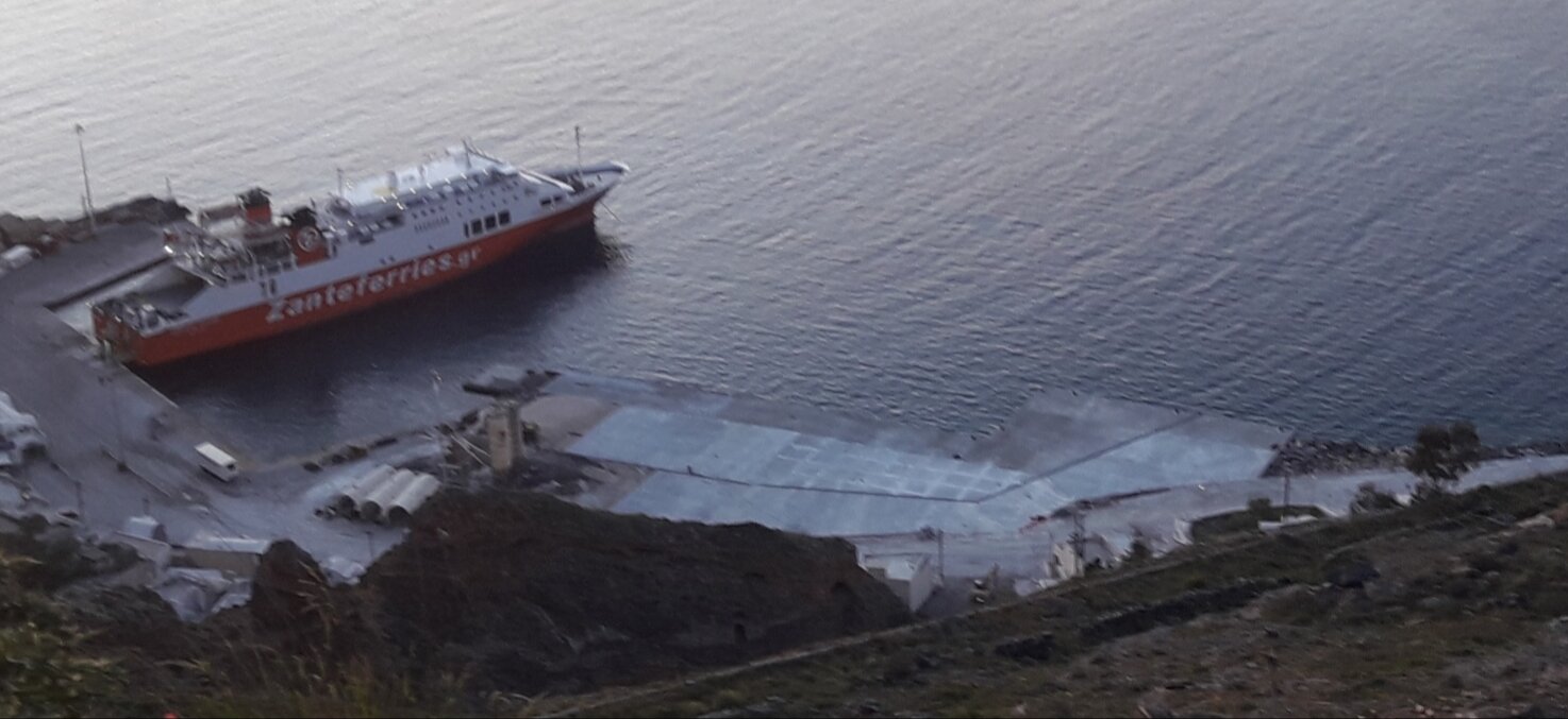

nomikos Posted May 1, 2020 Posted May 1, 2020 Ο Αθηνιος οπως ηταν στις 17.4.20.Βλεπουμε στα δεξια της φωτο πως εχουν δημιουργηθει οι νεες προβλητες εχονταε ολοκληρωθει το 1ο σταδιο του εργου.Το 2ο σταδιο προβλεπει την επεκταση του νεου προβλητα στα αριστερα εκει που αναγραφεται το Ζ της Ζαντε πανω στο Σολωμο αλλα και πιο αριστερα.Συνεπως τα βαπορια θα δενουν 30 μετρα πιο εξω,πιο βαθια.Κατι τετοιο ειχε γινει στα λεμοναδικα πριν μερικα χρονια,ομως εδω τα βυθισματα αυξανουν σημαντικα.

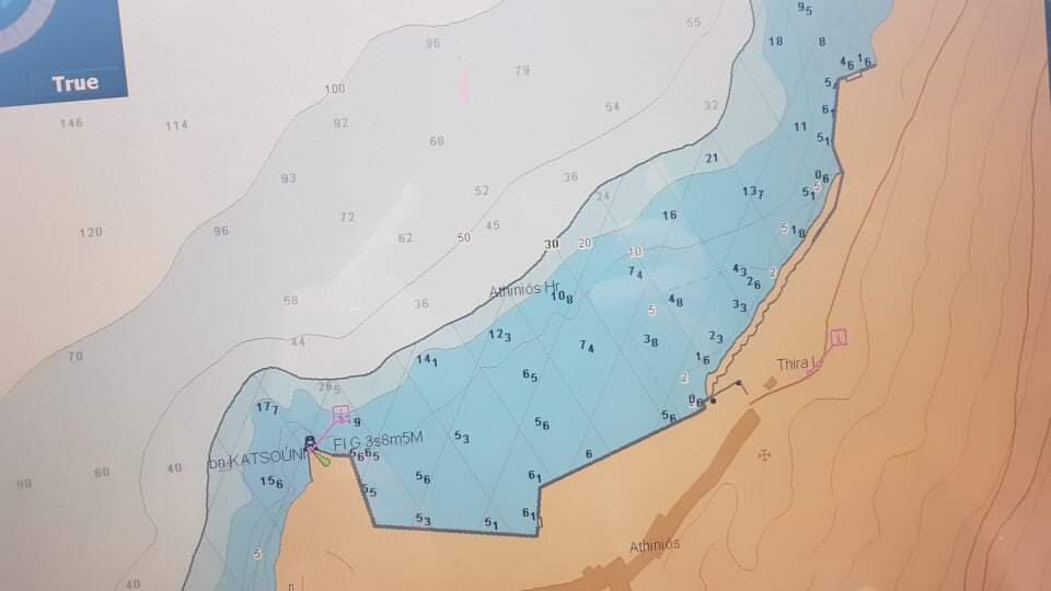

NIKOSNAXOS Posted May 1, 2020 Posted May 1, 2020 Μιας και είμαι κάτοικος και επαγγελματίας του Νησιού κατά την τελευταία 6ετία να μου επιτρέψετε να εκφράσω την άποψη μου καθώς κ το τι πιστεύει/θέλει ο περισσότερος κόσμος. Το Λιμάνι του Αθηνιού ήταν είναι και θα είναι για πολλούς αναγκαίο κακό γιατί δεν έχουν άλλη επιλογή. Δεν έχει απολύτως καμία χρησιμότητα. Εγώ προσωπικά το χαρακτηρίζω καρκίνωμα. Όχι μόνο για την χερσαία ζώνη του αλλά στο σύνολο : Απόστασή, ασφάλεια πλοίων και επιβατών, οδικό δίκτυο. Λόγω της μορφολογίας του, το νησί δεν προσφέρει άλλες "κατάλληλες" θέσεις ώστε να δικαιολογήσουν την μεταφορά του λιμανιού σε κάποιο θεωρητικά καλύτερο σημείο. Το μοναδικό σημείο που δείχνει να έχει τα σωστά βάθη και να είναι κάπως καλύτερα καλυμμένο απτόν καιρό είναι η Παραλία του Μονόλιθου στην Ανατολική πλευρά δίπλα στην ΔΕΗ . Εκεί βέβαια αντιδρούν οι κάτοικοί για τον λόγο του ότι θα υποβαθμιστεί η παραλία αφενός και αφετέρου η συγκεκριμένη παραλία είναι η μοναδική "οικογενειακή" παραλία στο νησί. Λέγοντας οικογενειακή εννοώ ριχά νερά στα οποία μπορούν να κάνουν και τα παιδιά μπάνιο.

NIKOSNAXOS Posted May 1, 2020 Posted May 1, 2020 Η Βλυχάδα λόγω του όμορφου και απείρου κάλους τοπίου της προστατεύεται. Θεωρητικά δεν μπορεί να γίνει κάποια παρέμβαση προς την εκεί πλευρά. Νομίζω ότι και η μαρινά που βρίσκεται εκεί είναι υπερ-αρκετό. Κατά τα άλλα θα συμφωνήσω και εγώ μαζί σου ότι προς δεύτερο επικουρικό λιμάνι θα πάει η κατάσταση. Πάντως αυτό που υπερηφανεύονται δήμαρχοι και λοιποι αυλικοί για τις δυνατότητες του Νέου Αθηνιού, 3 πλοία μεγάλα πλοία ταυτόχρονα κοκ καλό θα ήταν να το δούμε στην πράξη αν γίνεται.......... 8 minutes ago, togias_k said: Αν ο Γαρμπης ειναι μεγαλο προβλημα,μιας και που ανακατασκευαζουν το λιμανι,ενας λιμενοβραχιονας αρκετα μεγαλος(οπως κοιταζουμε απο πανω)στο δυτικο μερος του νησιου δεν θα σταματουσε κατα πολυ τον κυματισμο; Νομίζω ότι τα βάθη είναι μεγάλα έως τεράστια για κάτι τέτοιο
