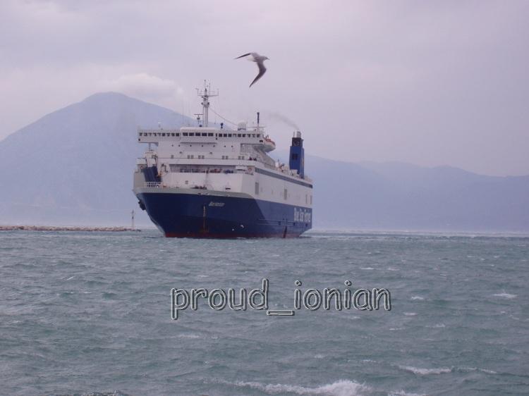

Κατά τις 1 παρά λέει σήμερα μπαίνοντας στο furoport Πήρε μαζί του και τον νότιο λιμενοβραχίονα του λιμανιού και σπεύσανε ρυμουλκά να το ξεκολλήσουν!!! :eek: Ξέρει κανείς κάτι; Περίφανε Ιόνιε που ζεις και δεν ακούγεσαι; :D

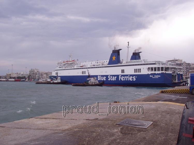

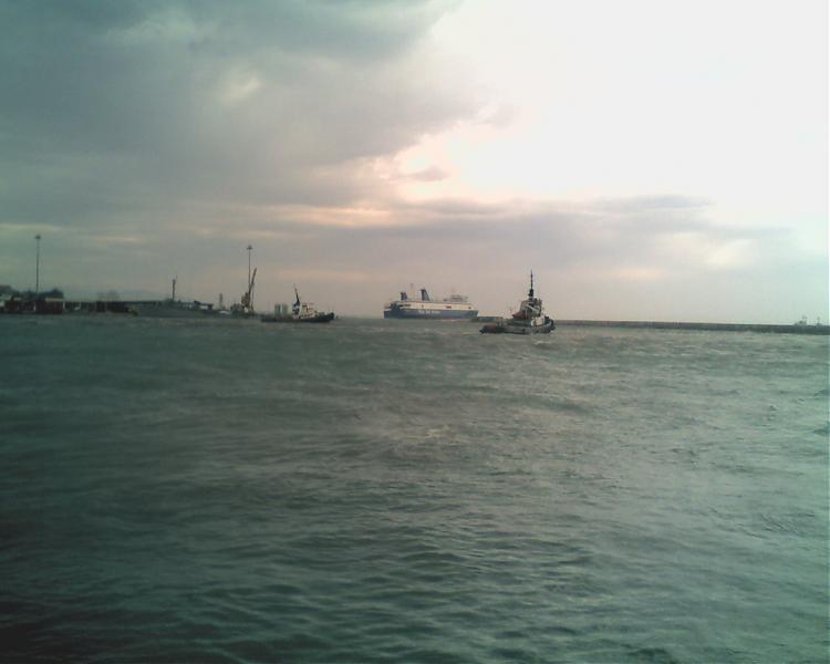

Σημερα το μεσημερι μετα απο 2 αποτυχημενες προσπαθειες προσδεσης στο 11 με την βοηθεια ρυμουλκου κιολας, παρασυρθηκε απο τον δυνατο αερα και αφου απεφυγε την τελευταια στιγμη τον μωλο αγ. νικολαου και τον κυματοθραυστη κατελειξε στην γωνια του 1 και προκληθηκε μεγαλο ριγμα.
Posted

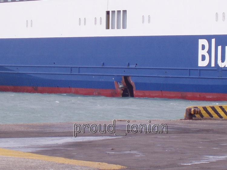

Σύμφωνα με τις ειδήσεις της ΝΕΤ, το ρήγμα έχει ύψος 2 μέτρα..Για μήκος δεν άκουσα κάτι.
Το πλοίο είχε βγει για ετήσια?
Posted
Ναι ειχε βγει.Στο μηκος το ρηγμα ειναι πανω απο 1 μετρο.παντως τα καναλια τρεξαν αμεσως (αθηναικα και τοπικα).τελικα εδεσε στο 14 πριν κανα 2ωρο.
Posted

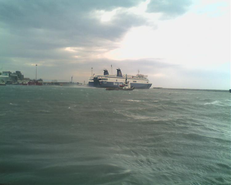

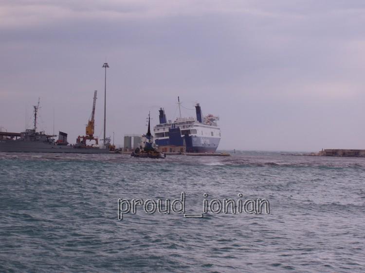

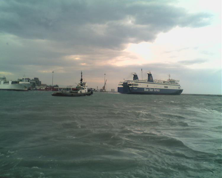

οπως τα λεει ο captain εγιναν τα πραγματα. δεν ημουν απο την αρχη κατω. καποια στιγμη το ειδα απο καθετο δρομο να προσπαθει να μανουβραρει στη νοτια λεκανη. η συνεχεια γνωστη, ρηγμα τυπου uss cole στα midships στην αριστερη παντα. ειναι πανω απο ενα μετρο και πρεπει να εχει "παρει" και νομεας. βγηκε λιγο μετα τη μια με κλιση στα αριστερα, η οποια περισσοτερο οφειλοταν στον καιρο που τον ειχε δεξια και λιγοτερο στο ρηγμα. ξαναμπηκε κατα τις 15.20 και εδεσε, με τη βοηθεια των ρυμουλκων πατρευς και ερμης, στις 15.45.
αλλη μια φορα προ 5ετιας με πολυ θαλασσα (νοτια τοτε) το horizon μανουβραροντας για το 10 ραμπα, αφησε τη μιση δεξια του τσιμινιερα στον ικαρο που ηταν στο 11.
παντως με τετοιον καιρο που ειχε σημερα το μεσημερι δεν επρεπε να το αφησουν να μπει.

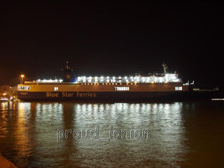

Σημερα ειναι δεμενο στο 7-8 και γινονται εργασιες απο συνεργειο.Δεν το βλεπω να πηγαινει δεξαμενη, μαλλον εδω θα το φτιαξουν.

Η ζημια απο μεγαλη τυχη ηταν ακριβώς στο Heeling Tank και αυτο εκανε τα πραγματα πολυ ελεγχομενα, ολα καλα, τυχη αρκετή, και ολα φτιαχνονται

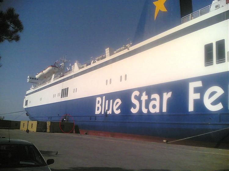

οπως ειπε και ο captain81 δουλευουν εντατικα στο 7-8. τρια containers του ενος TEU κανουν ενα Π στο ντοκο μπροστα απο το... ορυγμα και απο μεσα ειναι τα συνεργεια. κοφτες και φλογα δουλευαν μεχρι αργα για να τετραγωνισουν την τρυπα, ενω φυλλα λαμαρινας ηταν διπλα απο ενα απο τα containers. στοχος ειναι να γινει αυριο το δρομολογιο.
το καραβι ειναι ξεσαβουρωτο αριστερα ωστε ολο το "τραυμα" να ειναι ξενερισμενο.
χαρακτηριστικο ειναι οτι ανθρωποι του εδω πρακτορειου της Blue Star (για το μεγαλυτερο διαστημα και ο ιδιος ο Πρακτορας) ηταν διπλα στο συνεργειο.
Κατανοω το οτι το βαπορι πρεπει να ξαναταξιδεψει οσο πιο γρηγορα γινεται, καθως και οτι δεν υπαρχει λογος να ανεβει δεξαμενη. Δεν ειναι ομως σωστο να γινεται χρηση φλογας στην Αγ.Νικολαου, οπου το απογευμα βολταρε κοσμος. Ή την κανεις τη δουλεια σε αλλο ντοκο με λιγοτερους πολιτες τριγυρω, ειτε αποκλειεις το "Μωλο" για οσο γινεται η δουλεια.

το βαπορι δεν φευγει σημερα. ακομη κοβουν λαμαρινες και δεν ξερω και τι γινεται μεσα. εχει κοπει αρκετη λαμαρινα γυρω απο το ρηγμα (εχουν φαει και λιγο απο ζωναρι).
δεν θα γινει απλα μπαλωμα, αλλα θα αποκατασταθουν και οι εσωτερικες "παρενεργειες".

η τρυπα εκλεισε;)
τα συνεργεια σημερα εκαναν τις τελευταιες κολλησεις στο ελασμα. μενει μονο να επανατοποθετηθει το κομματι απο το ζωναρι που αφαιρεθηκε για τις εργασιες και το βαψιμο. λογικα απο αυριο ξανα στη δραση

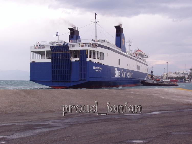

σημερα το μεσημερι ηταν "Στην αυτην θεσιν" με κανονικο σαβουρωμα και την ουρα για φορτωση να σχηματιζεται.
το μπαλωμα ξεχωριζει μονο επειδη ειναι φρεσκοβαμενο.
