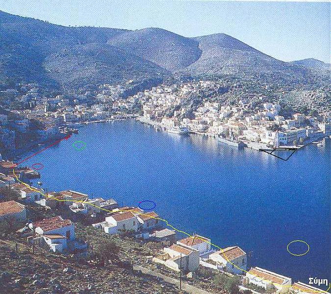

symi Posted January 28, 2007 Posted January 28, 2007 κοκινη γραμμη = η νεα προβλητα. Πρασινος κυκλος = εκει που παει η πλορη στα 120 μετρα δημητουλα κ.τ.λ. Κοκκινος κυκλος = εκει που παει η πλορη του ροδανθη που ερχοταν μεχρι προσφατα. Μπλε κυκλος = εκει που παει η πλορη του διαγορα οταν εκανε το δοκιμαστικο ταξιδι. Κιτρινος κυκλος εκει που σας ελεγα εγω αμα εχει καιρο. Κιτρινη γραμμη περιπου πως παει το λιμανι ο διαγορας επεσε πανω στην γονια οπως ειχα πει και πριν. 2 Μαυρα τριγωνα πανω στιν προβλητα το μικρο για μια γρηγορη προβλητα για τα μεγαλα και το μεγαλο για ενα πολυ καλο λιμανι να μπορει να υποδεχθει οποιοδηποτε πλοιο αλλα δεν γινεται λογω αρχαιολογιας οπως και το καινουργιο (στην απεναντι οχθη στα πρωτα σπιτια για οσους εχεται ερθει ) που ακομα γινεται εδω και 8 χρονια κολισε παλι στην αρχαιολογια

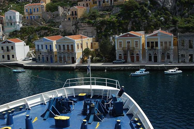

Earl Granville Posted January 28, 2007 Posted January 28, 2007 Λοιπόν για να έχουμε μια άμεση αντίληψη του τι συζητάμε οριστε φώτο με το ΡΟΔΑΝΘΗ ΔΕΜΕΝΟ στην Σύμη.Παρατηρείστε πόσο απέχει η πλώρη του από απέναντι και πέστε μου εμένα πως ένα βαπόρι μονοτίμονο σαν το ΡΟΔΑΝΘΗ που θέλει δρόμο για να γυρίσει ή πως ένα βαπόρι με τουμπαριστες μηχανες και 141μ σαν τον ΔΙΑΓΟΡΑ θα μπει με 8αρι θα δέσει ασφαλώς με τις κινήσεις που είχε την καλοσύνη να μας πει ό symi θα σταθεί θα δουλέψει και θα φύγει ασφαλώς. Όπως είπε ο Γιώργος με πρόσω την αριστερή και ανάποδα την δεξια το πλοίο θα πάει στο συμπαθές παραδοσιακό καρνάγιο που βρίσκεται εντός του λιμένος και επέυκαιρία θα κάνει και τις εργασίες αποκατάστασεις των ζημιών. Εκτός κι αν εννοεί ο φίλος symi να κάνει κάποιος καπετάνιος δεξια στροφή 270 μοιρών σε αυτό το λιμάνι με το ΔΙΑΓΟΡΑΣ αλλά τότε ακόμα και με μπουνάτσα πάλι το καρνάγιο θα φανεί εξαιρετικά χρήσιμο. Επίσης παρακαλείται οποιοσδήποτε αξιωματικός του Ε.Ν να αγνοήσει το ότι με χάλια καιρό θα γυρίσει το βαπόρι του την πλώρη με το προπελάκι.
symi Posted January 29, 2007 Posted January 29, 2007 σορυ για την κινηση την ειπα αναποδα μπερδευτικα με το πρωτεα που αραζει στιν απεναντι μερια οσο για το 8 μποφορ με προπελακι εννοηται αλλα αυτο το λιμανι δεν το πιανει περισσοτερο απο 6 αν εχει 5 ολη κατεβενουμε για τησ βαρκεσ και τα καικια π.χ. σημερα ειχε 8 με 9 στα δωδεκανισα βορειους βορειοδιτικους το λιμανι απο κυματισμο δεν ειχε παραπανω απο 3 και απο αερα με το ζορι 4. και οπωσ ειπα και πριν απο τον βορειο ανατολικο και πιο λιγο τον ανατολικο το λιμανι εχει προβλιμα ακομα και με 5 να μην πω και 4 τοτε δεν μπαινει τιποτα ουτε ο πρωτεασ θα μπορει να δεσει με αυτον τον καιρο δηλαδη αν εχει 6-7 γρεο την αλλη μερα ειναι αρκετεσ βαρκες βουλιαγμενες και αυτοσ ο καιροσ δοξα το θεο εχει να πιασει πανο απο 4 χρονια και οχι τοσο πολυ . ΥΓ. ΑΣ ΒΑΛΟΥΝΕ ΕΝΑ ΑΠΟ ΤΑ ΙΘΑΚΙΑ ΝΑ ΕΡΧΕΤΑΙ ΓΙΑ ΤΗΝ ΑΓΟΝΗ και λιγοτερο χρονο θα κανουνε και ο διαγοραs με λιγο μεγαλυτερο γκαραζ θα μπορεσει να μεταφερει περισοτερα αμαξια στιν παροναξια π.χ. που ειναι συνεχεια φουλ σχεδον τα γκαραζ τουσ

Earl Granville Posted February 1, 2007 Posted February 1, 2007 Τόνισα ότι ήταν ΔΕΜΕΝΟ το ΡΟΔΑΝΘΗ την συγκεκριμένη στιγμή.Άντε και να λέω ψέματα ότι δεν ήταν δεμένο το βαπόρι: Α)στο ρεμέτζο ήμουν στην γέφυρα και το βαπόρι το γύρισε ο καπτα Τάσος στα 5μ τουλάχιστον τόση ήταν η απόσταση που ΄'ελεγε ο ύπαρχος από την πρύμη. Β)Φίλε symi λες να ήταν η μανούβρα εν εξελίξη και να καθόταν ο ναύτης(όπως φαίνεται στην φώτο) να αγναντεύει τα διατηρητέα και πανέμορφα κτήρια του οικισμού αντί να είναι στα φρένα της μπόμπας έτοιμος να φουντάρει αν του πει ο καπετάνιος? Φίλε symi επί ματαίω προσπαθείς να βγάλεις λιμανάρα το λιμάνι της Σύμης.Ίσως για το ΣΥΜΗ που είναι μικρό βαποράκι και πλαγιοδετεί να είναι καλό λιμάνι αλλά για τα μεγάλα της γραμμής ασφαλώς και δεν είναι σε καμία περίπτωση.Υπάρχει στενότητα χώρου και δεν εννοείς να το καταλάβεις. Ακόμα και να πάρουμε την εκδοχή ότι ο ΔΙΑΓΟΡΑΣ έχει 60μ περιθώριο.Αντιλαμβάνεσαι τι θα πει 60μ?Κάτι λιγότερο από μισή βαποριά δηλαδή ελάχιστο.Και τα βαπόρια μην ξεχνάς ότι δεν είναι playmobil να τα κάνεις ότι θες υπό οποιαδήποτε συνθήκες.

symi Posted February 8, 2007 Posted February 8, 2007 Σημερα βγηκα με μεγαλο στελεχος απο υπ. για φαγητο σε ερωτηση που του εκανα γιατι απο το λιμενικο ταμειο χθες πηγαν στην συμη και μετρουσαν (εκει που ειχα κανει στην φωτο σε προηγουμενο ποστ τα 2 μαυρα τριγονα ) η απαντηση του ηταν. Η συμη εχει προβλημα με το λημανη της, και μεγαλα καραβια δεν μπορουν να δεσουν, εχουμε σαν κυβερνηση 1 κλιμακιο και ψαχνει στο ιντερνετ λυσεις που μπορουν να δοσουν η οι ιδιοι ντοπιοι οι και αλλοι φορεις αλλα λογο κοματος κανεις δεν ερχεται να μας τις πει η δεν φτανουν στα αυτια μας λογω συμφεροντον. και η λυση απο εκει βρεθηκε για την συμη και οικονομικη ειναι και πολυ γρηγορη στην εκτελεση της. δηλαδη του λεω εγω: και μου απανταει στο υπαρχον λιμανη τησ συμης θα γινει ενας μικρος ντοκος προς την ανατολη οπου θα μπορει να δεση οποιοδηποτε καραβι σε πρυμοδετιση ανεξαρτητου μεγεθους και οι εργασιες του ελπιζουμε με την γραφιοκρατια να μην πανε πανω απο 2 μηνες , καταπληκτηκα του λεω μηπως θυμασι και το σαιτ για να το δω και εγω τη λεγανε ναι μου λεει <<shipfriends>> και μας εχει βγαλει απο αρκετα προβληματα. μολις του ειπα οτι σε εκεινο το σαιτ για της συμης το προβλημα το ειχα γραψει εγω το περασε για αστειο ΥΓ: Το στοιχημα ισχιει αυριο θα δεισ αυτο το μηνυμα και για να με κερδισεις πρεπει να τελειωσει ο ντοκος με αγαπη ο <<ΣΥΜΙΑΚΟΣ>>

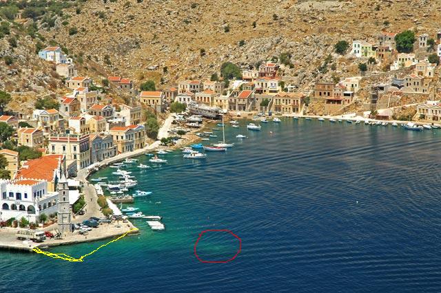

symi Posted February 21, 2007 Posted February 21, 2007 επεκταση του λιμανιου για το διαγορα, αν καταλαβα καλα η επεκταση θα ειναι οπος σχεδιασα στιν φωτο το μονο προβλημα η ξερα απο πετρα που υπαρχει με τον κοκινο κυκλο και ειναι στα 5 με 6 μετρα

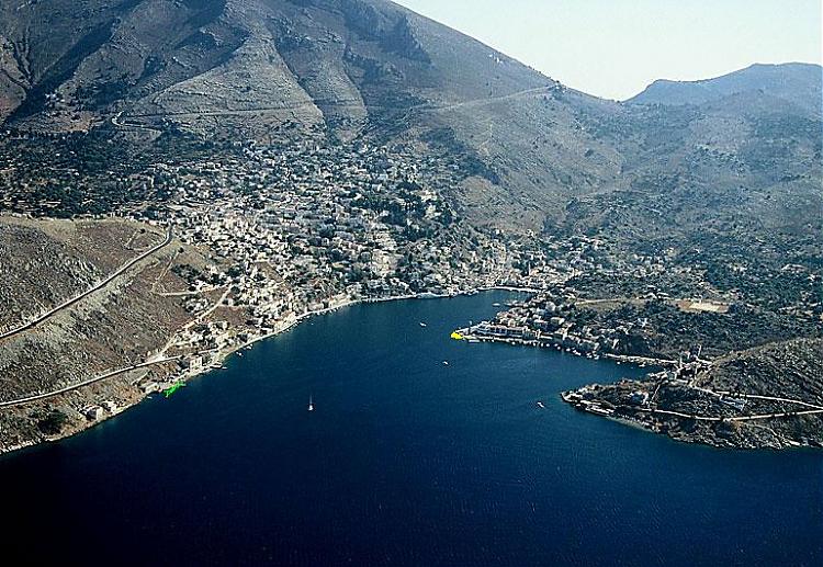

gpap2006 Posted February 21, 2007 Posted February 21, 2007 Φιλε απο τη Συμη εξηγησε μας. Ποια προβλητα εννοουσε ο Παπακαλοδουκας οτι χρειαζεται επισκευες ωστε να δενει ο ΔΙΑΓΟΡΑΣ? Αυτη που εχεις σχεδιασει με κιτρινο διπλα στο ρολοι ή απεναντι μεσα στον κολπο η ευθεια κοκκινη γραμμη που ειχες σε προηγουμενη φωτο? Το δευτερο μου κανει πιο ρεαλιστικο μονο που το βαπορι θα πρεπει να εχει γυρισει με την πλωρη να κοιτα τον κολπο και να μπαινει μεσα οπισθεν αρκετη αποσταση.
symi Posted March 13, 2007 Posted March 13, 2007 δεν ειμαι σιγουρος αλλα πρεπει να ειναι με το πρασινο αλλα εκει ειναι να γινει και το νεο μεγαλο εμπορικο λιμανι Eμμένει ο δήμος της Σύμης στην απόφασή του να καταθέσει ασφαλιστικά μέτρα για να ακυρώσει το δρομολόγιο που θα εκτελεί η εταιρεία «Blue Star Ferries» για την εξυπηρέτηση των μικρών νησιών. Η αίτηση των ασφαλιστικών μέτρων θα κατατεθεί αμέσως μετά την υπογραφή της σχετικής σύμβασης μεταξύ της «Blue Star Ferries» και του αρμοδίου υπουργείου. O δήμος και οι κάτοικοι της Σύμης αντιδρούν, γιατί το νησί μένει χωρίς σύνδεση με τον Πειραιά, αφού το πλοίο «ΔIAΓOPAΣ» δεν μπορεί να μπει στο λιμάνι του νησιού. Μέσα στις επόμενες ημέρες θα πρέπει να σημειωθεί πως θα επισκεφθεί τη Σύμη κλιμάκιο του υπουργείου Eμπορικής Nαυτιλίας . Tο κλιμάκιο θα εξετάσει αν ευσταθούν οι λόγοι που επικαλείται η εταιρεία Blue Star Ferries για τη μη προσέγγιση του πλοίου ΔIAΓOPAΣ στο λιμάνι του νησιού. Ηδη από το υπουργείο Eμπορικής Nαυτιλίας έχουν ζητηθεί χάρτες του νησιού και ιδιαιτέρως του λιμένα και του νέου σημείου που έχει προταθεί για να γίνουν οι παρεμβάσεις και να δένουν τα πλοία της ακτοπλοΐας. Πριν λίγες ημέρες, όπως είναι ήδη γνωστό, επισκέφθηκε τη Σύμη κλιμάκιο της «Blue Star Ferries». Το κλιμάκιο επιθεώρησε για άλλη μια φορά τους χώρους που τώρα δένουν τα πλοία στο λιμάνι της Σύμης και κρίθηκε πως το «ΔIAΓOPAΣ» δεν μπορεί να δένει εκεί. Από την πλευρά του ο δήμαρχος της Σύμης κ. Λευτέρης Παπακαλοδούκας, υπέδειξε άλλο σημείο μέσα στον κόλπο το Γιαλού, όπου υπάρχει προβλήτας, στον οποίο όμως πρέπει να γίνουν επισκευές για να είναι δυνατό να δένουν τόσο το «ΔIAΓOPAΣ» όσο και άλλα πλοία της γραμμής. Ωστόσο, η υπόθεση των επισκευών στο σημείο που έχει υποδειχθεί μπορεί να πάρει αρκετό χρόνο, γεγονός που σημαίνει πως το νησί θα μείνει αρκετό καιρό ακόμη χωρίς σύνδεση. Με δηλώσεις του στην «Πρόοδο» ο δήμαρχος της Σύμης Λευτέρης Παπακαλοδούκας τόνισε πως αν ξεπεραστούν τα γραφειοκρατικά προβλήματα, το έργο μπορεί να γίνει σε πολύ σύντομο χρονικό διάστημα και να πάψει να είναι απομονωμένο το νησί. πηγη:προοδος
