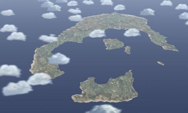

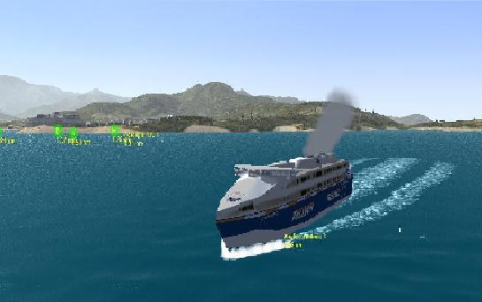

NHSOS XIOS Posted September 7, 2009 Author Posted September 7, 2009 Εκατσα και ασχοληθηκα λιγο με το demo,οχι ομως στην Κορσικη(που την εχει σαν basic scenery)αλλα στο Αιγαιο που εφτιαξα μονος μου(χωρις σπιτακια και δενδροαηδιες π κολλανε απειρα τα γραφικα).Λοιπον εντυπωσιαστηκα πραγματικα απο τα αλματα προοδου σαν παιχνιδι simulator.Η συμπεριφορα του πλοιου ειναι πλησιον της πραγματικης(υπαρχει ενα ομοιομορφο κουνημα κ αναλογα με το που 'βαζεις' τον καιρο κουναει κ το πλοιο).Επισης οταν βαζεις σε λειτουργια τα thrusters δεν φευγει το πλοιο σαν ψαροβαρκα αλλα παει πολυ αργα και σχεδον αμεσως πεφτει η ταχυτητα του. Το αλλο εντυπωσιακο,ειναι μορφολογια του εδαφους!Τα βουνα σε πραγματικο μεγεθος,οι κολποι οπως ειναι στην πραγματικοτητα και γενικα απολυτη εφαρμογη της πραγματικης γεωγραφιας.Επισης τα κυματα και τα effect της θαλασσας ειναι και αυτα βελτιωμενα στο απειρο. Το μονο αρνητικο,που ισως να μην το εψαξα καλα ακομα,ειναι οτι δεν μπορεις να κανεις προσαναποδα,δηλαδη τα 2 χειριστηρια ειναι μαζι κ οχι ανεξαρτητα.Θα το τσεκαρω τις επομενες μερες και θα σας το επιβεβαιωσω.Παντως απο γραφικα και ambient καμια σχεση με το vs!Τα παρακατω screenshot ειναι απο τα Μεστα και την Σαντορινη.

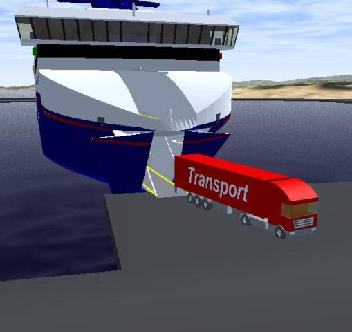

NHSOS XIOS Posted September 28, 2009 Author Posted September 28, 2009 Τι ηταν αυτο που ειπες ρε φιλε? Κατεστρεψες μια ζωη τωρα, υπηρχε τετοιο παιχνιδι? Αυτο ειναι φαντασιωση! Παιζει να φορτωνεις συρόμενο με την οπισθεν στο πανω γκαραζ του Λατω ας πουμε? Κανενας Ελληνας developer υπαρχει για να φτιαξει φιγουρα λοστρομου να σου κανει κουμαντο και φιγουρα γνωστου γενειοφορου παραγοντα της ακτοπλοιας να καντηλιάζει τον υπαρχο γιατι καθυστερει η φορτωση? Οπως γραφω και στο προηγουμενο μνμα Nick,στο Vehicle Simulator,η φορτωση ειναι εφικτη!Χωρις πλακα,μεχρι και τον γνωστο γενειοφορο μπορεις να κανεις(σαν pilot η crew) να στεκεται στον καταπελτη.Εχει μελλον αυτο το παιχνιδακι,αν βαλει και τιποτα αποστολες(πχ να ανταγωνιζεσαι το ΛΙΣΣΟΣ για το ποιος θα παρει τα περισσοτερα φορτηγα)θα γινει super.Ιδου κ μια φορτωση(και clamshellακι αλφα αλφα)

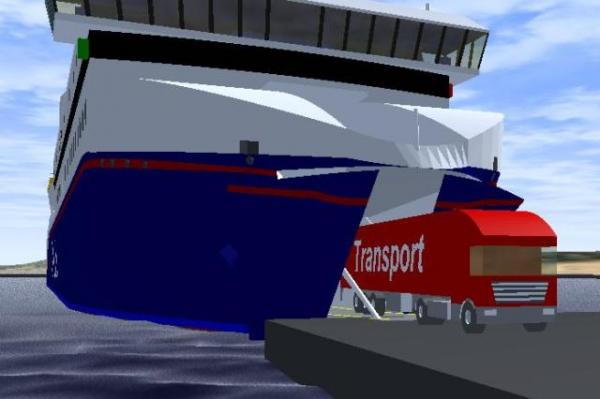

NHSOS XIOS Posted October 8, 2009 Author Posted October 8, 2009 Ο γενειοφορος ελειπε αλλα το Golf μπηκε ανετα στο παποριΤο παιχνιδι θελει αρκετες βελτιωσεις ακομα αλλα προς το παρον προσφερει αριστες επιλογες!

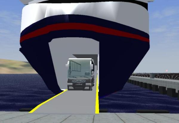

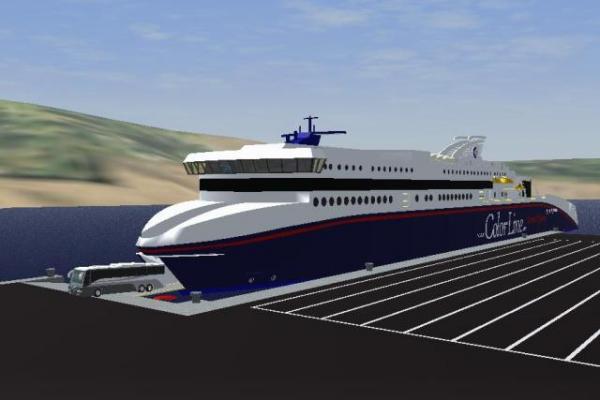

NHSOS XIOS Posted October 29, 2009 Author Posted October 29, 2009 Στο τελευταιο update τα πλοια κανουν dock(shift+D)ενω αναμενεται στις επομενες ενημερωσεις να μπουν τα διπλα χειριστηριαΕπισης κατι πραγματικα χρησιμο για εμας τους καραβοπαρμενους,ειναι η υπαρξη του πληκτρου G που ενεργοποιει το animation στο μοντελο.Εξηγω:σχεδιαζεις το μοντελο του πλοιου με animated parts(πχ σπαστους καταπελτες-visor/clamshell,stabilizer!)και με το G ανοιγουν η κλεινουν ολα αυτοματαΚαι μιας και εχω πορωθει με την φορτωση οχηματων,ας δουμε ενα πουλμαν γεματο τουριστες να μπαινει σιγα σιγα στο ferry.

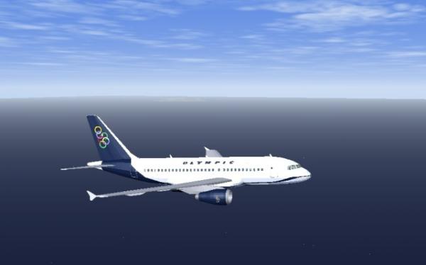

NHSOS XIOS Posted January 18, 2010 Author Posted January 18, 2010 Σε προσφατο update μπηκαν τα διπλα χειριστηρια αλλα η συμπεριφορα του πλοιου στην μανουβρα,ειναι πραγματικα για γελια σε σχεση με το vs(υπαρχουν πολλα παραπονα γιαυτο στον δημιουργο του παιχνιδιου).Βεβαια τα τελεια γραφικα και η αψογη συμπεριφορα στην θαλασσα αντισταθμιζουν λιγο το αρνητικο κλιμα των καραβοπαρμενων.Αναμονη λοιπον μεχρι το update που θα κανει πιο 'VS' το παιχνιδι...Μεχρι τοτε θα γινω airliner:p και θα ασχολουμαι με το καινουργιο AIRBUS της Ολυμπιακης

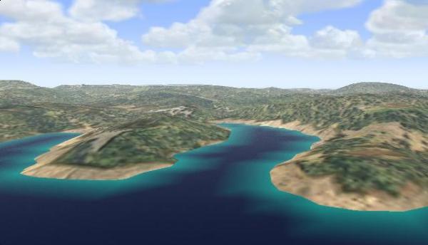

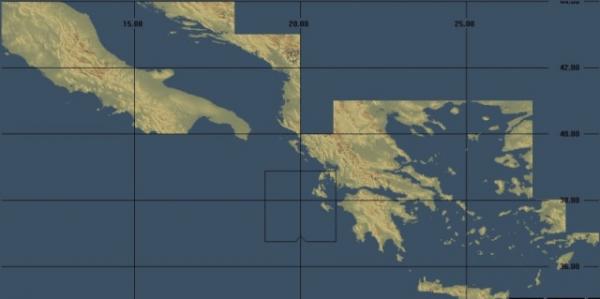

NHSOS XIOS Posted January 21, 2010 Author Posted January 21, 2010 Σας βαζω το scenery Ιταλια-Ελλαδα(ενιαιο) που εχω φτιαξει και μπορειτε να το δοκιμασετε ακομα και με το demo.Δεν θα βρειτε λιμανια η αεροδρομια,απλα τις περιοχες για να δειτε την διαφορα στα γραφικα απο το vs.Ξεκλικαρετε το vegetation στα γραφικα ωστε να ελαφρυνει το παιχνιδι(ειδικα αν εχετε laptop).Το scenery δεν ειναι για το virtual sailor.

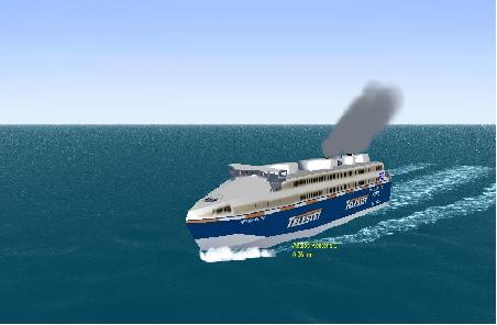

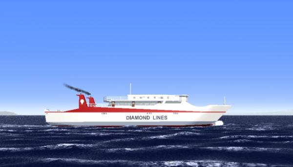

NHSOS XIOS Posted February 25, 2010 Author Posted February 25, 2010 Αλλο ενα update στο παιχνιδι και εφτιαξε αρκετα η κατασταση με τα πλοια:γυρισμα με προσαναποδα,επιβραδυνση/επιταχυνση σταδιακη και οχι σαν βαρκα,ρυθμιση της κλισης οταν στριβει το παπορι και φυσικα τελειο 'κουνημα' στην φουρτουνα.Ας δουμε και το Styra:D στα πρωτα του δοκιμαστικα που εφτασε max 16μιλια

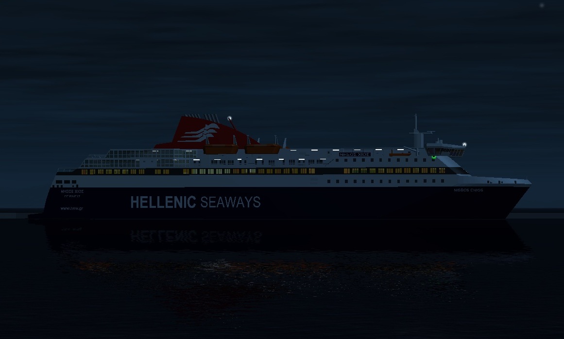

NHSOS XIOS Posted November 18, 2010 Author Posted November 18, 2010 Ολα τα λεφτα ειναι το μωρο Τα φωτα στο vehicle γινονται με ευκολια και ετσι αξιζει και το ταξιδι την νυχτα.
